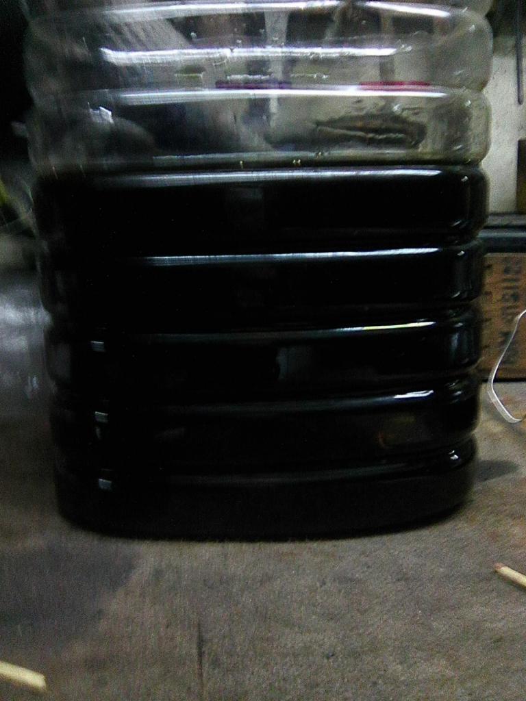

я когда менял, слилось черное-черное. Считаю, что менять надо. Стоит не так дорого.

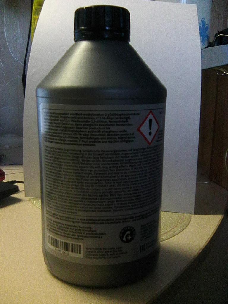

Купил масло для замены в мкпп арт G052512A2 но надпись на этикетке вводит в ступор atf масло для вариаторов подскажите как быть ?Масло в МКПП VW Polo sedan замена и долив - Страница 12
Я купил в emex вот такое масло:Масло в МКПП VW Polo sedan  замена и долив
кто нибудь знает-нормальное оно?
Зарегистрирован: 09 янв 2014, 12:17
Сообщения: 82
Откуда: Москва(Братеево) - Люберцы
Поблагодарили: 18 раз.
Имя: Владимир
Хорошее! Изжоги не будет!
sasechka писал(а):
ступор
Лей!! Это и есть масло для МКПП!!!

Менял сегодня масло в коробке цвет точно такой же как и нового заливаемого вошло 1,9 л машина 2012 г. пробег 222 000 (заменил так, как говорится чтобы спать спокойно) заливал такое как на последних фото (для вариаторов) видно так перевели просто
