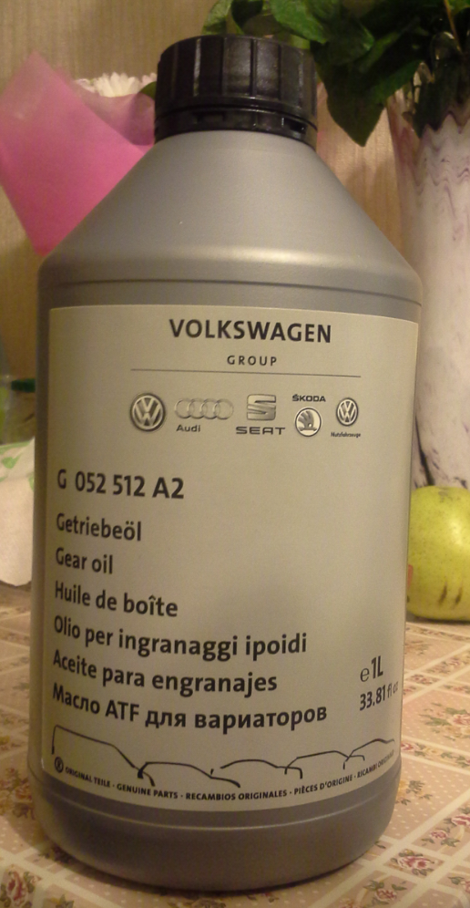

Зарегистрирован: 24 авг 2021, 11:56
Откуда: Калуга
valek88517 писал(а):
Купил масло для замены в мкпп арт G052512A2 но надпись на этикетке вводит в ступор atf масло для вариаторов подскажите как быть ?Масло в МКПП VW Polo sedan  замена и долив  - Страница 12
Приветствую. Мне такое продавец тоже втюхивал. Но всё же купил castrol Syntrans Transaxle 75w90
