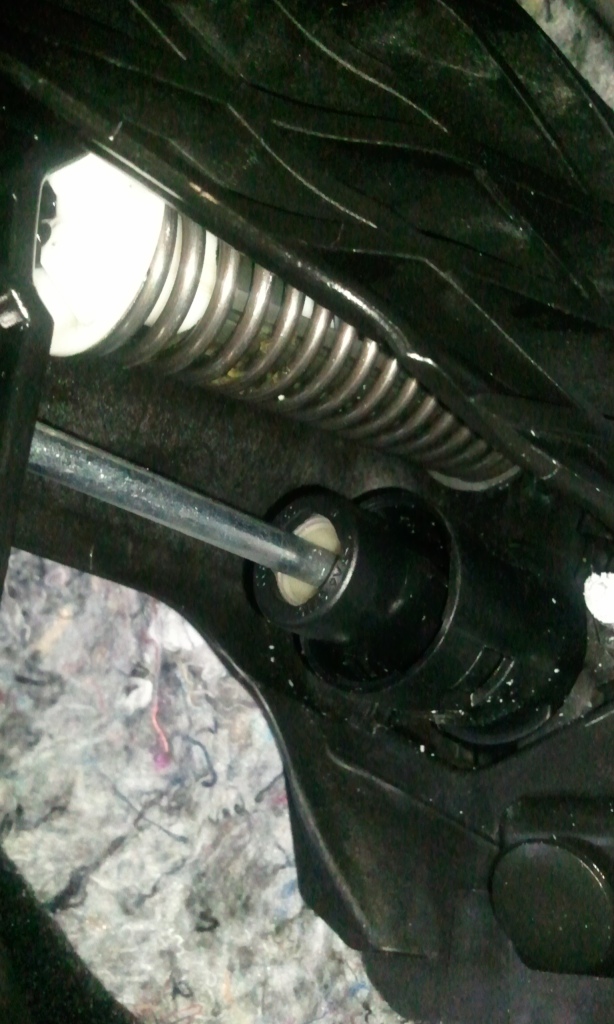

Старый поломаный...причем обратите внимание КАК он лопнул...
фото нового железного.

Заменил Главный цилиндр сцепления
Photo1535.jpg [ 179.41 КБ | Просмотров: 14135 ]
Photo1533.jpg [ 214.25 КБ | Просмотров: 14135 ]
Photo1530.jpg [ 66.01 КБ | Просмотров: 14135 ]

На схеме заметил ПРУЖИНУ РАСТЯЖЕНИЯ № 9 (6R0721363), снимая педаль такой не было.
На фото DIZI (выше на этой странице) её не видать. Нужна ли, должна ли быть она ? Может из-за её отсутствия педаль потеряла плавность хода(вначале при нажатии, вконце при отпускании).Подскажите пожалуйста.
