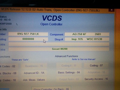

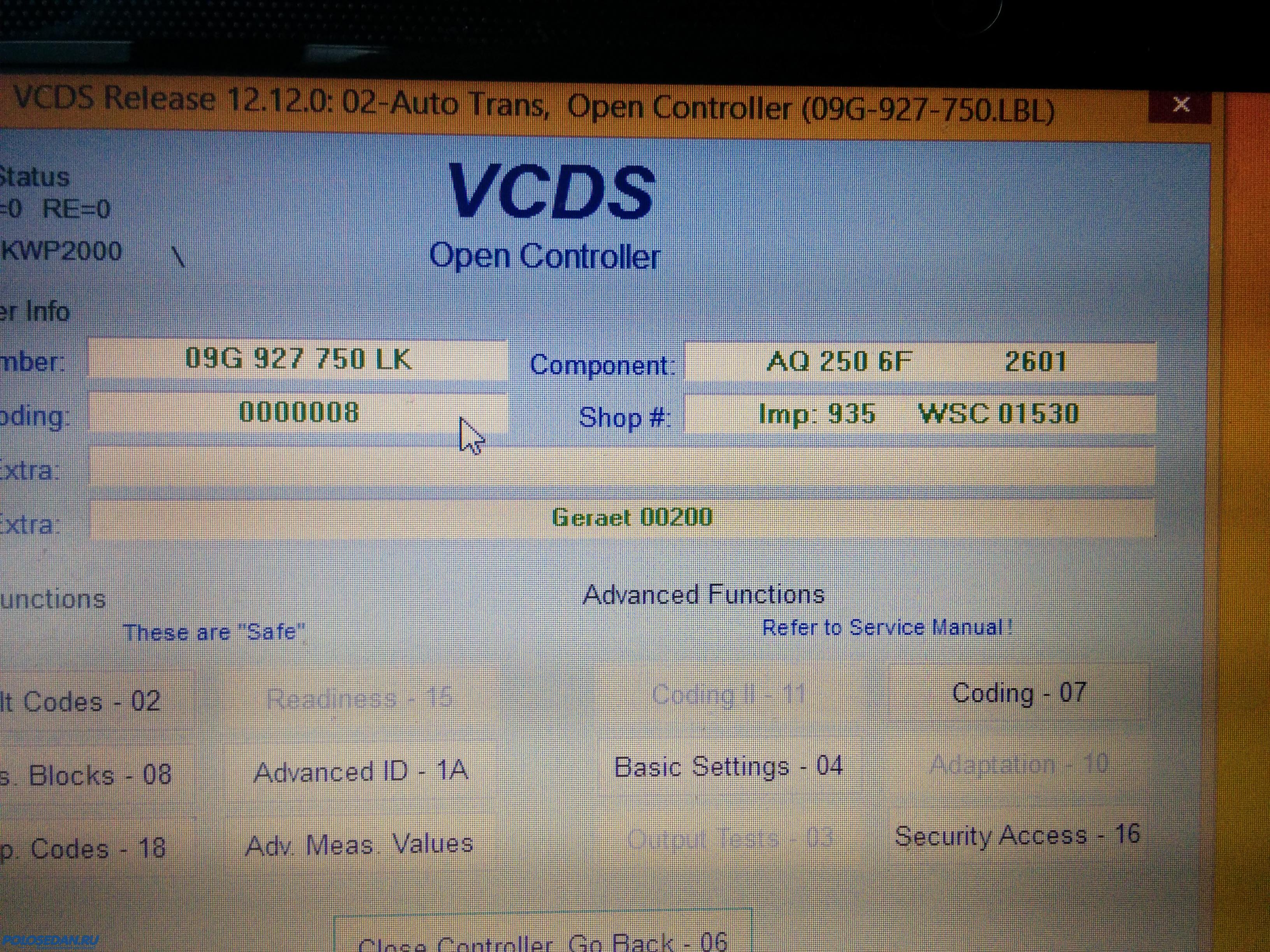

Друзья добрый день!
Посмотрите вагкомом/васей какой блок и какая прошивка акпп у вас стоит, не кодировка!
смотреть это как у меня на картинке, блок (левое верхнее окошко) у меня - 09G 927 750 LK прошивка (правое верхнее окошко) - 2601
Кодирование АКПП на VW Polo седан
IMG_20160131_162639.jpg [ 4.78 МБ | Просмотров: 7825 ]
