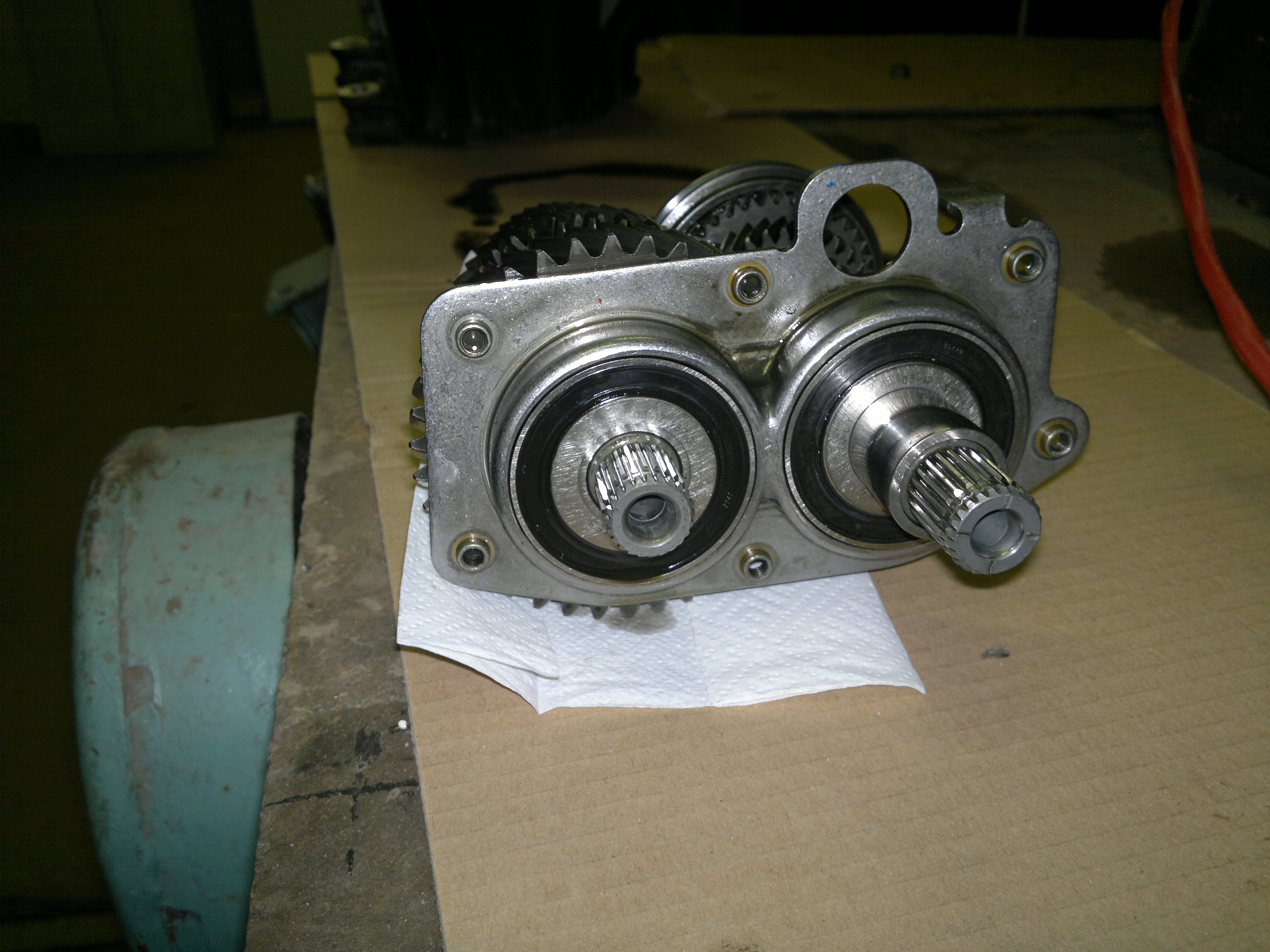

По коробке у кого загудит,посоветую к товарищу Новожилову, он на ОД долго их ремонтировал. (инфа с других форумов) Наша коробочка без пресса и некоторых приблуд не отремонтировать.
Комментарий к файлу: Меняем на... Сильное звено!

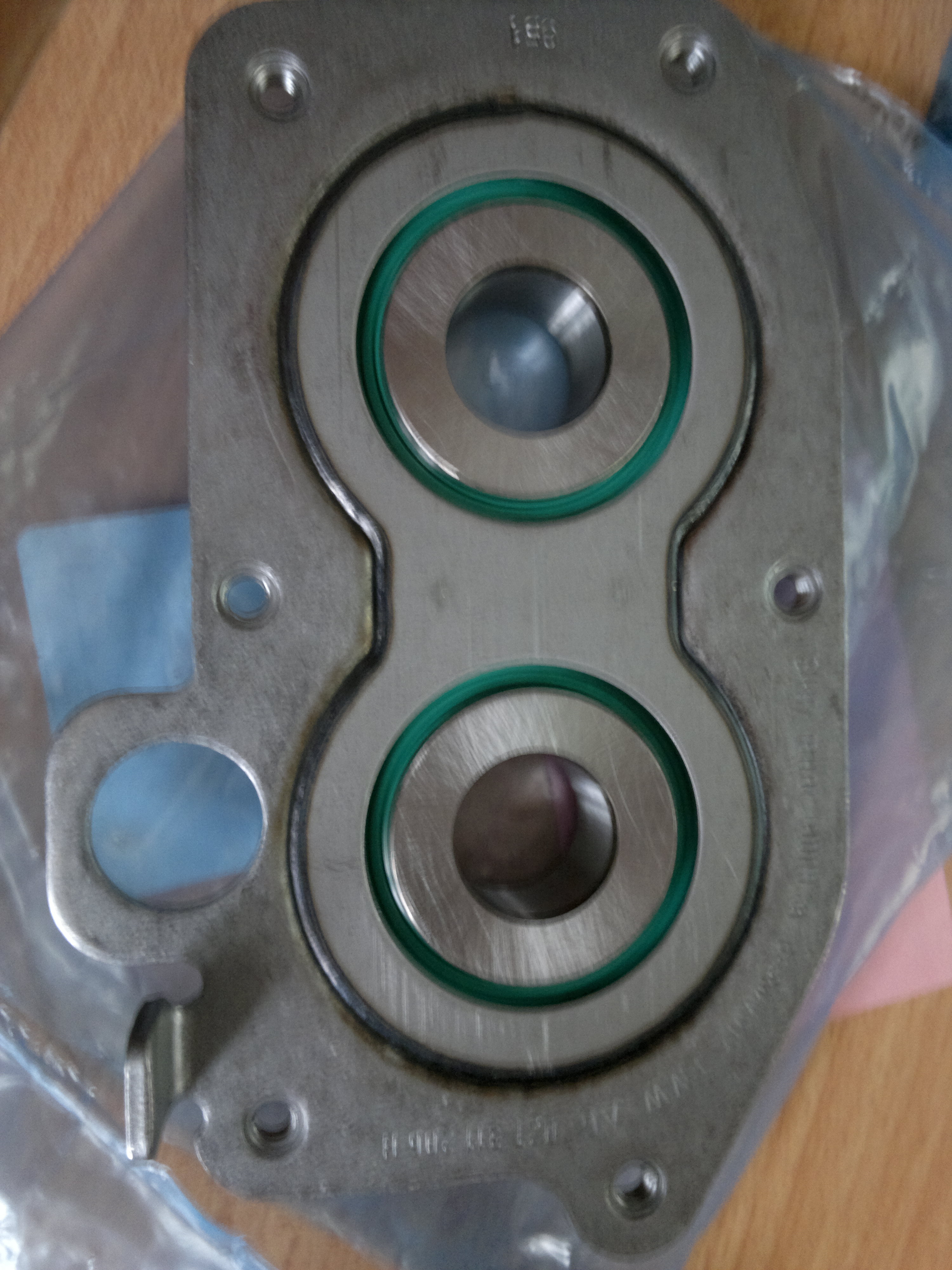

Гул (шум,свист)  МКПП  VW Поло седан
2014-02-13-654.jpg [ 1.46 МБ | Просмотров: 11799 ]
Комментарий к файлу: Слабое звено,нашей МКПП ставилось до 2011г.(врут до 2010)

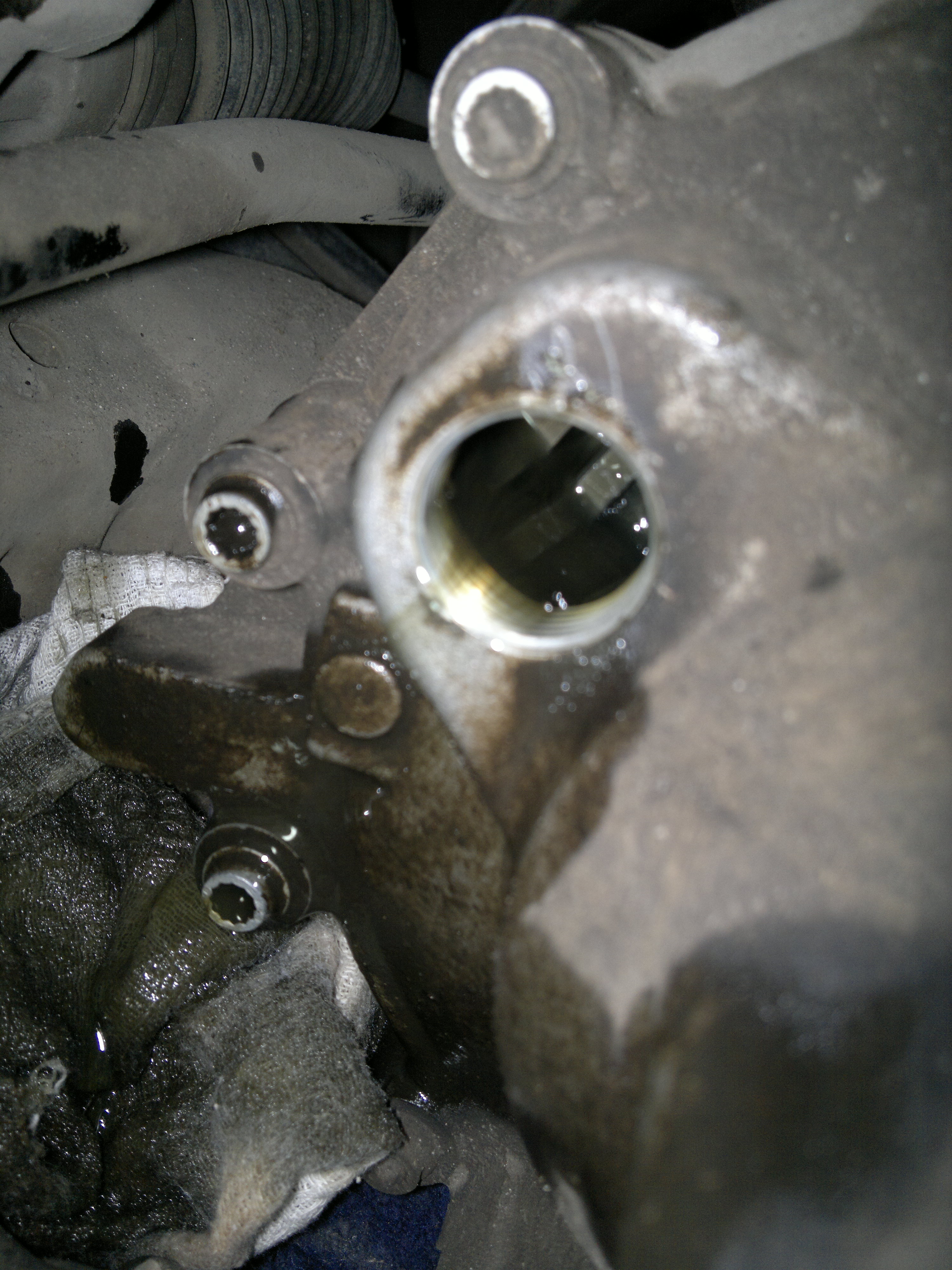

Комментарий к файлу: Уровень необходимо проверять когда машина ровно в горизонте, и доливать только в горизонте!!! Не переливать!
Для нашей коробки масло строго оригинал...
