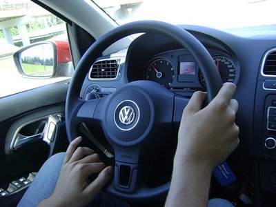

Выкладывал это фото уже, это с тест драйва Москва Калуга, красное зеркало, значит машина на механике, скорость 100, обороты 2500
Все о МКПП 1.6
0_483d0_c4339a1a_L9.jpeg [ 51.26 КБ | Просмотров: 7512 ]

А обороты то какие у вас на сотне? как на фото около 2500? Сколько на 120?

Проверил, на сотне - 2500 оборотов.
