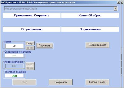

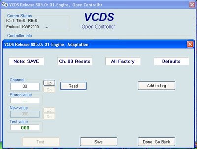

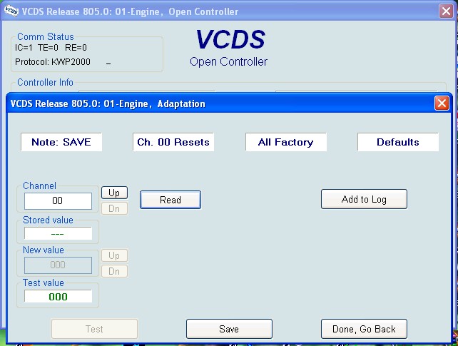

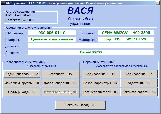

DjSurf писал(а):
Была такая фигня, шнурком подсоединился, сбросил настройки ЭБУ двигателя (00 канал).
Напишите пожалуста полный путь к 'каналу эбу 00', и скриншот с кнопкой сброса. У себя с vcds 805 не нашёл.
Очень полезной может быть данная функция, я думаю.
Зарегистрирован: 08 май 2011, 17:51
Сообщения: 24
Блок управления двигателя -> Адаптация -> 00 канал -> читаем и сохраняемся.

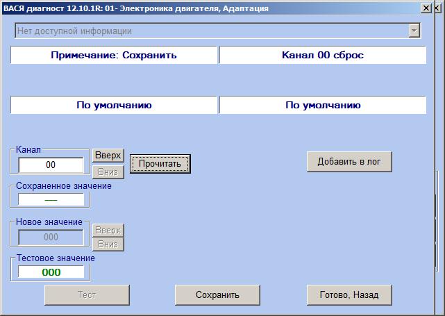

DjSurf, Спасибо, так нашёл, английская версия.
Перед сбросом, на незаведённом, была долговременная корекция дк1 7%(в долговременной кстати 7% могут в минус означать корекцию, по вазам припоминаю так), после сброса стало 0%, значит сбросилось обучение.
