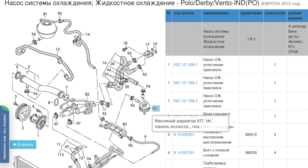

Имя: Артем
Мистер Шпиндель писал(а):
Теплообменник на нашей коробке не устанавливается.
Че то я совсем запутался, кто говорит есть охлаждение кто нет.
А вот по картинке охлаждения АКПП имеет место быть, может я не туда смотрю?
И вообще у нас есть тема В АКПП масло не меняют! может темы как то объединить?

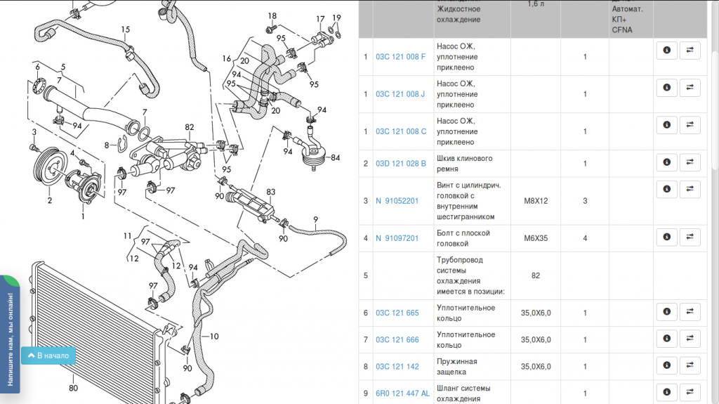

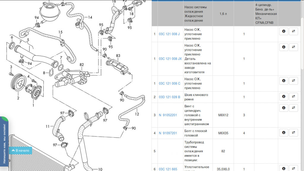

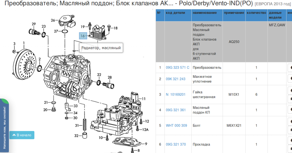

Я не спорю по поводу замены не замены АТФ, для себя все давно решил, менять каждые 60т.км. (Да и дилер после того как я на него надавил пройдет ли коробка без замены масла 300 км в течении 3 дней мне нашел строчку, что завод рекомендует частичную замену для нашей коробки). Для меня интересно понять есть ли у нас охлаждение или нет.
WFT писал(а):
этот первичный контур охлаждения не связан с общей системой охлаждения авто
Не соглашусь, на предыдущем 1 фото указана система охлаждения двигателя и под 84 номером стоит масленный радиатор АКПП. На втором фото он под номером 16. В обед заглядывал под капот и увидел, что у меня есть тройник под номером 20 с первого фото и шланг от него как раз уходит в АКПП, т.е. получается у нас есть мало мальское охлаждение АКПП завязанное с общей системой охлаждения.
вот охлаждение двигателя с АКПП

вот охлаждение двигателя с МКПП
Неисправность АКПП по причине незамены масла - Страница 4
