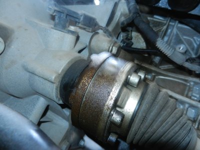

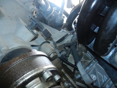

Зарегистрирован: 28 май 2012, 19:51
Сообщения: 20
Откуда: сар
Помогите, пожалуйста....никак не пойму откуда сочится масло... на фото задняя сторона движка (за воздушным фильтром)
Текут ШРУСы
DSCN4673.JPG [ 240.5 КБ | Просмотров: 10219 ]
Текут ШРУСы
DSCN4677.JPG [ 214.28 КБ | Просмотров: 10219 ]
Текут ШРУСы
DSCN4697.JPG [ 246.21 КБ | Просмотров: 10219 ]

Такое ощущение что забрызгано маслом.
Внутренний шрус, см. первую картинку и что в плоскости вращения последнего. Есть тема.

Ездить можно, вопрос как долго, если действительно это внутренняя граната шруса разбрызгивает масло, то надо менять сальник иначе всё масло из КПП уйдёт, а щупа у нас нет, что бы проверить. Вам в первую очередь надо определить есть ли капли или шрус просто "потеет".
