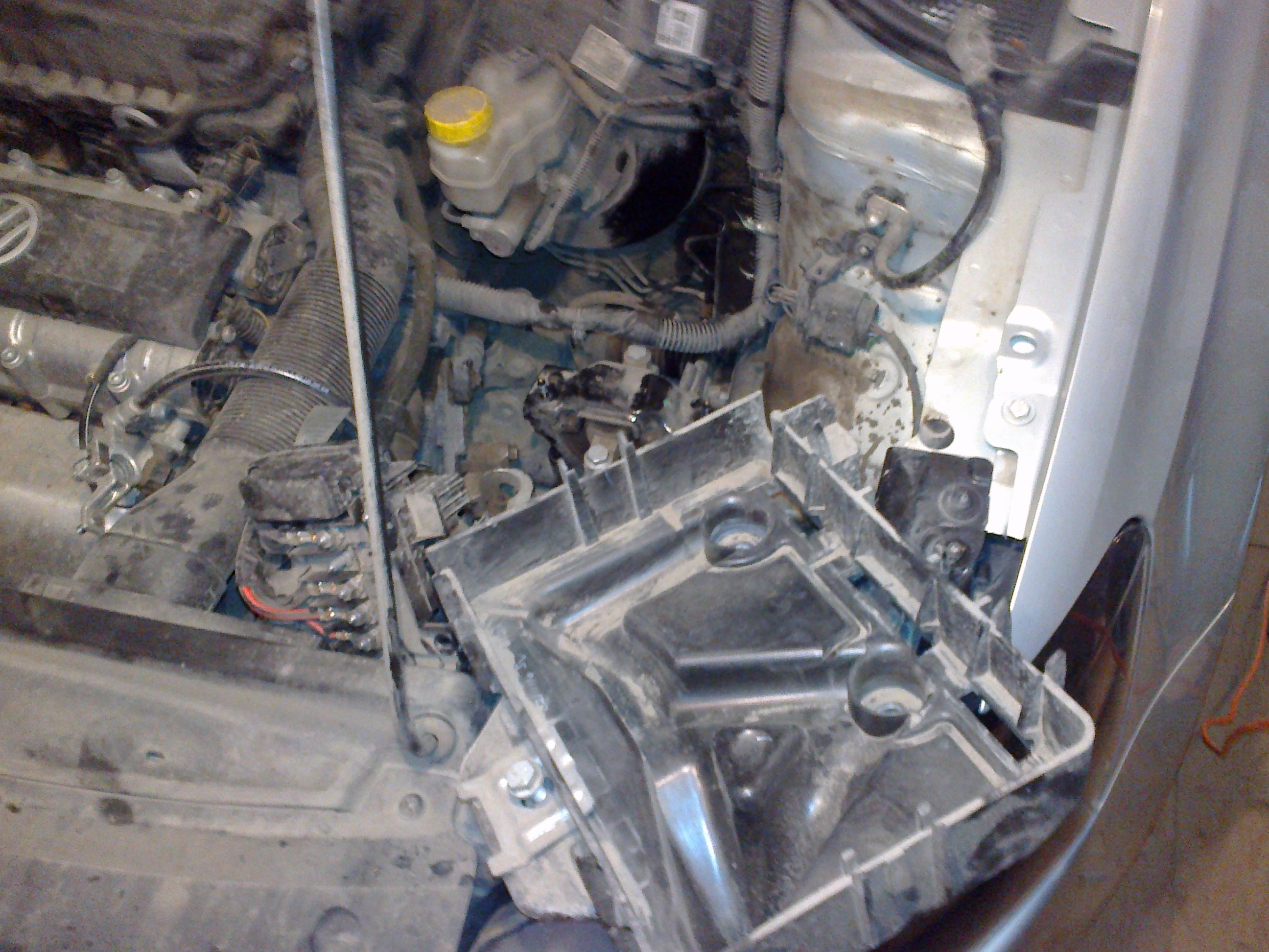

Снимаем аккумулятор, а так же поддон под ним, что бы не мешали при прокачке сцепы

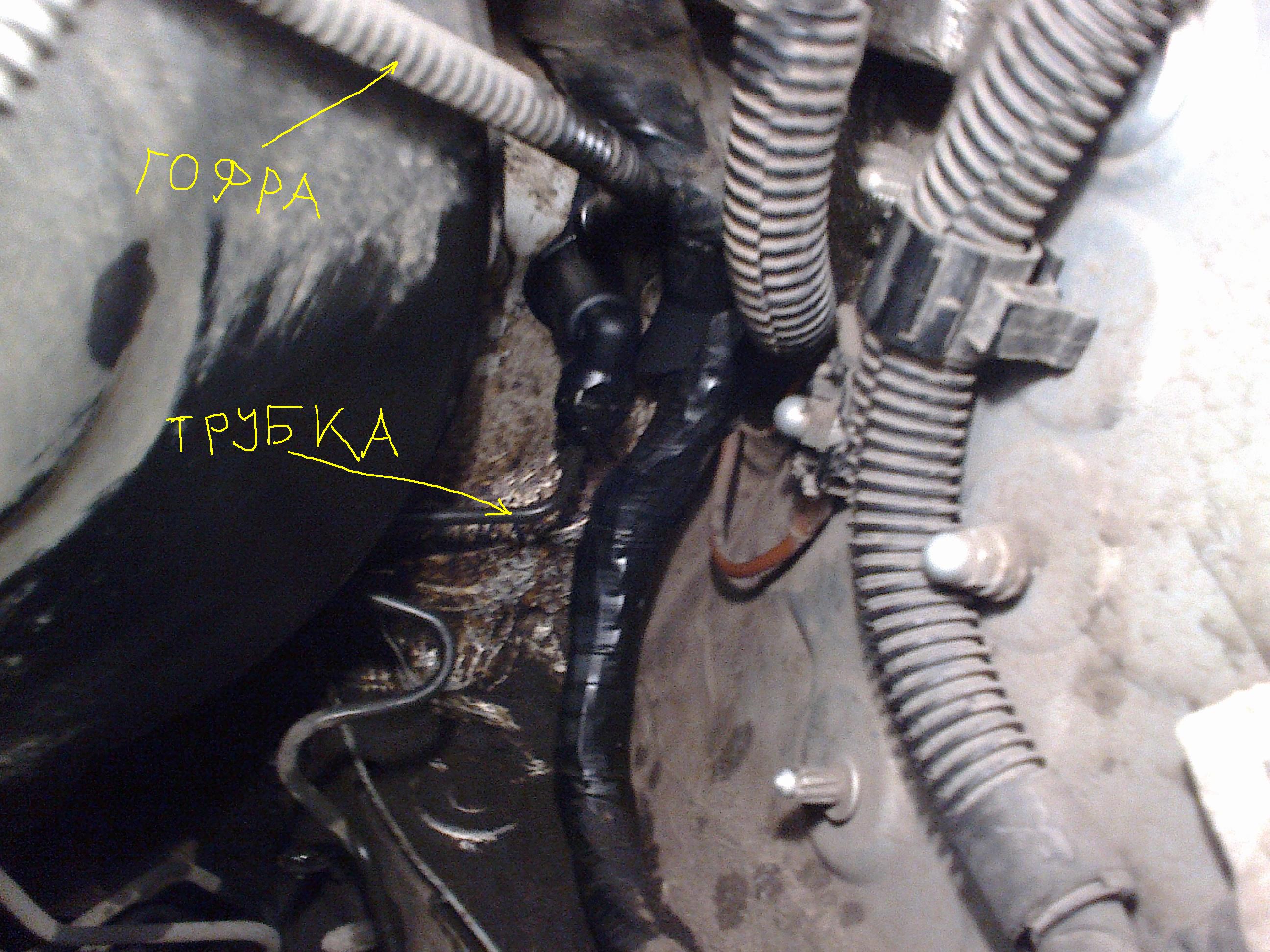

Тормозуху не откачивал... Под соединения трубок положите тряпку - прольется немного тормозухи... снимаем гофрированный шланг (просто стягиваем и поднимаем вверх, фиксируем), снизу отводим пружинный фиксатор вправо и снимаем трубку ( тоже фиксируем вверху)

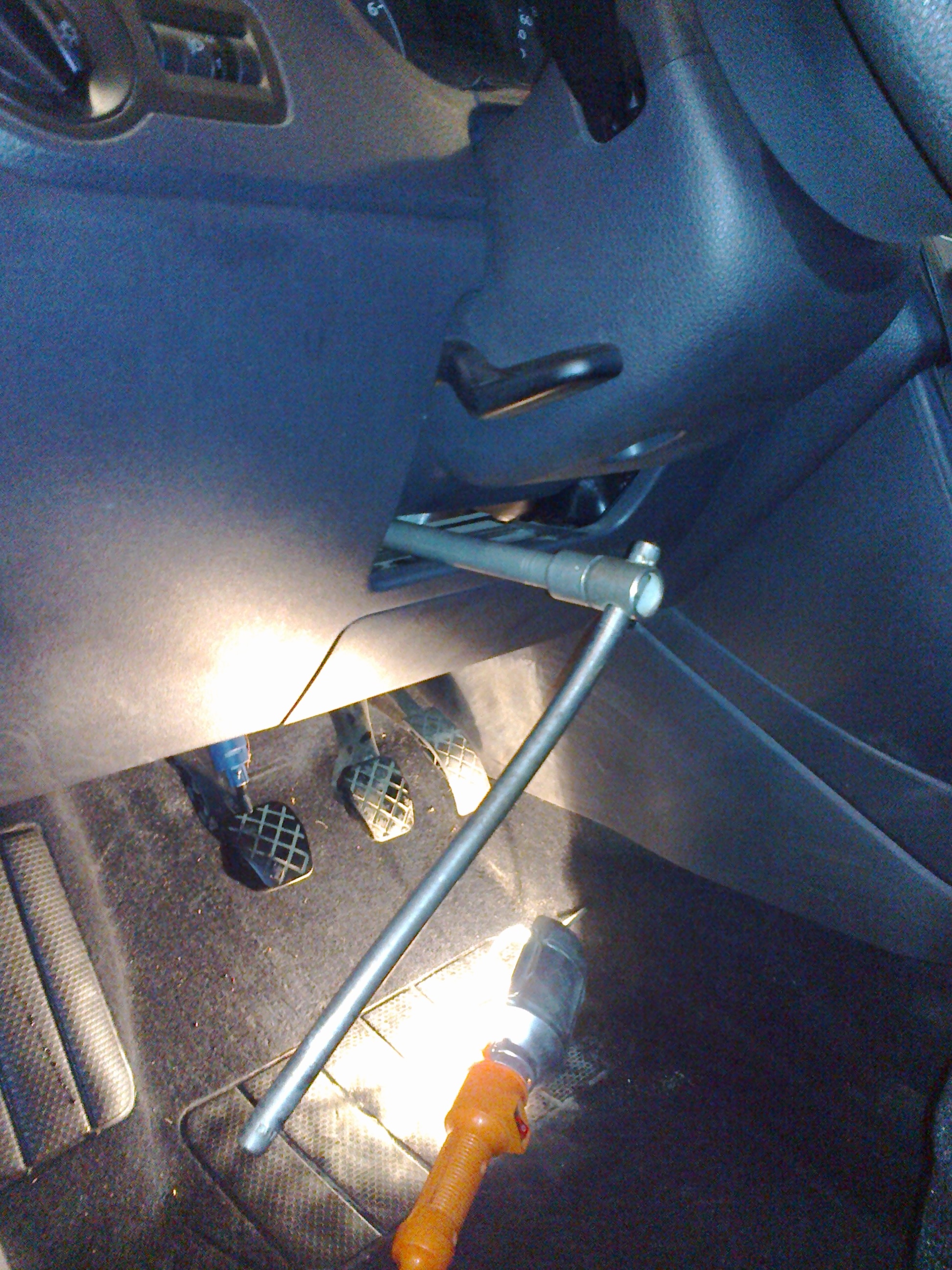

В салоне: снимаем датчик выкл. сцепления (повернуть против часовой и вытащить), головкой на 13 отворачиваем 2 гайки на педали сцепы внизу и одну вверху. При снятии верхней гайки удлиннитель для головки должен быть не менее 50 см. или два стандартных (один в один) таким вот способом:

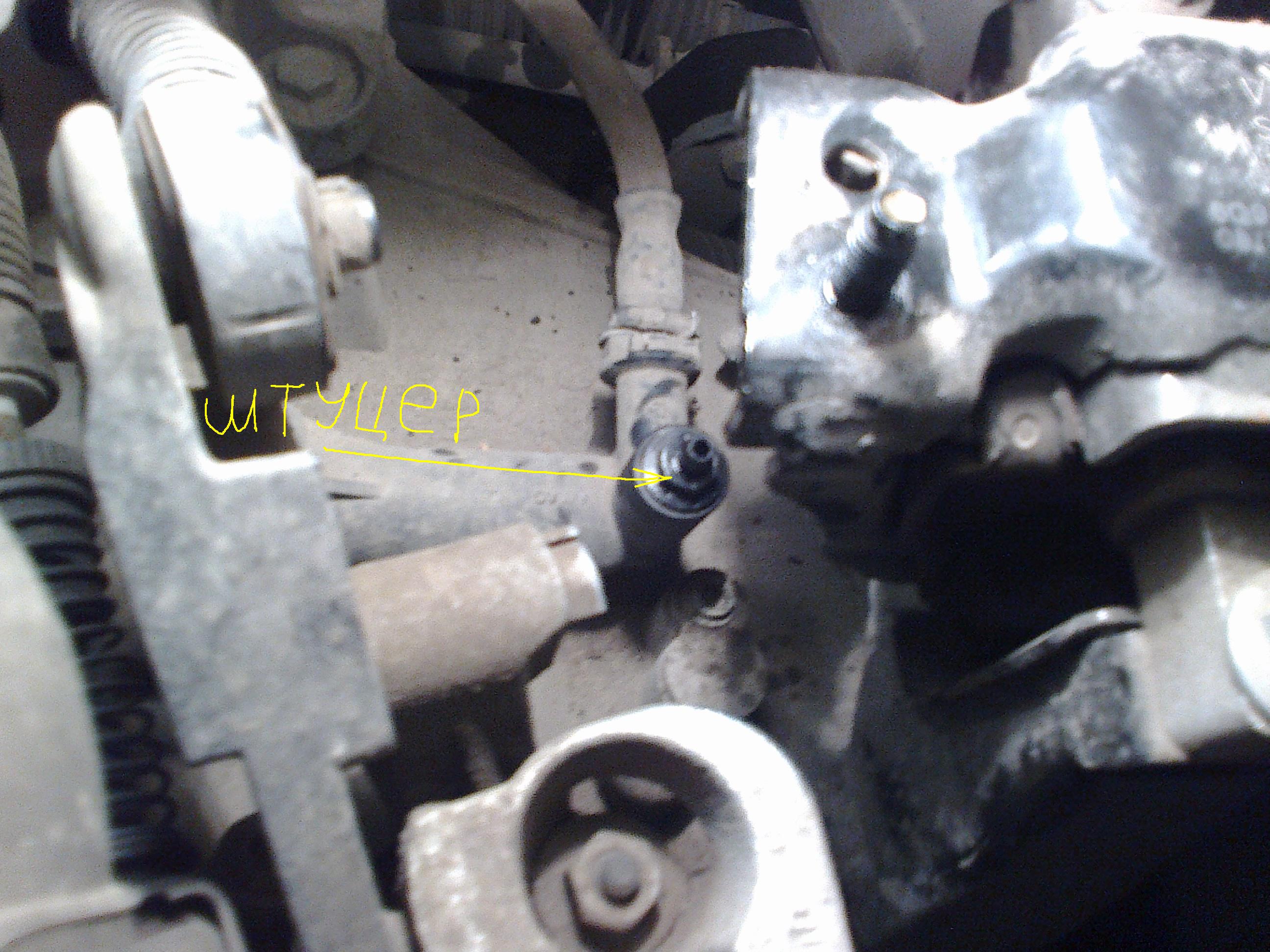

Снимаем колпачек со штуцера прокачки сцепы ... и дальше "как учили" (кусок шланга, емкость под тормозуху, помошник и прокачка) Кстати штуцер на 11 !
