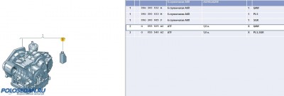

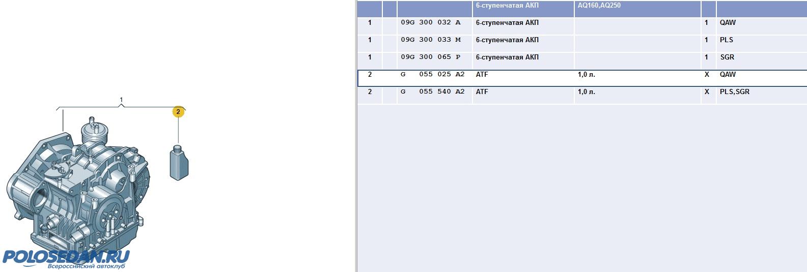

И Виталий писал(а):
Оригинал G 055 540 A2
Зависит от трехбуквенного кода коробки.
