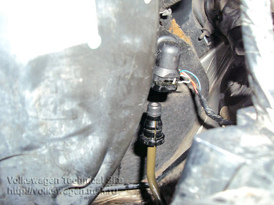

Недели две назад заменил стоковый ГЦС на упомянутый здесь SACHS 6284000032. Вечером после замены проехал по кварталу. Разница разумеется стала заметна сразу. Сцепление "берёт" почти у пола. Всё бы хорошо, но со временем сцепление стало брать всё выше и выше и на данный момент практически неотличимо от стокового ГЦС. В связи с этим есть два вопроса:
первый - "уплотнительное резиновое кольцо 02F141143A наконечника трубопровода http://vagcats.info/base/vw/3/2220/678/7/1553", его я не видел при работе, вместо него там стоит резинка типа колпачка (а вот с другого конца трубопровода, рядом со штуцером, как раз таки есть резиновое кольцо и форма наконечника отличается). Возможно ли такое, что уплотнительного кольца там и не должно быть и резиновый колпачёк это и есть 02F141143A? Или я всё таки проглядел его и придётся заказывать новое? Если я ничего не потерял и все уплотнители на месте, то в чём может быть причина удлинения сцепления со временем?;
вопрос второй - при визуальном осмотре я заметил, что стоковый цилиндр и SACHS отличаются, хотя ув. Serёga писал что они идентичны. Стоковый явно длиннее. Отсюда и такое "короткое" сцепление (т.е. диск отжимается на меньшее расстояние). На сколько это полезно для сцепления и как повлияет на его ресурс?;
Комментарий к файлу: Вот нашёл на ваговском форуме фото идентичной "резинки"

Всё правильно резинка типа колпачка. Целиндры по длинне должны быть одинаковы (у меня так)

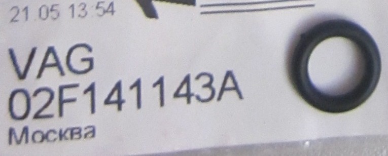

Livin, viewtopic.php?f=6&t=669&start=825#p313664 VAG 02F141143A это не тот колпачок, который Вам и мне нужен, а кольцо, что на моём фото

Насчёт колпачка, я возможно могу Вам помочь. Судя по всему он имеет артикул 1K0721741 и завуалирован под №28 на приведённой выше схеме. По крайней мере "забугорные" товарищи продают комплект уплотнителей с именно таким артикулом http://www.cc-autodily.cz/krouzek-tesni ... l=ROOMSTER Правда стоит он в Экзисте почти 500 р, что составляет половину ГЦС :!: .
Касательно деградации нового ГЦС со временем - попробую завтра прокачать заново контур. Если это исправит положение, буду заказывать новые уплотнительные "кольца".
