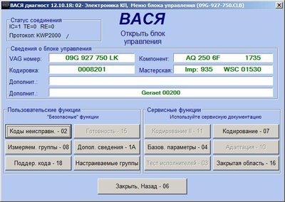

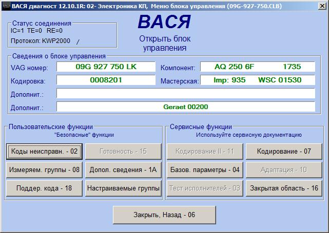

Пробовал разные кодировки:
- 000008 (выхлоп стал слишком громким, на скорости выше 100 км\ч не понятная вибрация. Переключения изменились только с 1 на 2, плавнее).
- 0008201 (увеличилась скорость переключения, уменьшился комфорт. При сбрасывании газа, до последнего держит включенную передачу)
- 0000072 (передачи включаются плавнее, но после пары дней езды появился толчок при переводе на горячую с R на D)
В итоге, сейчас вернулся на штатную кодировку (328).

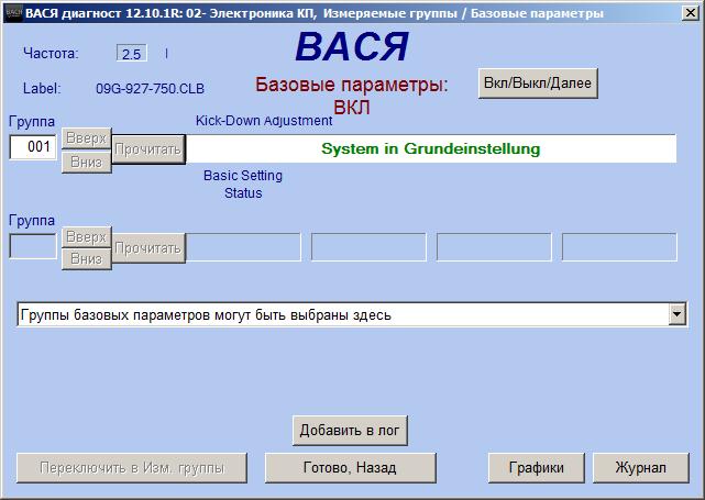

Есть один момент, в блоке управления коробки, есть параметр "Базовые установки", так вот при включении базовых параметров (я так понимаю сбрасывается адаптация).
Авто начинает совсем по другому ехать, как на вариаторе :-) , переключений не ощущаешь (даже на холодную с 1 на 2). Дольше держит передачи. При небольшом усилии на педаль газа сбрасывает передачу вниз. В общем становится очень комфортно ездить. Но после первого нажатия педали в пол, все возвращается на круги своя...
Когда ставил кодировку 8201 и сбрасывал адаптацию, машина действительно быстрее разгоняется, но только один раз... Как нибудь замерю время.
Сейчас езжу на 328 кодировке и раз в неделю сбрасываю адаптацию :-)
У меня просьба, если кто то решится себе сбросить на базовые установки, отпишитесь.
Время не будет отличатся при педали в пол, скорее всего. Код тт изменяет скорость переключений и нажатие педали для переключения, что на "педаль в пол" врятли влияет. Ты на тт кодировке неделю поезди, может распробуешь, по любому лучше, как писали выше коробка как-будто мысли водителя читает.
На нижнем скрине у тебя "добавление кик-дауна" функция, а не сброс обучения на стандарт, может клик по ней и приводит к сбросу обучения...
