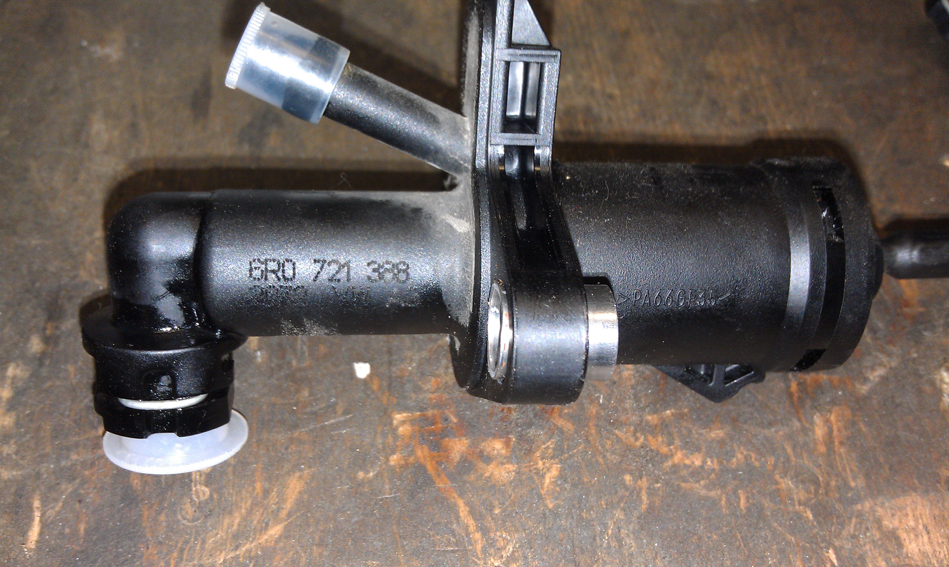

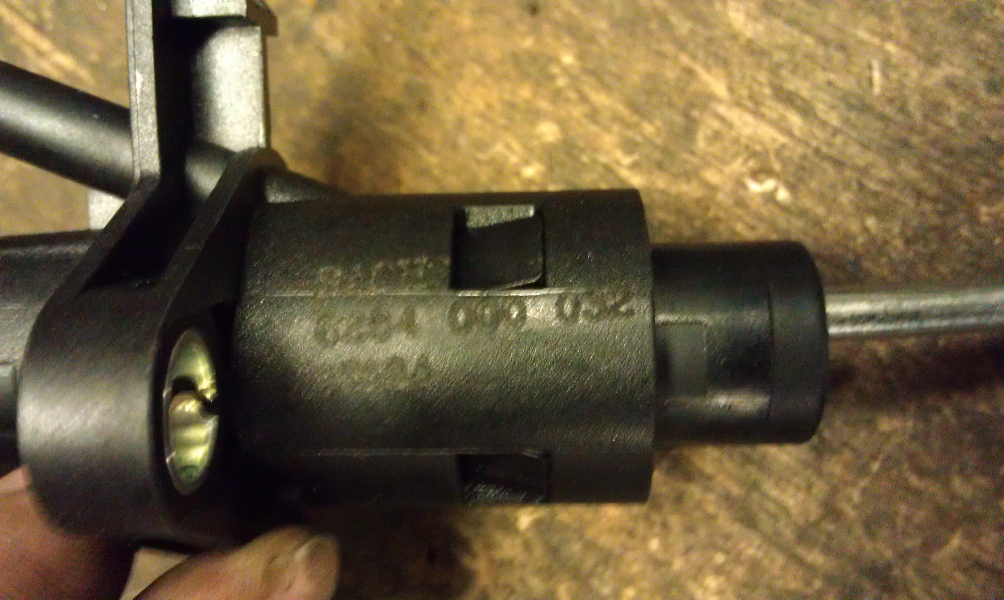

Вот поменял главный цилиндр сцепления с родного на SACHS 6284 000 032.
Менял потому что включались плохо передачи, первая и задняя.
К сожалению после замены не чего не поменялось(((((((((
Покупал SACHS 6284 000 032 в ехизте.
При замене цилиндра с толкнулся с рядом мелочей.

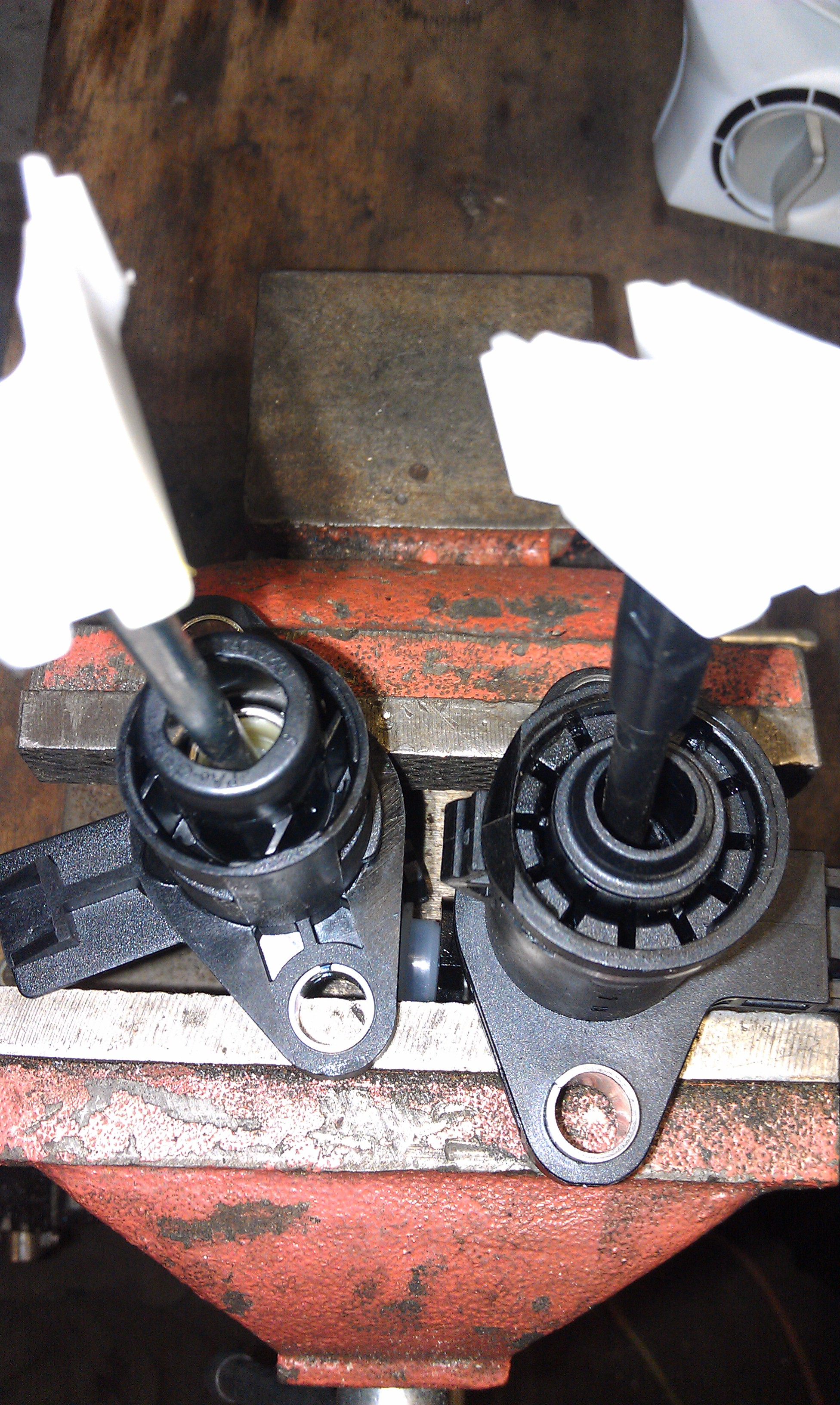

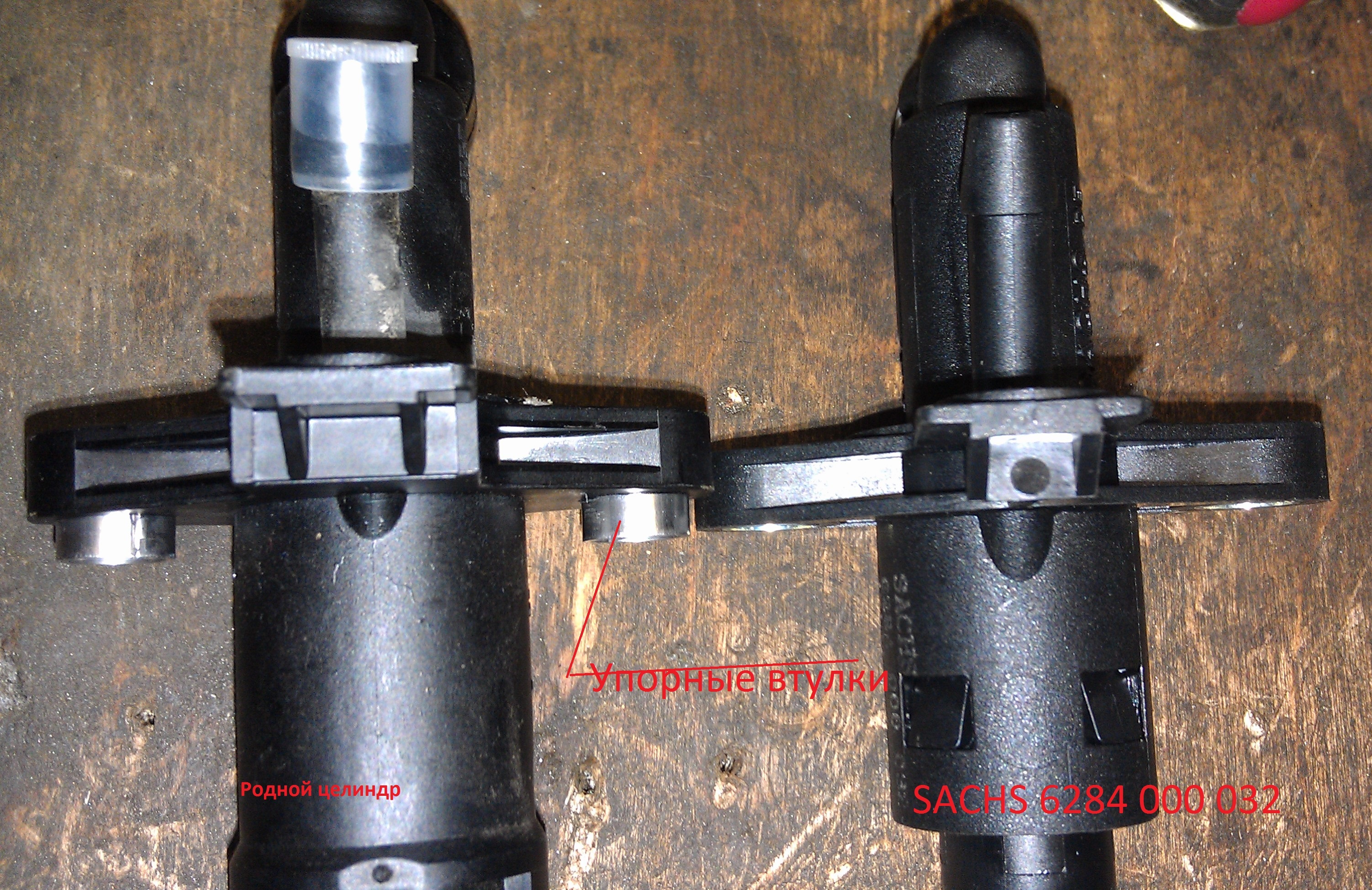

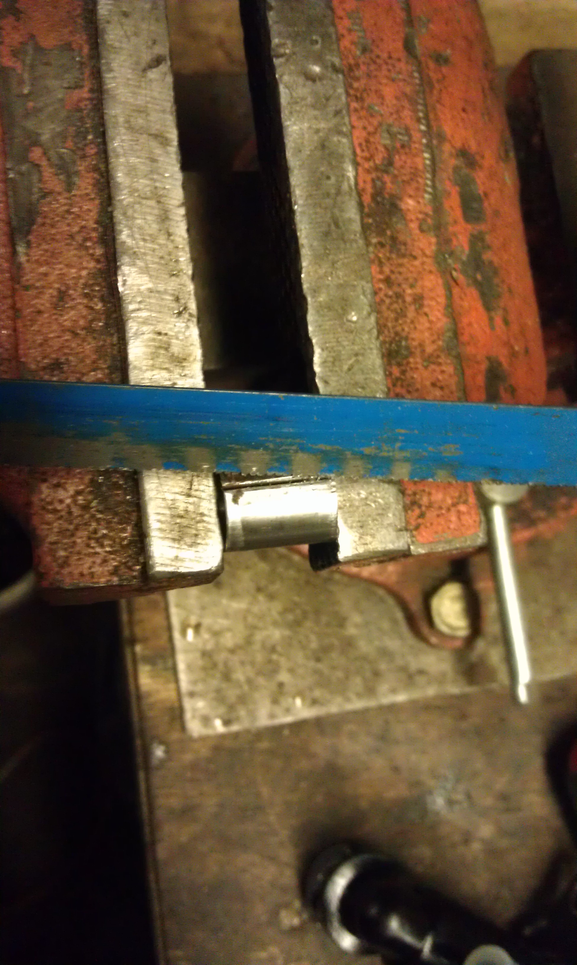

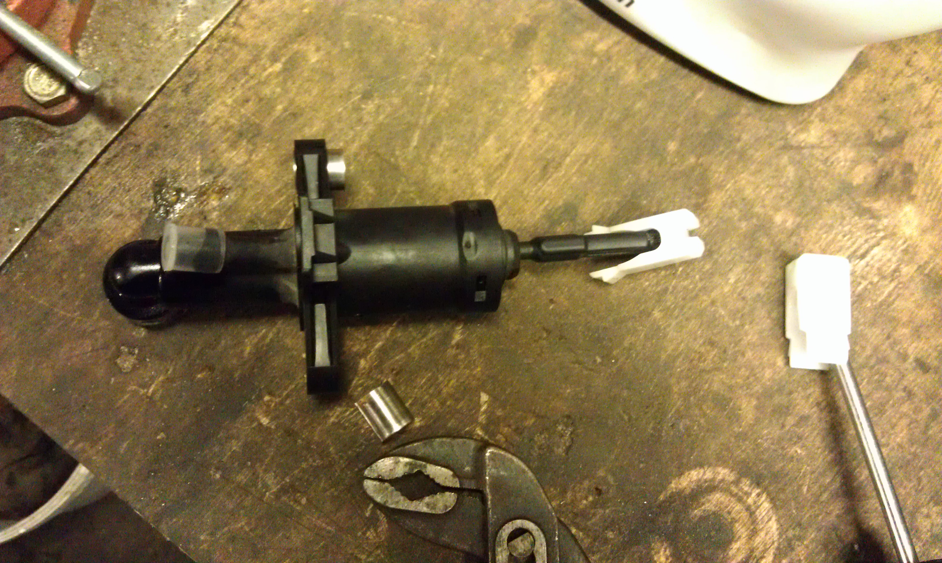

У цилиндра SACHS 6284 000 032 упорные втулки короткие их надо взять от старого цилиндра и немного увеличить пропил у этих втулок, иначе не влезет в новый цилиндр.
Также придется купить или очень аккуратно отклеить поролоновый уплотнитель, тот, что стоит между корпусом автомобиля и педалью сцепления. Мне удалось его отклеить без повреждения.
Также надо быть очень аккуратным при вытаскивания трубопровода из цилиндра сцепления. Дело в том, что там есть уплотнительная манжета, которая так и норовит улететь, куда небудь, когда вытаскиваешь трубопровод из цилиндра.

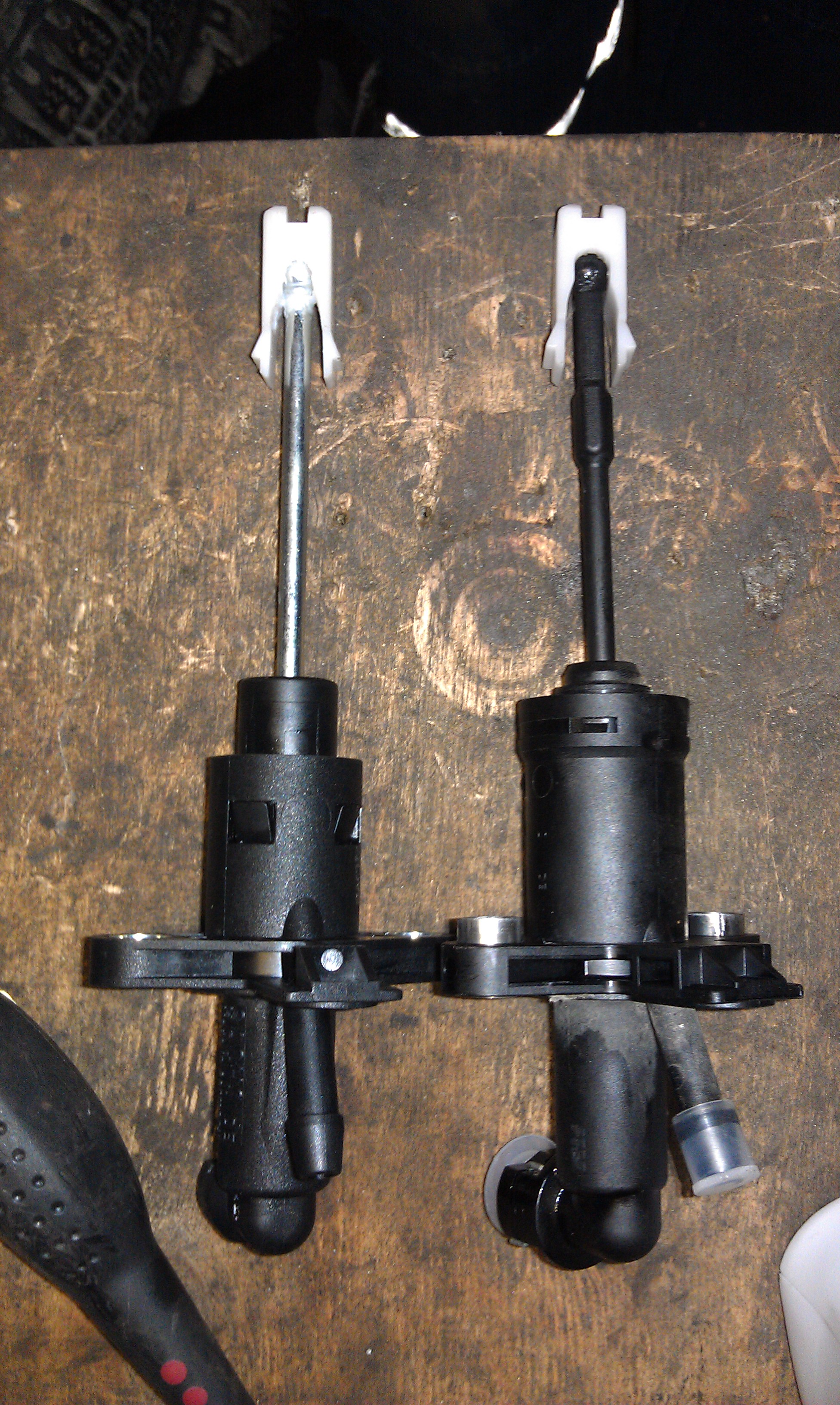

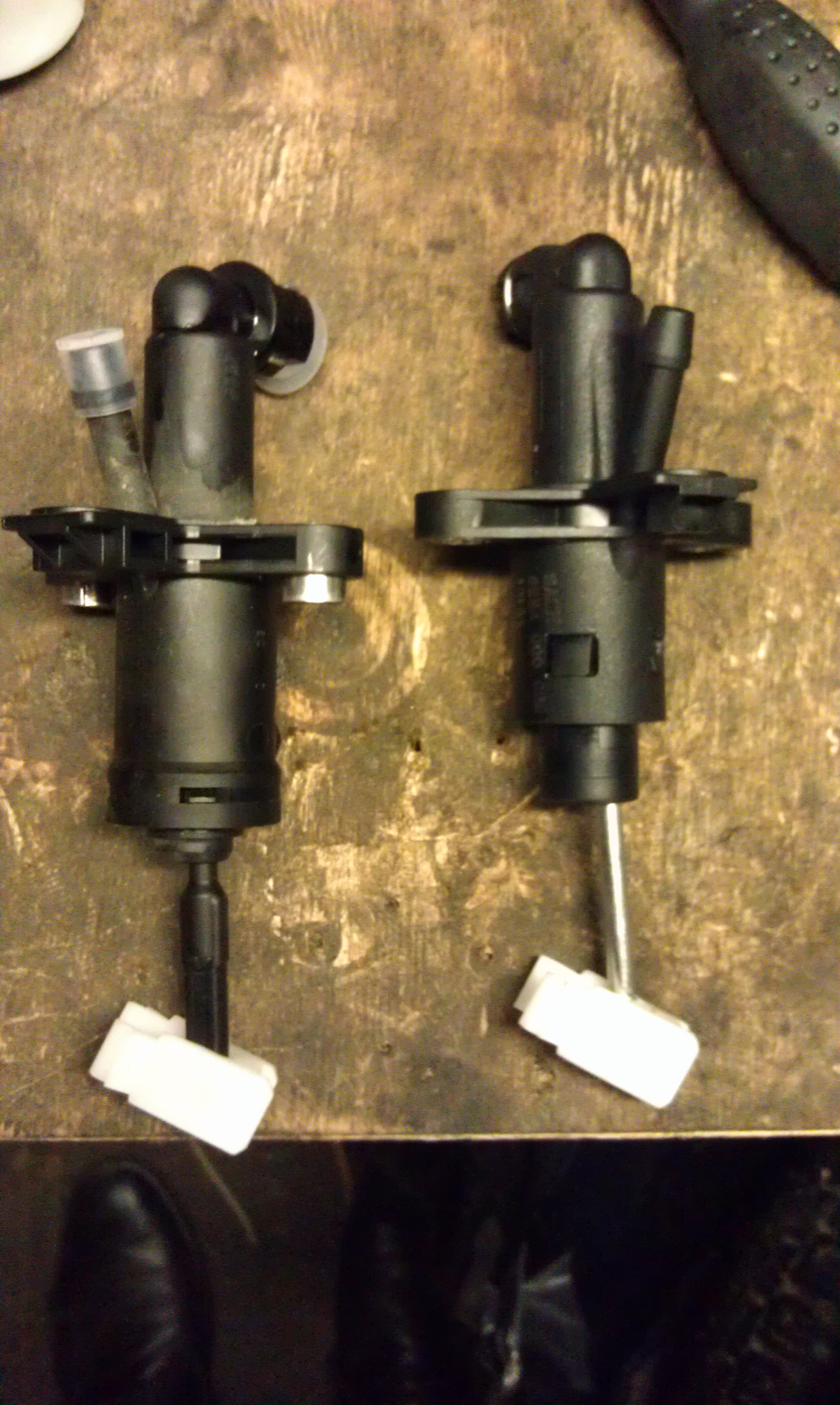

Сравнил эти два цилиндра.
Ход штока у них одинаковый. Нижний придел и верхний тоже одинаковый.
Все отверстия совпадают, встает как родной без заморочек.
Прорехал 800км все без проблем.
Но и изменений в лучшую сторону тоже нет(((((((((((

Про упорные втулки, я в них увеличил пропил потому что в SACHS 6284 000 032 они не лезли. Там отверстие чуть меньше. Конечно можно не морочится и забить молотком. Втулка идет под номером 7 http://vin-online.ru/etka.php?vag=VW&rg ... 8&gr=72125

У меня на новом цилиндре упорные втулки были короткие, и я поставил их со старого цилиндра.
Можно конечно оставить и короткие, но в этом случай гайкам, которые будут прикручивать педать не во что будит упираться и они будут деформировать корпус педали до его поломки.
Дело не муторное и не долгое минуты 3.
На моих фото чуть выше видны эти втулки.
