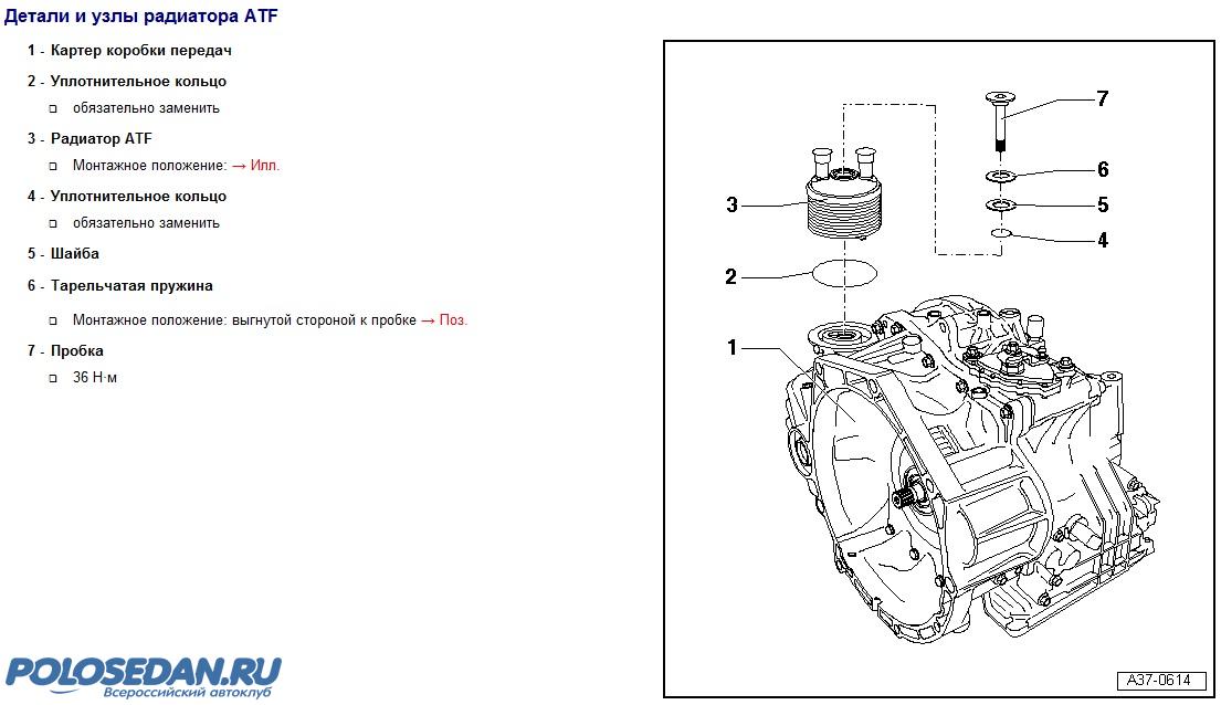

Big 14 писал(а):
А автоматическая коробка Поло имеет систему охлаждения?
Дмитрий, да, на коробке в верхней части установлен небольшой радиатор ATF, и если бы случился перегрев коробки, БУ автомата незамедлительно бы вывел предупреждение об этом на панель приборов и перевел бы коробку в аварийный режим работы.

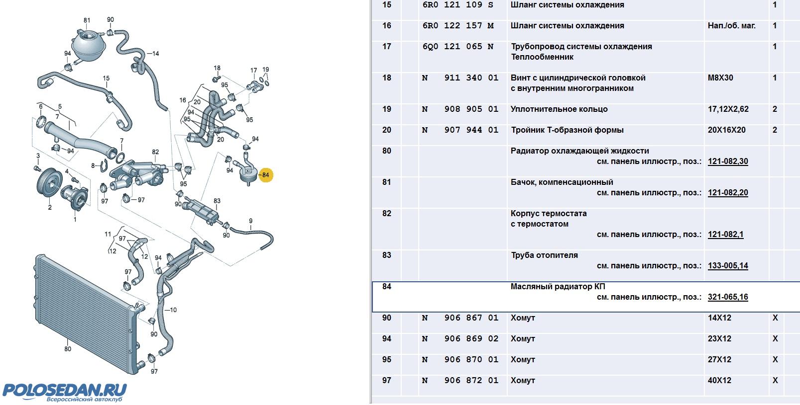

Big 14 писал(а):
Теплообменник вода/масло если я правильно понял. Т.е. ОЖ могла попасть в масло коробки через теплообменик и создать эмульсию.
Теплообменник "воздух-масло", обычный воздушный радиатор, воздушный поток вокруг АКПП при движении машины, проходя сквозь ребра радиатора АКПП, охлаждает ATF. Контур ОЖ двигателя никак не связан с охлаждением коробки, посему ОЖ никак не может попасть в коробку, если только через дырку в БЦ двигателя.

Понятно. Но на схеме этот радиатор не похож на просто воздушный.

Big 14, беру свои слова обратно, покопавшись в ETKA, обнаружил, что вы правы - это теплообменник не воздушный, а жидкостный ("ОЖ двигателя - ATF") и он связан посредством шлангов с радиатором двигателя. В таком случае вполне вероятно, что ОЖ при разгерметизации теплообменника попала в АКПП. Вопрос топикстартеру - в расширительном бачке ОЖ чистая и что с уровнем ОЖ?
