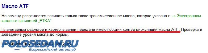

Ездун на Поло писал(а):
официалы сальники заменили и долили в АКПП около 300 гр. АТФки и всё!!!!!! на мой вопрос а почему в дифференциал ничего не заливаете, ответили что диференциал на моей коробке омывается АТФкой;
Все верно вам сказали, инфа из ELSA:
Дифференциал
ATF.jpg [ 34.34 КБ | Просмотров: 7890 ]

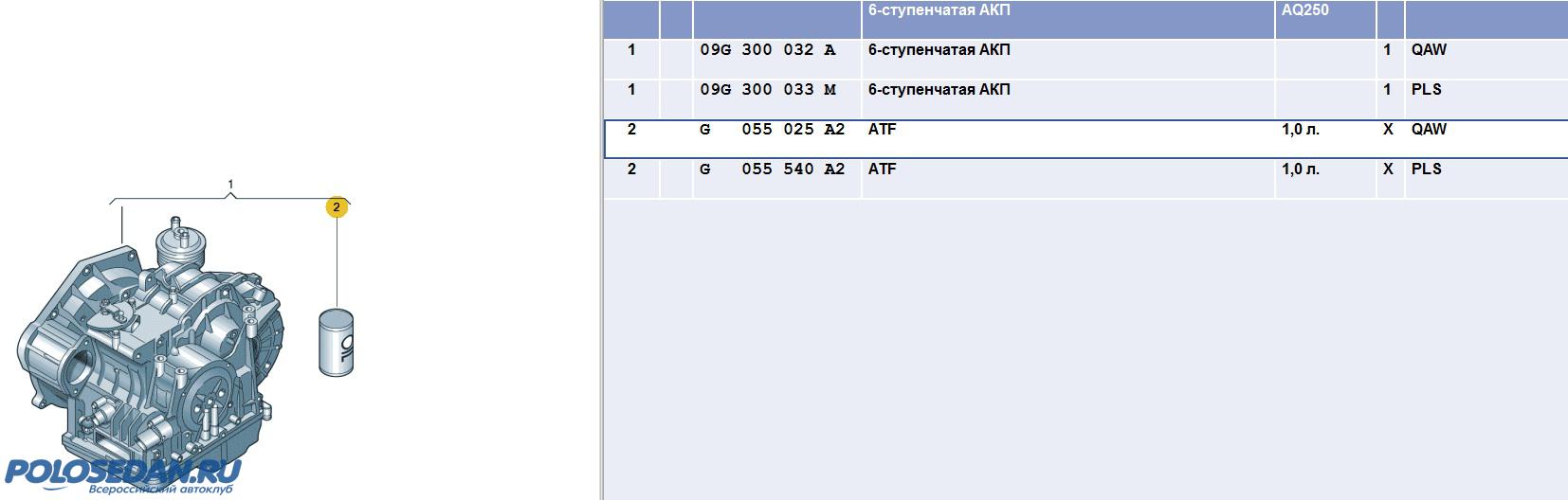

Да и ещё, инфа по маслу в мою коробку есть где то?

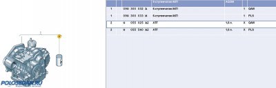

Естественно есть - в ETKA:
Дифференциал
Масло в АКПП (рестайл).jpg [ 102.39 КБ | Просмотров: 7884 ]
