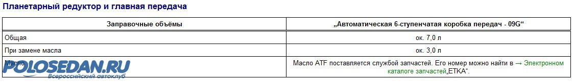

Товарищи почитал книгу о Поло седане https://shop.polosedan.ru/index.php?rou ... duct_id=88 и открыл для себя интересную вещь, думаю многим будет интересно - Заводом изготовителем не предусмотрена замена масла в АКПП 113_ . Тем не менее периодически не реже одного раза в 30000 км необходимо проверять уровень масла.
Информация из ELSA по проверке уровня, доливке, сливу и заливке ATF.
Проверка уровня масла ATF.pdf [73.97 КБ]
Долив масла ATF.pdf [83.35 КБ]
Слив и заливка масла ATF.pdf [86.27 КБ]
Замена масла в АКПП
Заправочные объемы АКПП.jpg [ 51.2 КБ | Просмотров: 17682 ]

Меняется масло при желании и необходимости, как у всех современных АКПП методом частичной замены.

из-за особенностей слива масла, полностью его слить не получится, сольется примерно 50%. А по данной коробке в интернете много чего написано и при жарком климате лучше его менять каждое третье ТО.
