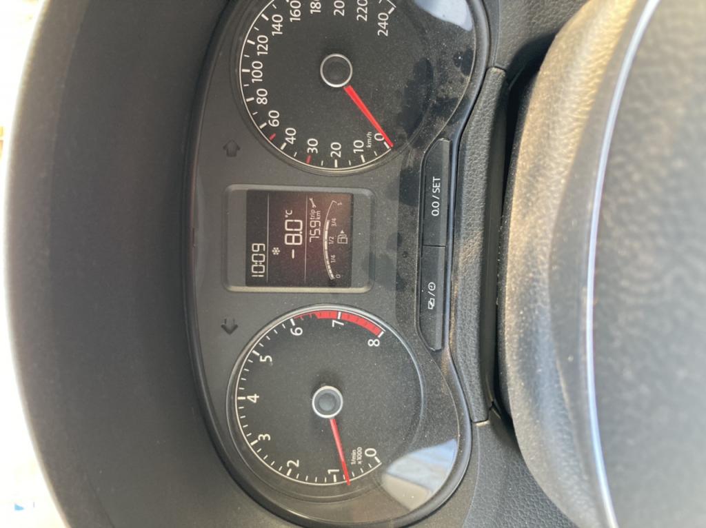

Столкнулся с проблемой, акпп входит в аварийный режим, горит чек, на панели пропадает индикация режима акпп, переключение P-R-N-D с ударами, едет на аварийном режиме медленно на 3 передаче. Явление было "плавающим" неделю назад, то появлялось то пропадало, но теперь стабильно аварийный режим

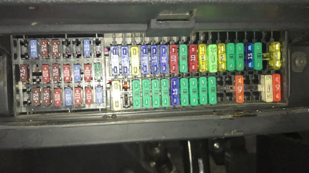

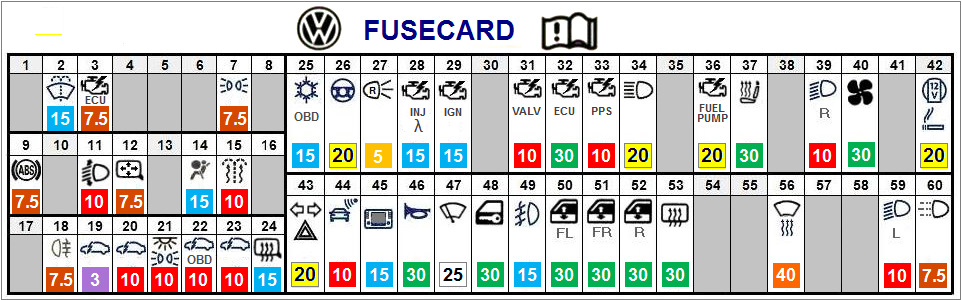

Вечером нашел схему по предам, сравнил с моими. Чайник во всем этом, не знаю как может быть связана лампочка заднего хода со всей проблемой, но сейчас заметил что на схеме предохранителей - предохранитель "выключатель заднего хода" (пред №27) на 7,5 ампер, в то время как у меня стоит желтый пред мощность на 20 ампер. Это норма или как? пред целый не обугленный и не расплавленный, если он стоит там не по схеме, то может ли это как то негативно влиять? Повторю что полный ноль в этой теме и даже не представляю может ли это быть причиной аварийного режима акпп и как это связано с коротким замыканием на массу, но тем не менее хочется проверить любую мелочь, мало ли что

Drew113, по предохранителю заднего хода, скорей всего у вас активирован поворотный свет (ПТФ загарается при поворотнике или повороте руля при включенном ближнем) по этому номинал больше, но вот почему 20А, непонятно, там вполне хватает 10А.
Контакты навряд ли ослабли, все контакты там подпружинены, т.е. вытащить и вставить обратно предохранитель 2-3 раза вполне хватит, для обеспечения контакта.
Посмотрите разъем на автомате, а потом уже на селекторе рычага.

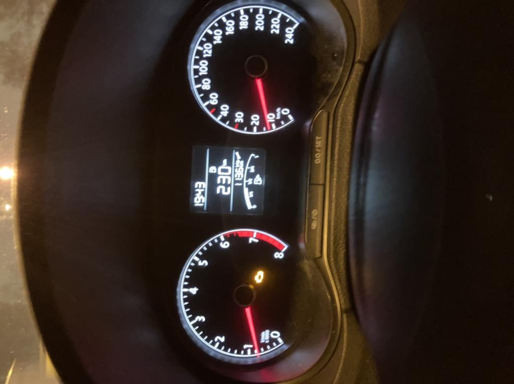

Всем привет схожая проблема две недели назад поменяем масло в АКПп в клубном сервисы. Через две неделе вылез чек и ключик гаечный на приборке. Пока он горит коробка пинается , погаснет все идеально. Читали ошибки , только одна датчик давления выпускного коллектора.
