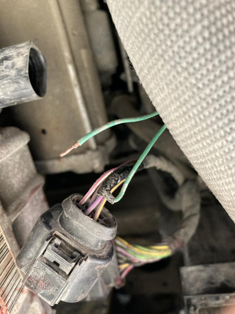

Добрый день! В наличии VW POLO V, АКПП, 2017 год, пробег 105 000 км. При движении загорелся Chek Engine, трансмиссия заела на 3й передаче. При переключении с R, D, коробка пинается. Авто двигается только на D3. Сделал диагностику, ошибка P0796 эл.магн. клапан "С" управления давлением АКПП заклинил в выключенном состоянии. Что было сделано: разъемы и проводка без замечаний, на 60 и 90 тыс. пробега была сделана частичная замена жидкости ATF Ravenol T-WS Lifetime вместе с фильтром. Следовательно отпадают: замена жидкости ATF и фильтра, залив до нужного уровня (коробка сухая не течет), разъемы и проводка отпала. Буду очень признателен за дельный совет, если кто сталкивался с такой проблемой.
Зарегистрирован: 09 мар 2024, 16:35
Сообщения: 4
Забыл написать, после сброса ошибки, Джеки Чан не загорается, коробка висит на 3й передаче.
Сообщения: 4
И всё таки электрика. К АКПП подходят два разъёма. Один из них 4H0 973714 восьми штекерный (тот что меньший по размеру), найти удалось 4HO 973714B, отличаются друг от друга тем, что на втором на защелке есть стопор. Решили распиновать новый разъём и вытащить для замены провод который отвалился от штекера на автомобиле, банально сгнил. Кстати на машине разъем Маде ин Чайна. Будете вытаскивать из разъёма провод на замену, имейте ввиду, в самом разъёме для этого нужно вытащить внутреннюю боковую скобу и провод легко пойдёт, дёргать не надо. Март 2024 год б/у немецкий разъем в прекрасном состоянии обошёлся в 850 рублей. Плюс тысячу электрику за замену. В эту стоимость включена компьютерная диагностика и сброс ошибки. И Чудо, Фольц ожил. Электрика нашёл на Авито, в ближних сервисах просили 2000 - 2500 руб. только замена без диагностики. Всем спасибо за участие в теме, надеюсь кому то поможет в схожем случаеАКПП заела на 3й передаче ошибка P0796 НЕРАВНЫЙ бой

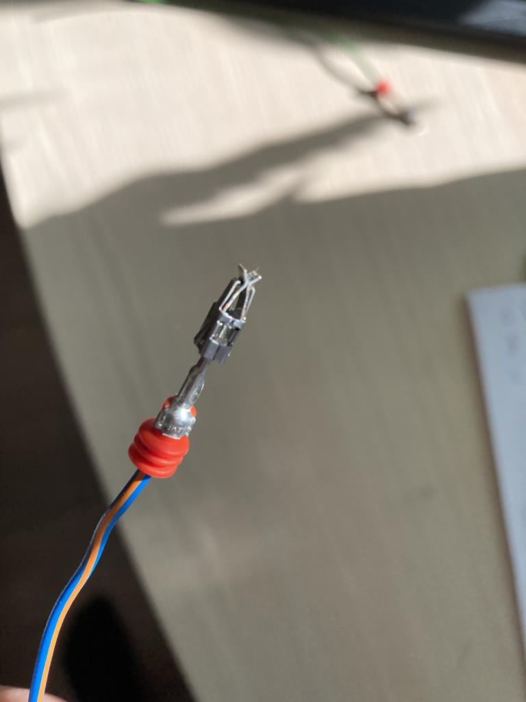

Да ещё момент, провод в контакте с КВАДРАТНЫМ разъёмом, если просто найдёте где, только проводок, как я понял их два вида, контакт в виде лепестка и в виде квадратного контакта. На фото лепесток, я менял Квадратный контакт, будьте внимательны чтобы взять то что нужно. АКПП заела на 3й передаче ошибка P0796 НЕРАВНЫЙ бой
