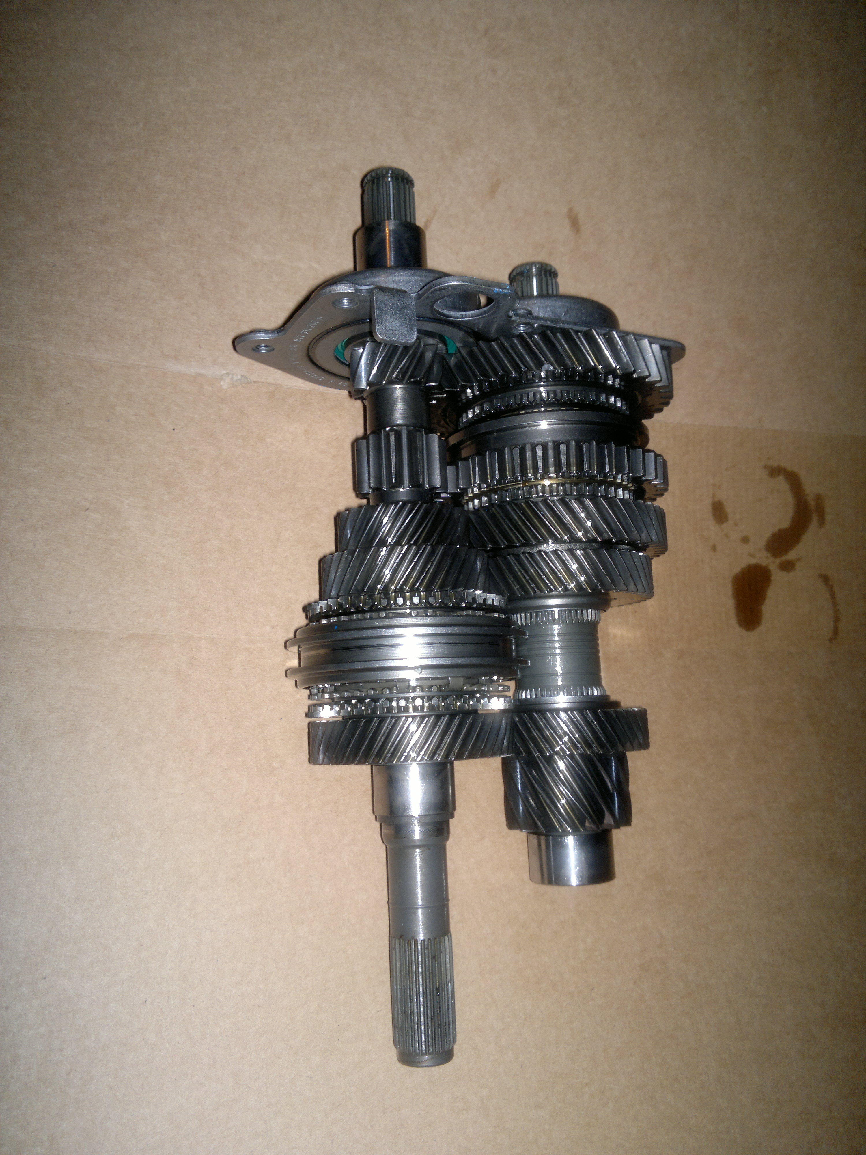

Данные по коробке немножко не так подаются.
Наша коробка: MAB 02T
Комментарий к файлу: И в живую.
Сломалась МКПП VW Polo седан. Пробег 154 тыс.
2014-05-14-780.jpg [ 1.75 МБ | Просмотров: 14211 ]
