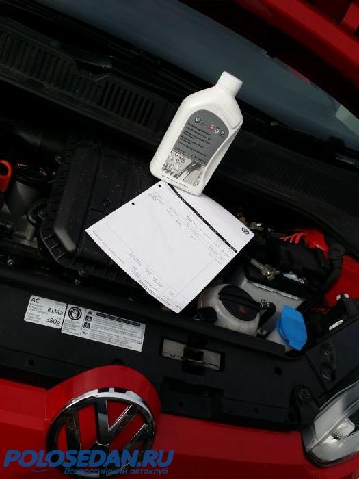

- G 052 512 A2 - API GL4 SAE 75W-80, объем упаковки - 1 л; заливалось до 03.12.2013 включительно, фото - здесь.
- G 052 527 A2 - объем упаковки - 1 л; заливалось с 04.12.2013 по настоящее время, фото ниже под спойлером.
Масло в МКПП, VW Polo sedan ( замена и долив )
IMG_20160305_104324.jpg [ 85.36 КБ | Просмотров: 195093 ]
img_20160305_104336.jpg [ 45.54 КБ | Просмотров: 195093 ]

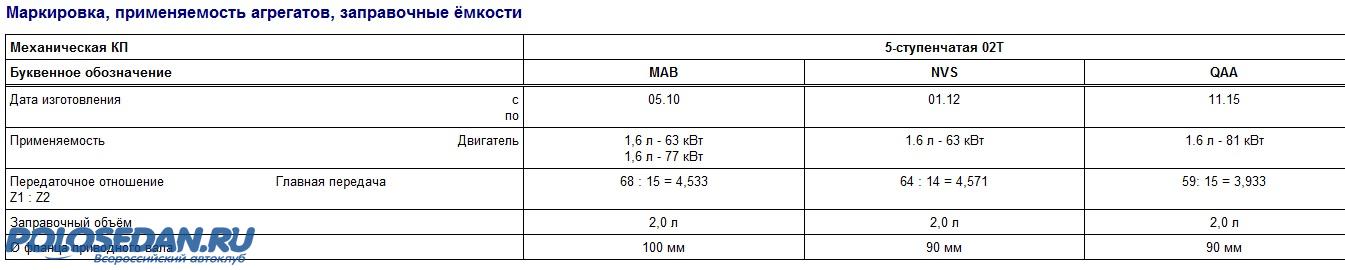

Маркировка, применяемость МКПП и заправочные объемы:
Маркировка, применяемость МКПП и заправочные объемы.jpg [ 86.04 КБ | Просмотров: 195093 ]

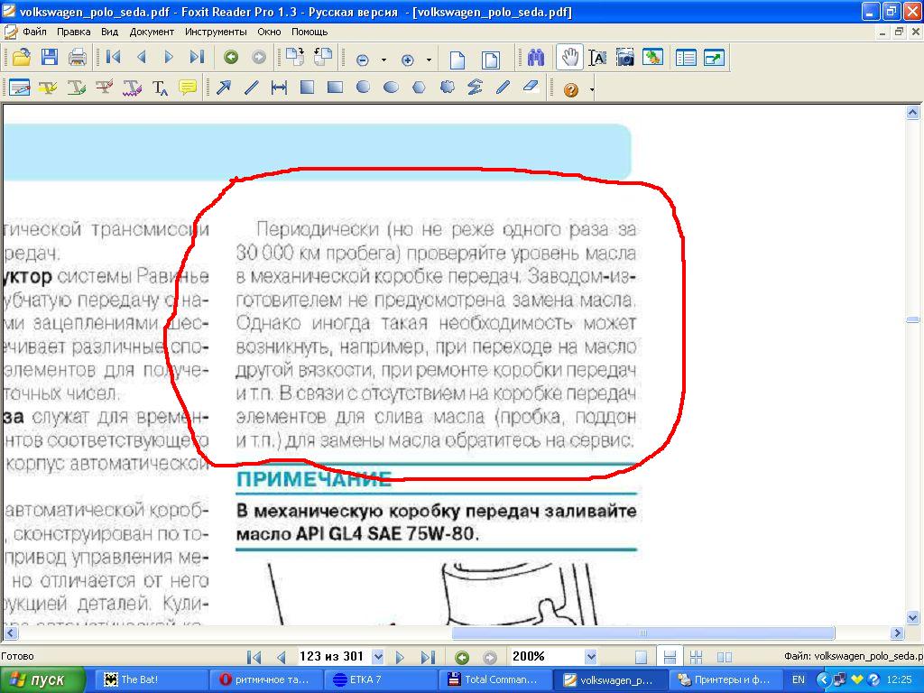

Так вроде в коробке Polo sedan сливной пробки нет :shock: И написано, что только доливка. А замена масла обращайтесь к ОД.
Коробка.jpg [ 137.77 КБ | Просмотров: 51985 ]

Сливная пробка есть в МКПП,со стороны левого шруса,один в один с заливной,шестигранник на 17.

Купил себе масло в коробку две банки по литру G 052 512 A2 http://vin-online.ru/etka.php?vag=VW&rg ... 8&gr=30010 стоит 500рублей за банку,хочу летом поменять.Думал с начало купить Castrol Syntrans V FE 75W-80 http://www.castrol.com.ru/castrol/syntrax_v_fe.php,но так как цена почти одинаковая купил оригинал.Пробег 30 ткм ,что масло на весь срок я знаю,но хочу обновить - хуже не будет.В руководстве по эксплуатации поло седан стр. 290- в МКПП заливается 2 литра.
