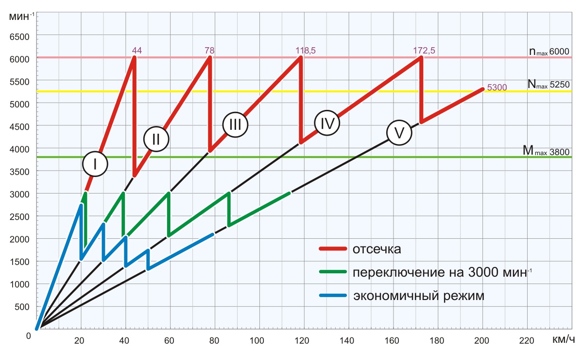

В городском спокойном режиме вполне можно передвигаться в диапазоне 2000-3000 об, чаще всего так и езжу, получается довольно таки экономично и бодро. В предложенном в инструкции способе экономичной езды также нет ничего страшного. Однако, если нужно ускориться, то лучше слегка крутануть движок.
Рекомендации по переключению передач
КПП.jpg [ 207.62 КБ | Просмотров: 18260 ]

Да, такое переключение не исключается, но лучше подраскрутить мотор, нежели его перегрузить и как следствие остаться без тяги в момент Х.
С перегрузкой начинают проявляться (уже на постоянной основе) различные детонации и дребезжание, как в моторном отсеке, так и по всему кузову.
5ю на 30 это comando
