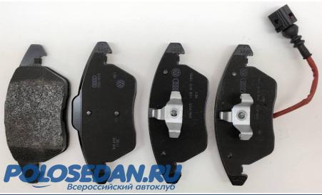

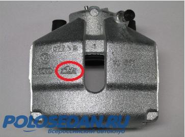

На поло с двигателем CWVA (110 л.с.) спереди устанавливаются дисковые тормоза (PR-1ZC) (тормозная система LUKAS, суппорта ATE) с увеличенным до 288 мм диаметром тормозного диска. Для таких дисков нужны оригинальные тормозные колодки 5K0 698 151. По умолчанию, такие колодки идут с датчиком износа, но ввиду того, что приборка с белой (и красной) подсветкой бортового компьютера его не поддерживает, датчик перед установкой колодок придется удалить.
Передние тормозные колодки для VW Polo седан.
Суппорт ATE.jpg [ 37.35 КБ | Просмотров: 217091 ]
Колодки с датчиком износа.jpg [ 34.94 КБ | Просмотров: 217091 ]
