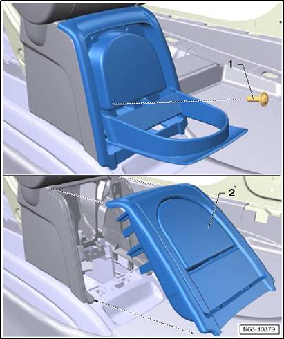

А всё-таки кто-нибудь подтягивал уже на комплектациях с подлокотниками?
Всё таки нужно снимать его?
А то у меня уже ручник практически не держит...

Сообщения: 221
Благодарил (а): 12 раз.
Поблагодарили: 45 раз.
нужно со стороны задних сиденьев, открутить откидывающийся подстаканник на подлокотнике, 1 винт звездочкой там, на размер меньше чем отвертка из комплекта, под ней натяжитель прячется, ключ на 10 нужен
umnik
Регулировка привода стояночного тормоза
Снятие заднего подстаканника.jpg [ 30.69 КБ | Просмотров: 33592 ]
