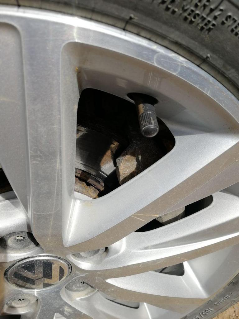

Нет причина не в этом. Я каждый день езжу и езда агрессивная. Картина похожая. Не настолько конечно, но диски и колодки под замену.

nvv57 писал(а):
Сошлись во мнении, что причина такого износа в нерегурярной езде. Машина часто стоит в гараже, т.к. на работу хожу пешком, диски успевают начать ржаветь, с краев этот процесс идет сильнее.
Ежедневный выезд минимум по 30 км, максимум 80-100 км., круглогодично в любую погоду.....так что думаю тут брак самих колодок.

Вот мой диск на пробеге 178т.км. на выходных менял колеса, когда поменял, вспомнил, что хотел сфоткать.
У меня только у середины 3-4 миллиметра ржавые (по ним колодка ходит) и по периметру буквально 2-3 миллиметра (тут колодки не достают).
вроде в прошлом году снимал диски картина была примерна такая же обстучал ржавчину и обратно поставил.
Сейчас диски примерно 19,4 мм

На днях пришлось поменять торм. диски с колодками,т.к.уже большой износ.Примерно как в предыдущих фото.Износ дисков примерно по 2 мм с каждой стороны,а колодки внутренние остались по 2-3 мм,внешние намного больше.Диски валео и колодки сангсин.Вот странно,пробег всего 36 тыс.Машина 2015г.Через месяц будет только 4 года,а тормоза ни к черту.Манера езды у меня спокойная.Машина на механике.Заодно и стойки со втулками стабилизатора пришлось,т.к.спереди загремело.У кого было так?

Привет. Передние и задние дисковые, на передних ещё 3-5 мм есть а задние стёрлись до металла. В чем причина подскажите
Сообщения: 2891
Откуда: С-Петербург
Поблагодарили: 474 раз.
Так и должно быть, посмотрите и сравните толщину с размерами передних и задних колодок и получите ответ.
