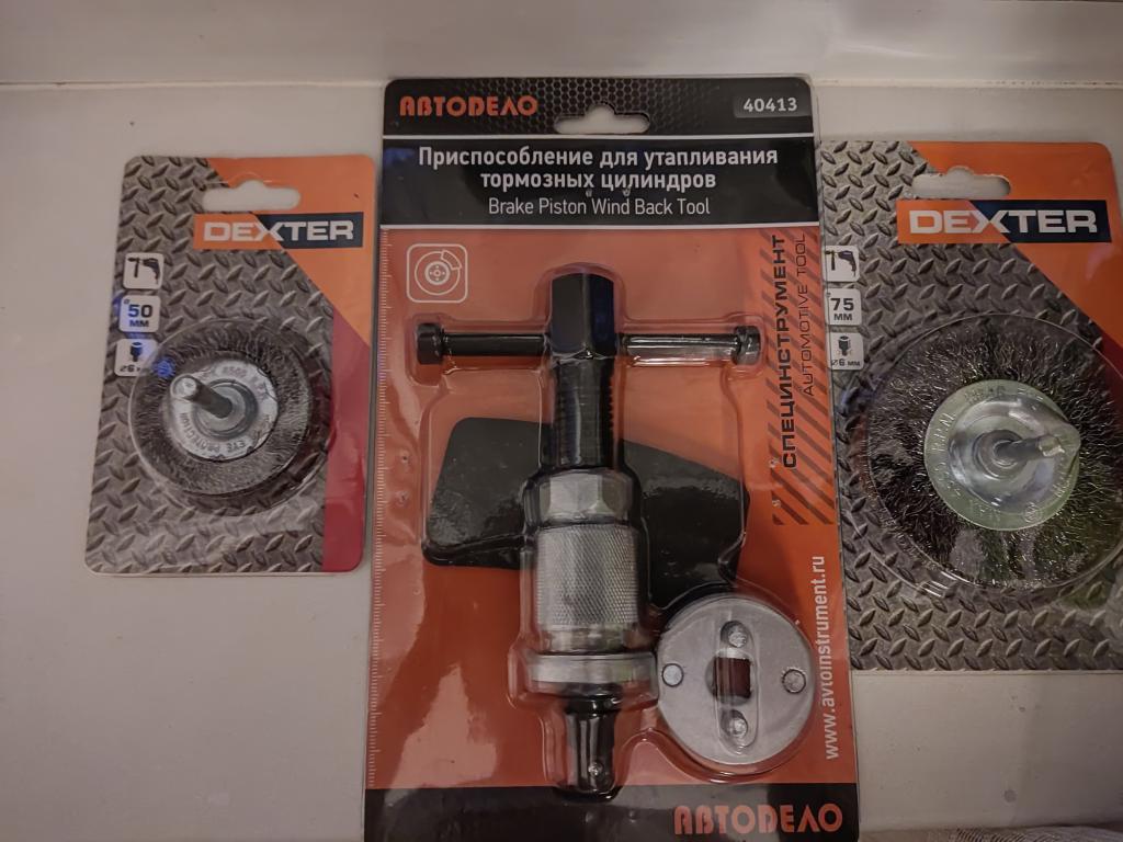

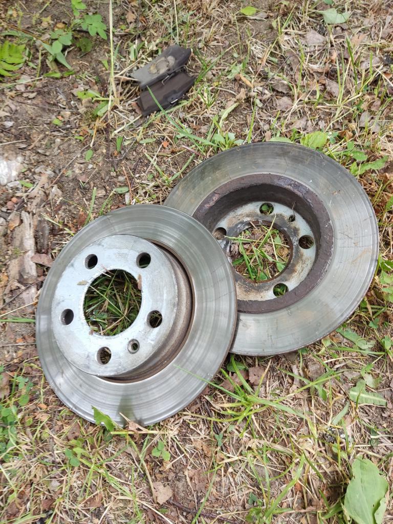

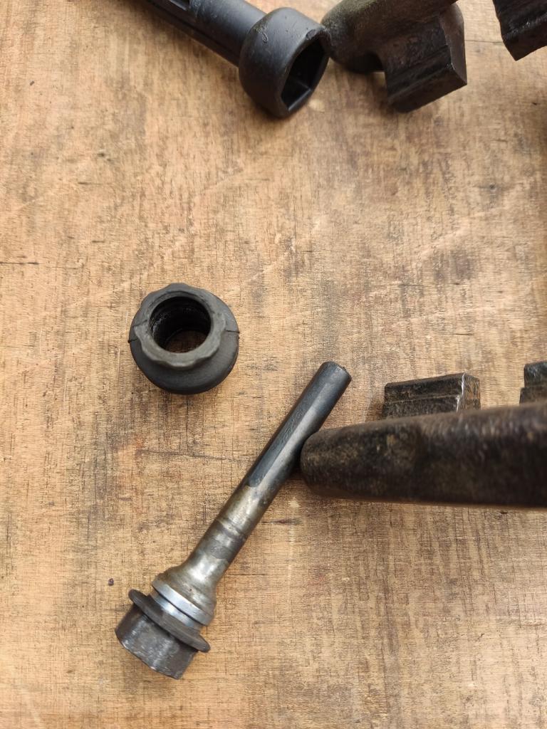

Пришла пора менять задние родные тормозные диски с колодками которые уже менялись. Т.к. толщина диска была уже менее 7 мм не смотря ещё живые колодки. Замена довольно простая, но т.к. решено было очистить и покрасить суппорта заняло достаточно времени. Т.к. надвигающаяся замена была ясна ещё зимой, то был приобретён комплект TEXTAR по ещё старой цене :so_happy: Задние тормозные колодки и барабаны диски для VW Polo - Стр 52 Колодки оригинал производства Франция, бьются по индивидуальному одноразовому коду, диски производства китай, но как я понял практически все задние диски изготавливает один завод так же как Ате. Снял корпус суппорта с помощью ключей на 13 и 15. Задние тормозные колодки и барабаны диски для VW Polo - Стр 52 Предварительно зачистив от эксплутационных загрязнений и окалины в доступных местах.Задние тормозные колодки и барабаны диски для VW Polo - Стр 52 Для очистки суппортов и утапливания тормозных цилиндров было куплено приспособление и щётки из быстрорежущей стали. Задние тормозные колодки и барабаны диски для VW Polo - Стр 52 Далее шестигранником на 8 открутил винты крепления скобы. Задние тормозные колодки и барабаны диски для VW Polo - Стр 52 Молотком сбил старый диск и очистил ступицу с датчиком АБС очистителем тормозов от эксплутационных загрязнений, окалину со ступицы снял щётками из быстрорежущей стали с помощью дрели. Задние тормозные колодки и барабаны диски для VW Polo В процессе разбора один направляющий палец левого суппорта оказался закисший. Задние тормозные колодки и барабаны диски для VW Polo чистка направляющих скобы и пальца щёткой с очистителем до металлического блеска, удаление старой смазки в месте установки пальцев в скобе, закисшее место очистил шкуркой. Задние тормозные колодки и барабаны диски для VW Polo Снятые изношенные диски с пробегом в 94 тыс. Задние тормозные колодки и барабаны диски для VW Polo Сравнение по толщине. Задние тормозные колодки и барабаны диски для VW Polo После зачистки щетками и обезжиривания окраска в 3 слоя эмалью для суппортов. Задние тормозные колодки и барабаны диски для VW Polo В процессе сборки пальцы были смазаны HYDRA TEC , а места установки колодок в скобу CERA TEC. Задние тормозные колодки и барабаны диски для VW Polo Результат работы :good: Задние тормозные колодки и барабаны диски для VW Polo Ступицу и место установки диска традиционно смазал алюминиевой смазкой. Проехал пару сотен, можно сказать притёрлись, торможение отличное, скрипов и биений никаких нету. Рекомендую.
