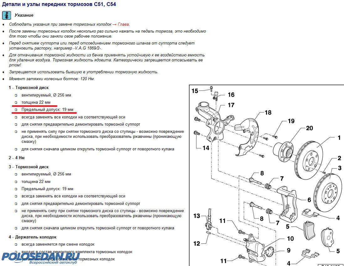

Передние вентилируемые тормозные диски для суппортов VW AG и FS-III используются одинаковые, их артикул 6R0 615 301 или JZW 615 301 N (серия Economy) и размер 256x22 мм.
Передние вентилируемые тормозные диски для суппортов ATE (их устанавливают на поло с двигателем CWVA (110 л.с.)) увеличенного диаметра имеет артикул 6R0 615 301 A и размеры 288x25 мм.
Толщина тормозного диска (предельно допустимый износ):
Номера тормозных дисков для Volkswagen Polo sedan
Толщина тормозного диска.jpg [ 277.51 КБ | Просмотров: 45126 ]

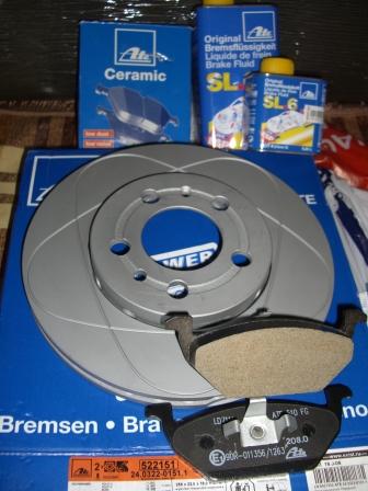

Погуглив инет и почитав отзывы, тоже остановился на комплекте от АТЕ на штатные суппорта FS-III:
Диски: "Ate Power disc" 24.0322-0151.1 Made in Germany
Колодки: "Аte Ceramic" 13.0470-7111.2 Made in Chesh rep.
Тормозуха: "Ate Brake Fluid SL.6" 1.25л Made in Germany
Поставлю на днях.

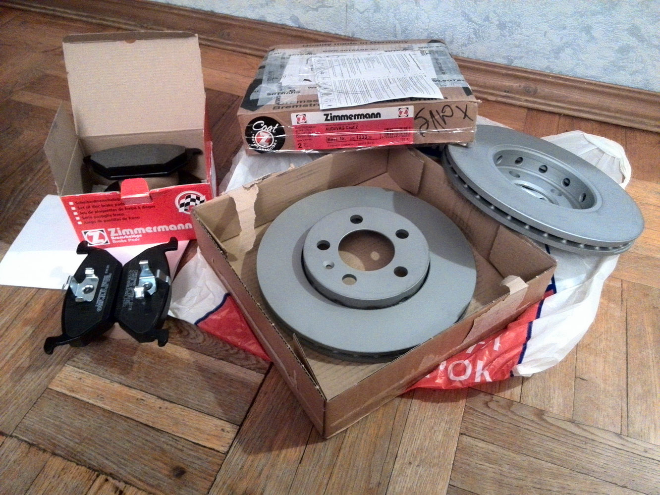

Вообщем прикупил тормозные диски с колодками пока цены не поползли вверх, как потеплеет буду менять. Диски как выяснилось идут одни и те же на два суппорта. Взял всё одной фирмы чтобы не гадать Otto Zimmermann, диски с с антикоррозионным покрытием ZIMMERMANN COAT Z (что характерно внутренняя часть диска специально толще ввиду большего износа).

mishail, по колодкам вижу-супорта ФС...)))
Сообщения: 2891
Откуда: С-Петербург
Поблагодарили: 474 раз.
Да они самые, пробег за 40 тыс. думаю дотру до весеннего тепла и поменяю, надо только ещё смазки для направляющих и резинок прикупить. Фирма кстати одна из самых зачётных. http://www.otto-zimmermann.de/ru/produk ... eiben.html

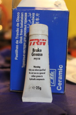

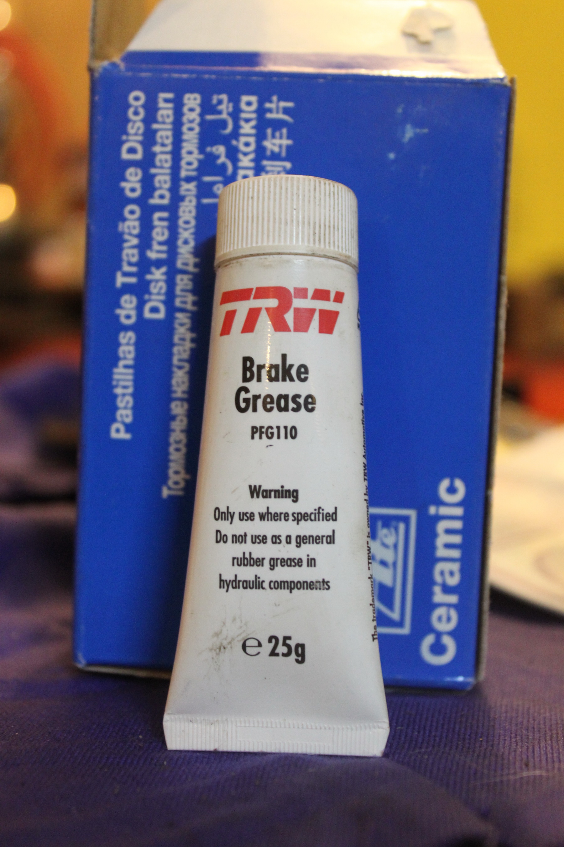

mishail, я себе когда диски менял, смазывал вот такой смазкой - TRW PFG 110.
TRW PFG 110.jpg [ 1.14 МБ | Просмотров: 24213 ]
Cпециально для направляющих суппорта, аналог G 052 150 A2. Именно этой смазкой смазываются направляющие. Смазкой G 000 650 смазываются направляющие колодок. :-)
