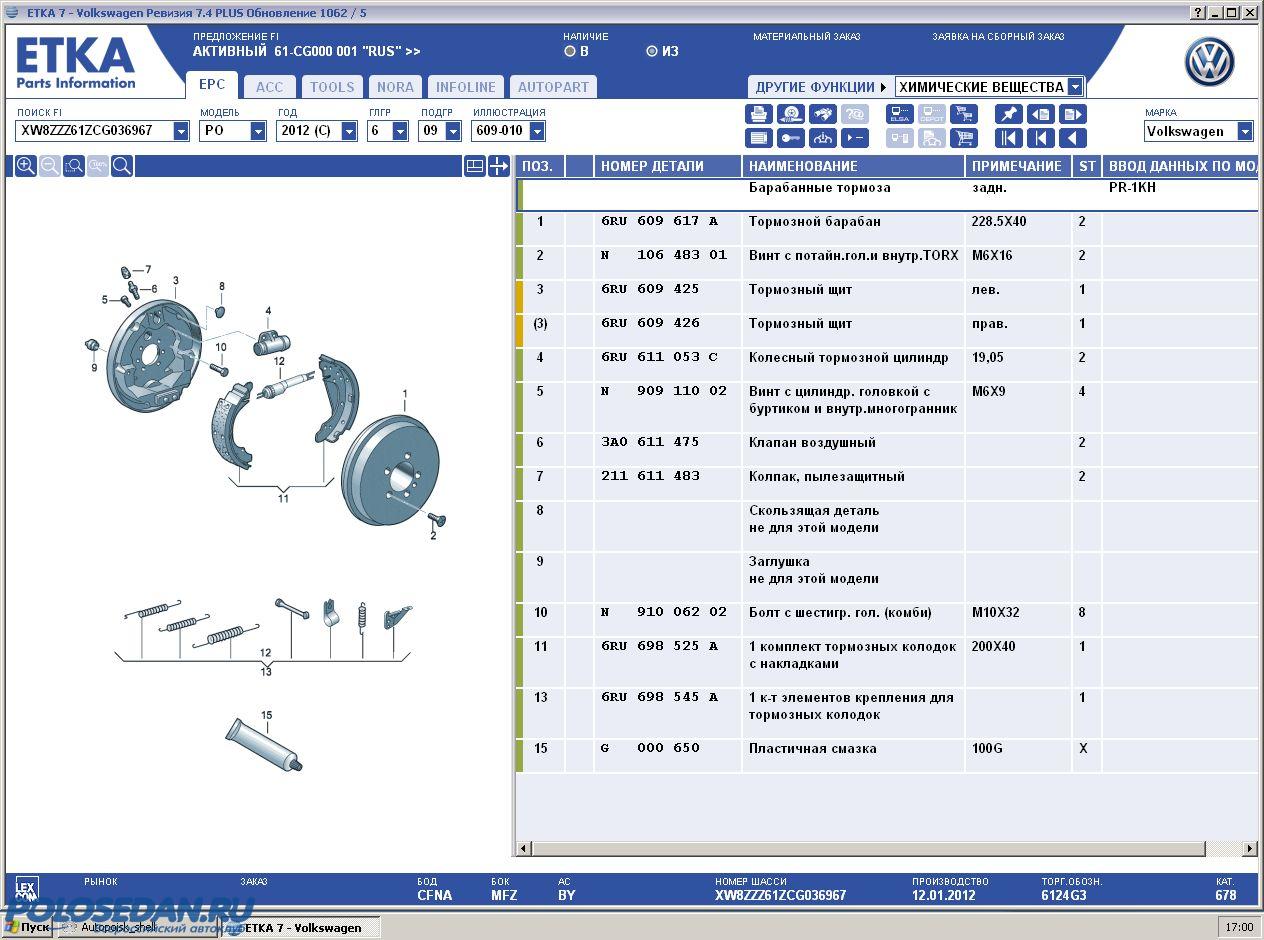

У нас на Поло не только путаница с передними тормозными колодками, но.....как выяснилось и с задними не всё так просто.
А именно.
На Поло седан устанавливают 2 вида задних тормозных барабанов и соотв. разные тормозные колодки.
PR-1KC - Тормозной барабан (с буртом) .... d - 230 мм (1J0 609 617 B )
для такого барабана нужны колодки с прорезями ( регулятор - планка ) - 230X32 (1J0 698 525 B) ну или аналоги под размер.
Ремкомплект для PR-1KC VAG 1J0 698 545
PR-1KH - Тормозной барабан (без бурта) .....d - 228.5X40 мм (6RU 609 617 A)
для такого барабана нужны колодки со штырями, ( регулятор - "барашек") - 228X40 6RU 698 525 A или аналоги под размер (например Fenox артикула BP53062
viewtopic.php?p=388288#p388288, или этот же FENOX артикула BP53064 viewtopic.php?f=115&t=7338&start=465#p443842, или LYNXauto артикула BS8002 viewtopic.php?f=115&t=7338&start=270#p421999 или Amiwa артикула CS1275RI viewtopic.php?p=437372#p437372 ).
Ремкомплект для PR-1KН VAG 6RU698545A
Замена задних тормозных колодок (со штырями )
Обновлено 14.07.2016!!!
На поло с двигателем CWVA (110 л.с.) и CZCA (турбо, 125 л.с.) сзади устанавливаются дисковые тормоза (PR-1KT). Артикульный номер оригинального тормозного диска - 1J0 615 601 P (диаметр - 230 мм, толщина - 9 мм). Для таких дисков нужны оригинальные тормозные колодки 1K0 698 451 J или аналоги.
Таблица размеров задних барабанов и колодок в зависимости от кода комплектации
Задние тормозные колодки и барабаны (диски) для VW Polo.
Таблица параметров задних тормозных систем.jpg [ 61.42 КБ | Просмотров: 337456 ]

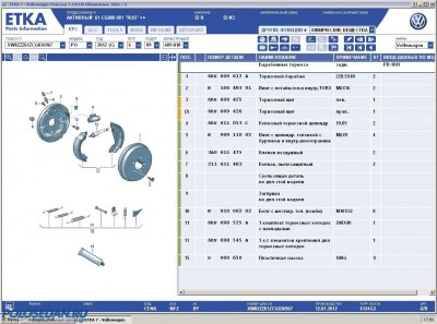

Polo SD.jpg [ 168.03 КБ | Просмотров: 6573 ]
Зарегистрирован: 09 янв 2012, 12:58
Сообщения: 34
Откуда: Ленобласть, г. Луга
Благодарил (а): 36 раз.

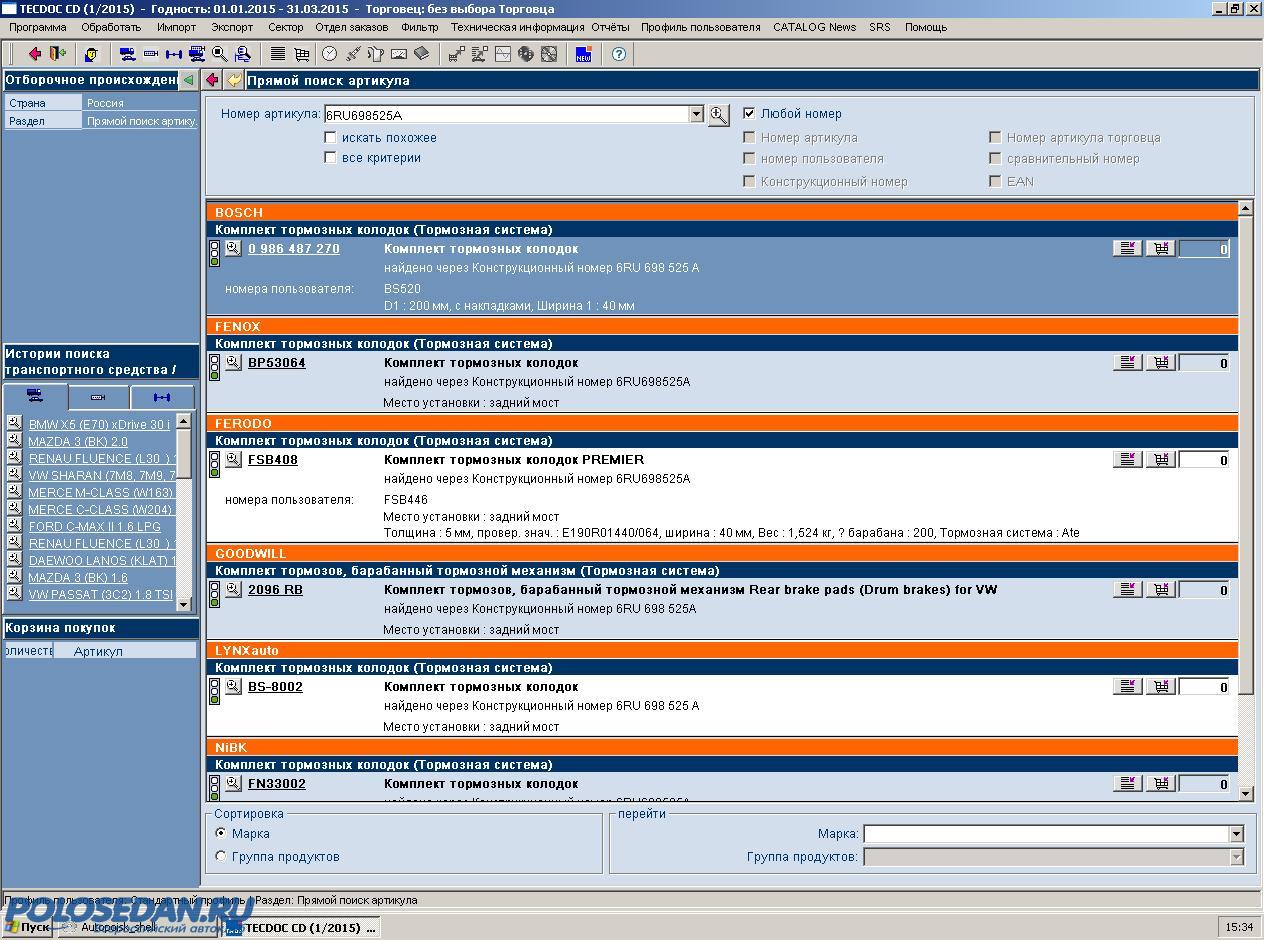

Радик, то что колодки, скорее всего 6RU 698 525 A (т.к. кода в книге нет, но барабан без бурта) я уже понял. Больше интересует вопрос кто ставил аналоги этих фирм:
AkyotoAKS-23101
AmiwaCS1275RI
FenoxBP53064
LYNXautoBS-8002
подходят ли, и как себя ведут.
Пока вроде всё. Полностью согласен с мнением уважаемых одноПОЛчан - машина стОит своих денег.
Сообщения: 488
Благодарил (а): 180 раз.
Поблагодарили: 225 раз.

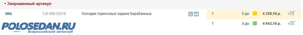

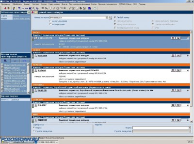

День добрый. Sanek.ru вот аналоги по TECDOC
Polo.JPG [ 237.08 КБ | Просмотров: 6445 ]

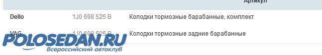

Для любителей покупать "оригинал".... и так... судя по Экзисту ..по партнамберу бьются два вида колодок...
оригинал и фирмы Делло...номера одинаковые... можно предположить что они и делают для конвейера... смотрим стоимость оригинала и Делло.... )))
ПиСИ -это для барабана с буртом...

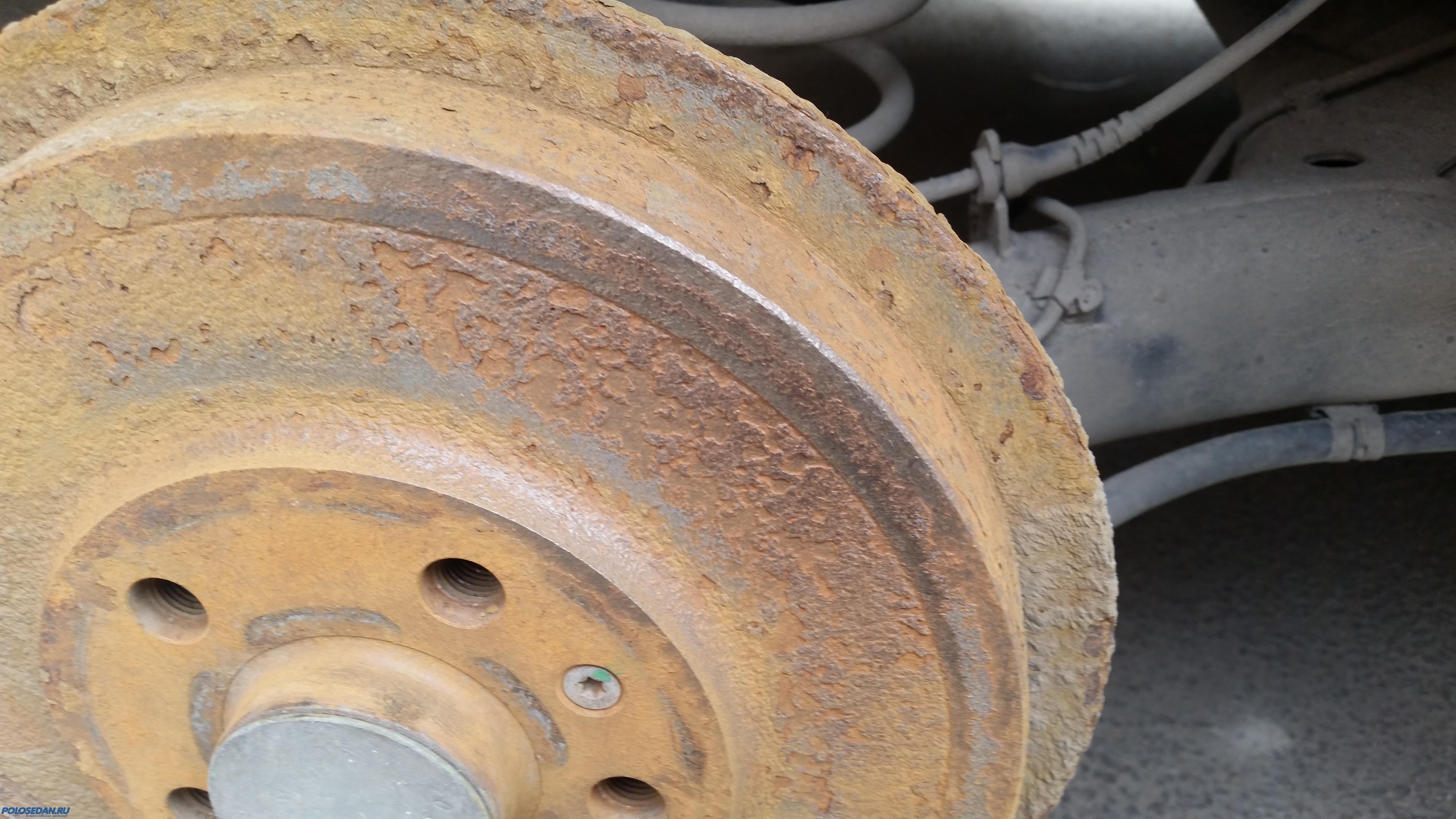

Уважаемые, подскажите пожалуйста какого типа у меня задние тормоза (с буртом или без) а то вроде как барабан ровный, в том смысле, что нет "ступеньки", но в тоже время какая-то каёмочка присутствует...
Дилер просит только за колодки почти 9тыс руб, так что думаю найти и поставить не оригинальные но в сервисной книжке код отсутствует...
20150511_150810.jpg [ 4.12 МБ | Просмотров: 6332 ]
С буртом...
