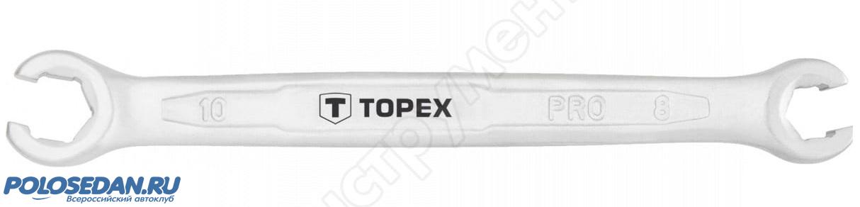

Кстати чем ключ с прорезью лучше накидного
Для откручивания штуцера сойдет и обратная сторона (с кольцом) обычного рожкового ключа, а если, к примеру, необходимо поменять цилиндр и открутить штуцер, удерживающий тормозную трубку, которая заходит в цилиндр? Усилие затяжки штуцера хорошее и зевом рожкового ключа очень легко "слизать" грани, а "кольцо" обычного ключа на штуцер не накинешь - тормозная трубка мешает.
Задний штуцер прокачки тормозов, сорвал резьбу (
Ключ разрезной.jpg [ 37.18 КБ | Просмотров: 4232 ]
В таком случае правильнее удерживать гайку трубки и вращать сам цилиндр предварительно освободив его от крепления и колодок.

lomond, для чего такое извращение (вы что, при откручивании болта крутите саму деталь, куда этот болт вкручен?), если для этого существуют специальные ключи, которые стоят 100-150 р. за штуку? А если трубку тормозную нужно поменять, открутив от ее к примеру от блока ABS? Если воспользоваться вашим методом, то при замене тормозной трубки, подходящей к заднему колесу нужно снять колесо, барабан, колодки, тормозной цилиндр и только после этого менять трубку. Если воспользоваться нормальным методом с ключом, даже колесо снимать не надо.

mister_hat! Гайка на трубке имеет свойство со временем прикипать и становиться как одно целое. Вот что я имел ввиду. Откручивая гайку вы превратите конец трубки под ней в верёвку. По-этому, если гайка не смотря на откисание жижей не пошла и не надо её мучать, тем более трубку с ней потом менять. После откручивания цилиндра гайка теряет хватку. Мой способ проверенный.
