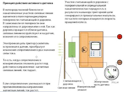

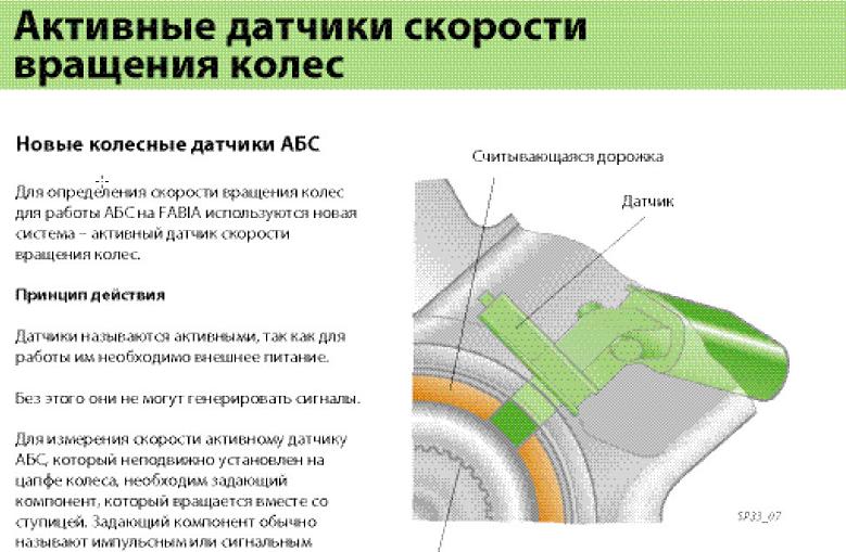

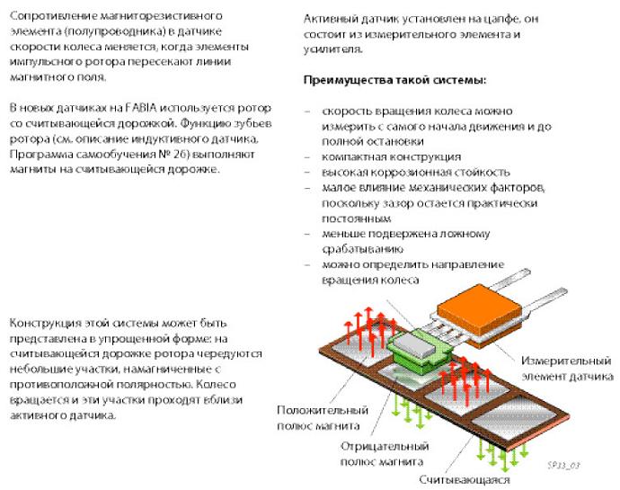

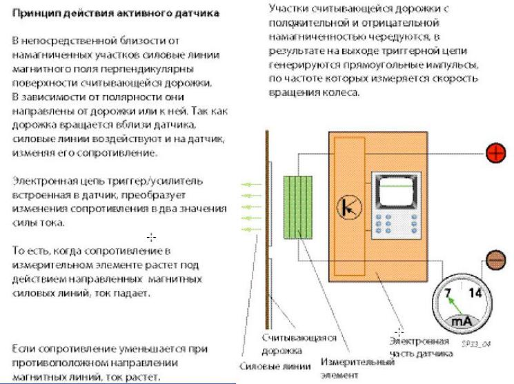

Кому интересно, материал из программы самообучения SKODA:
Re:  Не работает датчик ABS (проверка датчика ABS)
1_.jpg [ 72.51 КБ | Просмотров: 18140 ]
2_.jpg [ 63.72 КБ | Просмотров: 18140 ]

Имеет ли электрическое назначение металлическое кольцо крепления датчика самым безобидным способом можно проверить путем измерения сопротивления между ним и плюсовым выводом или диодной прозвонкой. Если результат будет отличаться от бесконечности то кольцо имеет функцию клеммы. Однако если там стоит какой-нибудь диод шотки, или нечто подобное с порогом под 11 вольт то ограниченного тестового напряжения мультиметра может нехватить чтобы потек ток, а значит сопротивление будет бесконечность, но такое маловерятно..
Второй способ надёжный, при подключенном датчике с осциллографом так же проверить напряжение на минусовом выводе, но с изолированным кольцом. Это можно сделать если выкрутить болт и проложить между кольцом и поворотным кулаком тонкий изолятор, и так же покрутить колесо. Однако, при справедливости моего предположения о назначении кольца, ABS может выдать ошибку уже при включении зажигания. И потом мне неизвестно сбросится ли она сама после вкручивания болта без использования шнурка. Хотя по идее должна, ведь все заработает, че ей гореть.
Третий способ, тоже надежный, подать с источника напряжения на кольцо и плюсовой вывод эти 11с хвостиком вольт и посмотреть пойдет ли ток, или посмотреть будет ли отличаться от нуля напряжение на сигнальном выводе и в итоге будет ли оно реагировать на магнитик, однако источник мало у кого есть.

Vyacheslav
На представленной выше картинке ясно видно что измеряется ток протекающий через датчик. Поэтому кольцо служит только как элемент усиления конструкции датчика - для того что-бы при прикручивании датчика к ступице не происходило деформаций и иных повреждений датчика. Все.
Но если процесс познания необходимо удовлетворять практическими проверками - предложу просто вывернуть винт крепления датчика, проложить тонкий диэлектрик под кольцо и проехать. Уверяю вас все будет работать прекрасно.

Так всеже, какой это датчик. Датчик холла или индуктивный?
Сообщения: 581
Откуда: Киев
Поблагодарили: 143 раз.
Холла

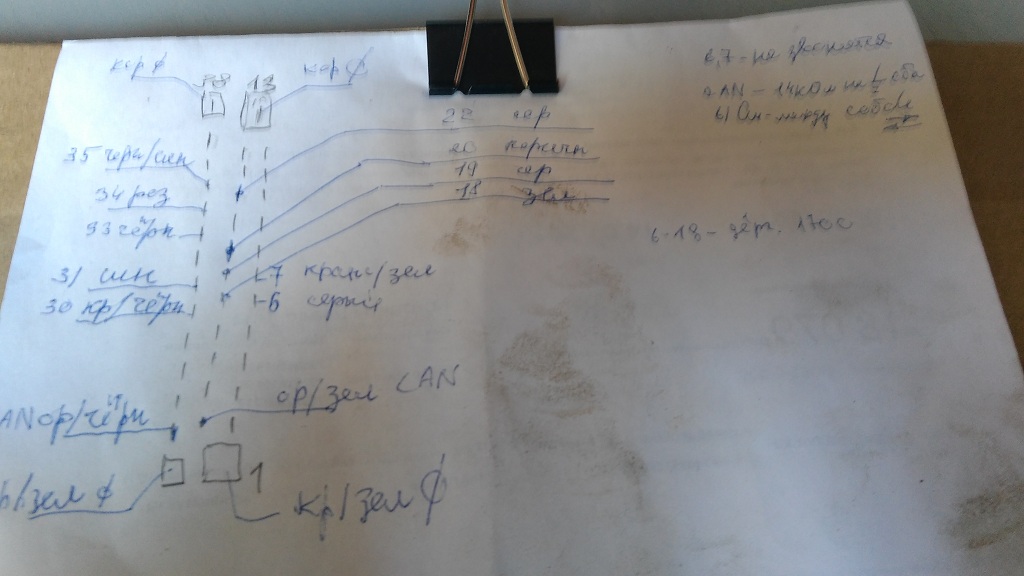

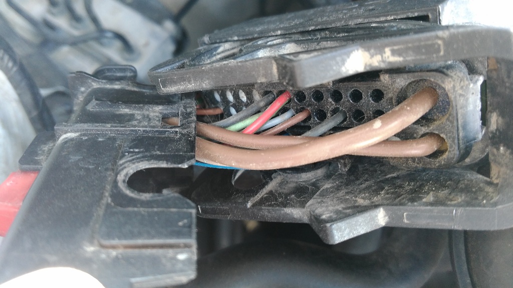

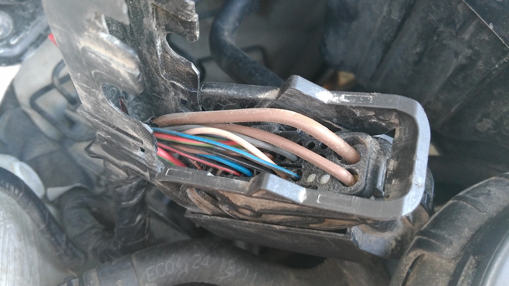

Приветствую всех! При попытке считать коды не устанавливается соединение с блоком АБС, горит лампа АБС. Прочитал эту тему после того как пытался вызвонить датчики со стороны разъема блока АБС. Теперь понял, почему не звонятся. Спидометр работает нормально. Может ли это означать, что связь БУ с блоком АБС по CAN-шине есть? Или на спидометр идут импульсы из самой цепи датчика, а не по CAN-шине? Попытался вызвонить провода CAN между диагностическим разъемом и колодкой АБС, не звонятся, но со стороны разъема АБС оба провода на корпус показывают 14 кОМ в любом направлении, и между собой 61 Ом.
Есть ли у кого распиновка разъема АБС, не могу понять логику распиновки выводов датчиков, сидят как-то в разнобой.
