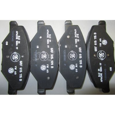

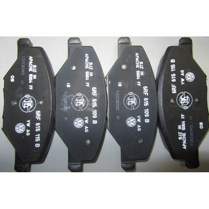

А никто не знает по поводу нового образца колодок 6RU698151 в супорт VW AG,есть ли разница какую колодку наружу ставить,а какую во внутрь,две колодки помечены одними цифрами,буквами и две другие также имеют одинаковые надписи.Просто читал в руководстве по ремонту поло седана,там про старого образца ещё написано,и говорится мол важно там типа с буковкой А наружу,а с В во внутрь.
