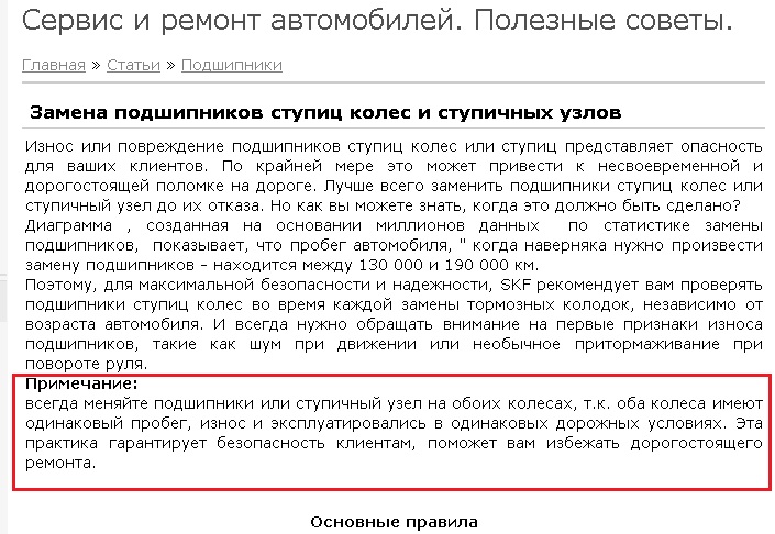

Звук при вращении вывешеных задних колес.
00.jpg [ 164.17 КБ | Просмотров: 3068 ]
для примера взято здесь http://www.zapchastin.net/publ/pidshipn ... /12-1-0-17

У меня ОД на 1500км приговорили задний левый подшипник. Когда масло менял мастер проверил колеса, говорит при езде гул слышите? Я говорю нет не слышно. А он есть :grin: Короче поменяли по гарантии ступицу.

Совсем забыл про эту тему)) В общем, поменяли мне в июле подшипник, случай гарантийный (ну и наши "дороги" помогли явно)... Так что поддомкратьте и послушайте, может и у вас уже ступичным потихоньку настаёт конец... P.S. Знакомый сказал, что передние подшипники на Поло вроде как по живучее, чем задние.
Сообщения: 8094
gelozevs777 писал(а):
.......подшипник отдельно не продаётся, а идёт в комплекте со ступицей, цена одного к-та - где то 5000 руб. меняют оба, плюс работа - думаю около 2000 руб. ( менял как то на самаре отдал - 1200)
Итого 12 000 руб.
вот, что этот подшипник собой представляет
