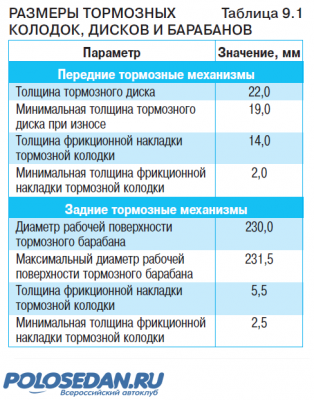

Передние вентилируемые тормозные диски для суппортов VW AG и FS-III используются одинаковые, их артикул 6R0 615 301 или JZW 615 301 N (серия Economy) и размер 256x22 мм.
Передние вентилируемые тормозные диски для суппортов ATE (их устанавливают на поло с двигателем CWVA (110 л.с.)) увеличенного диаметра имеет артикул 6R0 615 301 A и размеры 288x25 мм.
Толщина тормозного диска (предельно допустимый износ):
Номера тормозных дисков для Volkswagen Polo sedan
Толщина тормозного диска.jpg [ 277.51 КБ | Просмотров: 45117 ]

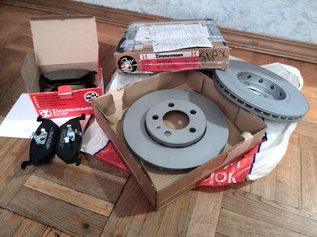

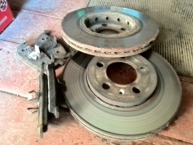

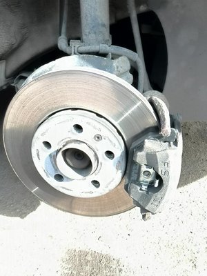

Ну вот заменил я тормозные колодки с дисками. Смазал направляющие пальцы с резиновыми втулками (смазка под пыльником рабочего цилиндра была) Permatex "Ультра". 5 гр. http://www.Магазин автозапчастей/Catalog/Goods/7/223/CB609ECB
Нерабочие поверхности колодок и прилегание тормозного диска к ступице смазал MC-1600. Остальное после чистки не имеет смысла смазывать т.к. всё забьётся и закоксуется.
После замены пропал стук колодок в суппортах! который не могли определить специалисты!
Комментарий к файлу: Замена.
IMG_20140205_210409_2.jpg [ 578.87 КБ | Просмотров: 9603 ]
Комментарий к файлу: Направляющие пальцы с резиновыми втулками (смазка под пыльником рабочего цилиндра была, но немного добавил) Permatex "Ультра". 5 гр.

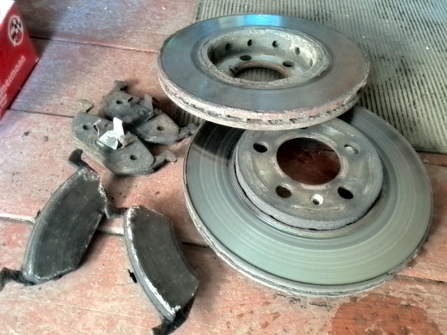

Комментарий к файлу: Колодки стучали в суппорте, замена колодок с дисками всё решила.
IMG_20140320_151607.jpg [ 207.93 КБ | Просмотров: 9603 ]
Комментарий к файлу: Вот что стало за 42 тыс пробега.

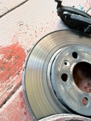

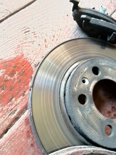

IMG_20140320_151720.jpg [ 197.29 КБ | Просмотров: 9603 ]

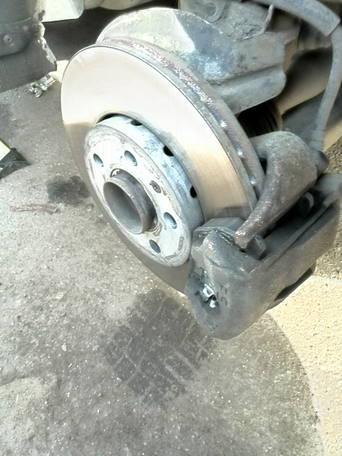

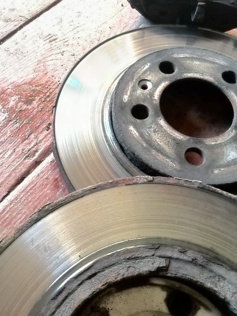

Комментарий к файлу: Диски стёрты не равномерно и внутренняя и наружная сторона.
IMG_20140320_151845.jpg [ 209.25 КБ | Просмотров: 9603 ]
Комментарий к файлу: Пока не мерил толщину, но впрошлом году было 20 мм.

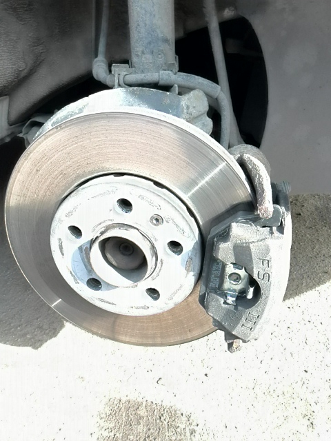

Комментарий к файлу: Всё собрано. До прикатки с антикоррозионным покрытием торможение было никакое.
IMG_20140327_141630.jpg [ 182.89 КБ | Просмотров: 9603 ]
Комментарий к файлу: И притёрто. Фото после прикатки дисков с колодками. Торможение отличное!
IMG_20140327_141505.jpg [ 198.69 КБ | Просмотров: 9603 ]
