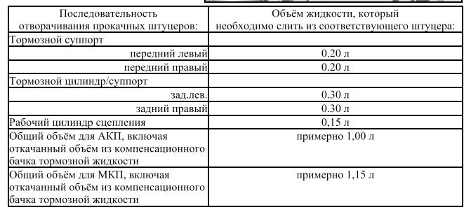

Вот пришла пора менять тормозуху, но нигде не нашёл объёма заливки (сколько надо покупать), только написано про уровень и всё. И ещё какой марки лить, обычно лил TRW.
______________________________________________________________________________
Замена тормозной жидкости в гидроприводе тормозов и сцепления на Фольксваген Поло седан
Ввиду того, что гидропривод выключения сцепления и рабочая тормозная система объединены одним бачком, замена рабочей жидкости в гидроприводе выключения сцепления происходит при смене тормозной жидкости в гидроприводе тормозов Согласно рекомендации завода-изготовителя заменять жидкость следует через 30 тыс. км пробега или 2 года эксплуатации (в зависимости от того что наступит раньше).
Количество тормозной жидкости нужное для полной замены в системе - viewtopic.php?p=363367#p363367

Господа, подскажите, сколько в итоге нужно тормозухи для полной замены?
Менять буду не в нашем сервисе, присмотрел Bremsflussigkeit SL6 DOT 4, но она по 0.5 л в банке. Сколько брать всего 1.5 или 2 литра?
Сообщения: 8093

Ну и я поменял первый раз тормозную жидкость. Авто декабря 11 года, пробег 153 000км. Ключ на штуцер задних тормозов оказался на 8 мм, а не 7 мм, как тут писали. Передние на 11 мм. Тормозная жидкость потемнела не сильно, и зеленоватых оттенков не было. На задних тормозах штуцера крутить не очень удобно, а передние отлично.Авто с системой стабилизации, никаких нюансов не возникло. Только шланг аптечный для капельниц не очень подходит, т.к. в месте соединения шланга с его штуцером пропускает воздух при изгибаниях и воздушные пузыри попадают в шланг. Расход примерно 850 грамм, прокачивал до замены цвета торм. жидкости. На сцеплении тоже поменял.
