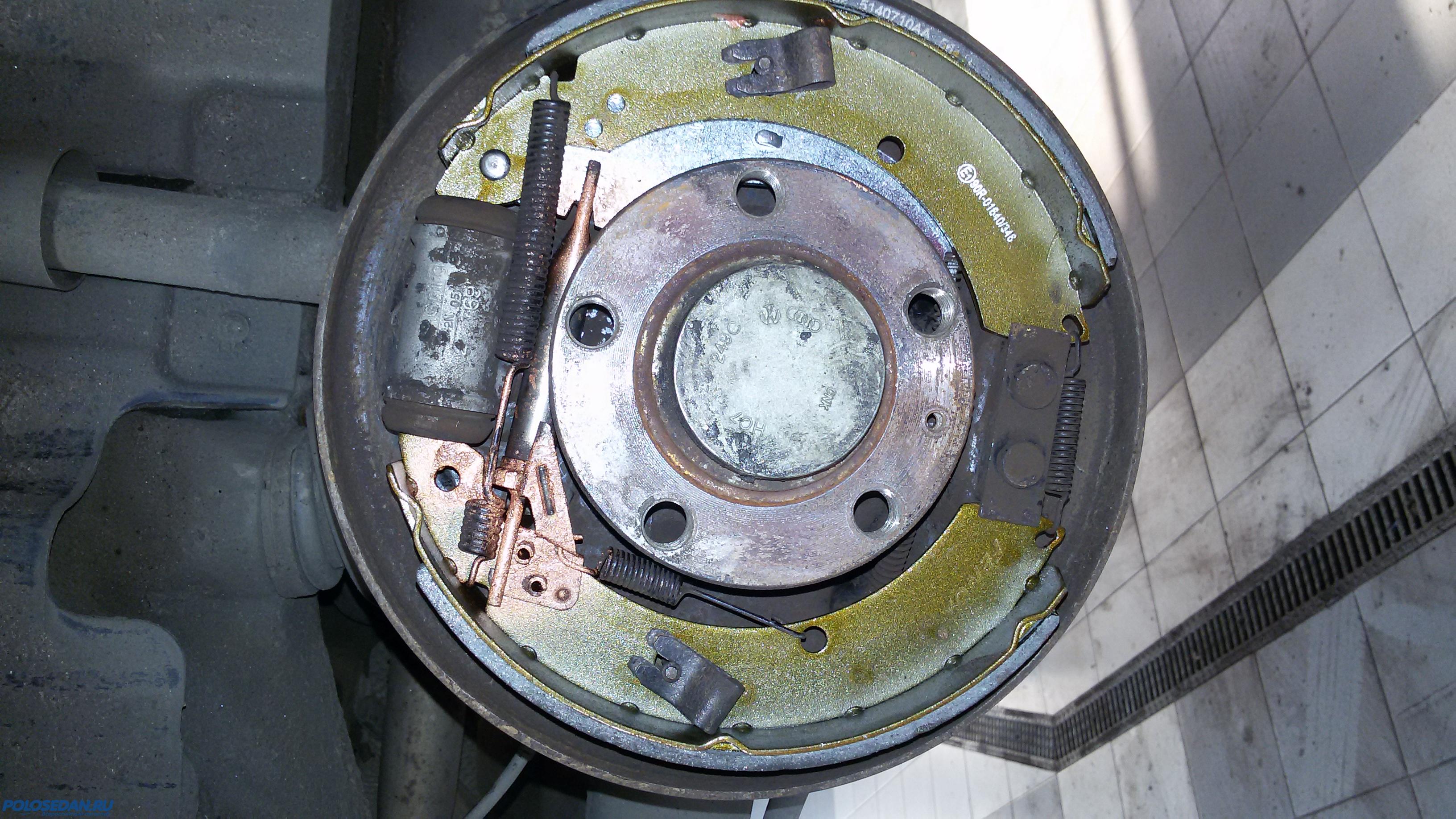

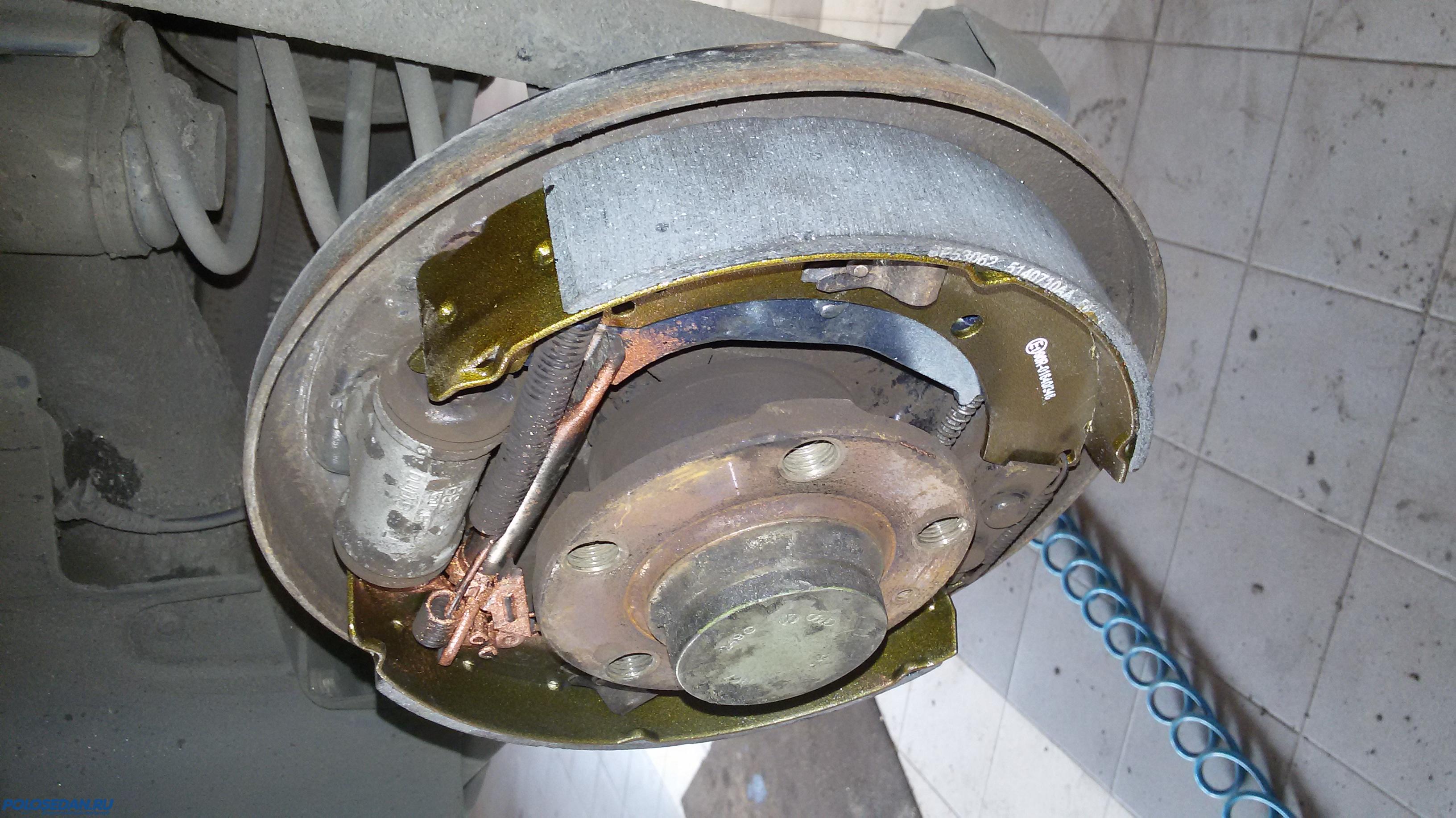

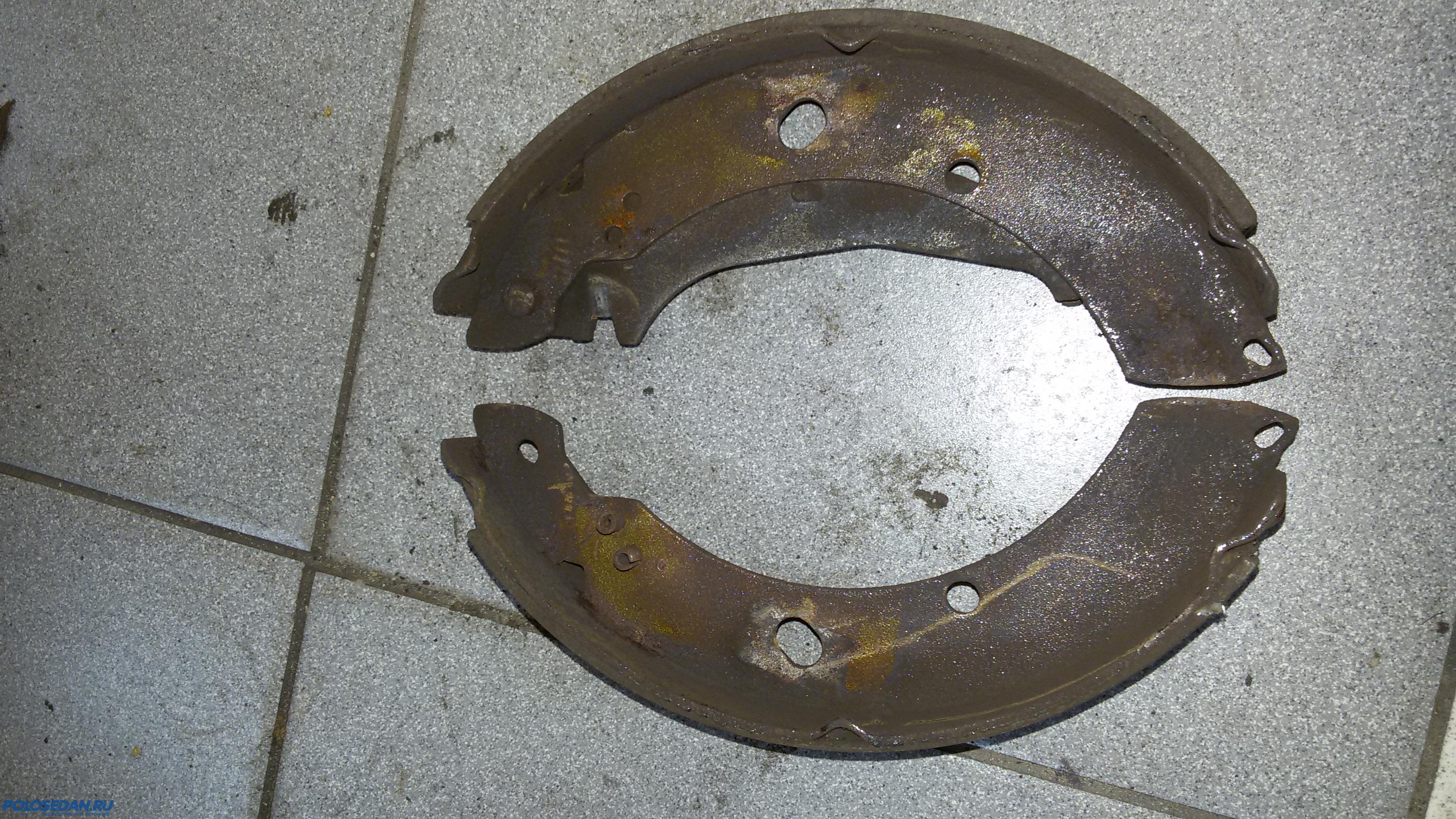

Старые феноксы прошли почти 100 тыс, новые встали как родные см фото. Обратите внимание, что одна колодка стерта почти до нуля, а вторая дай бог на 50 процентов.
Задние тормозные колодки и барабаны (диски) для VW Polo.
20160821_185011.jpg [ 2.01 МБ | Просмотров: 5527 ]
20160821_184955.jpg [ 2.46 МБ | Просмотров: 5527 ]
20160821_185115.jpg [ 3.21 МБ | Просмотров: 5527 ]
Которая по ходу движения?
Зарегистрирован: 23 июл 2013, 23:04
Сообщения: 61
Поблагодарили: 52 раз.
Имя: Артём
Олег151 писал(а):
Вот это не могу сказать, мастер их уже снял, когда я фотографировал. Но я думаю износилась больше та, которая ближе к водителю.
Так и должно быть)))
