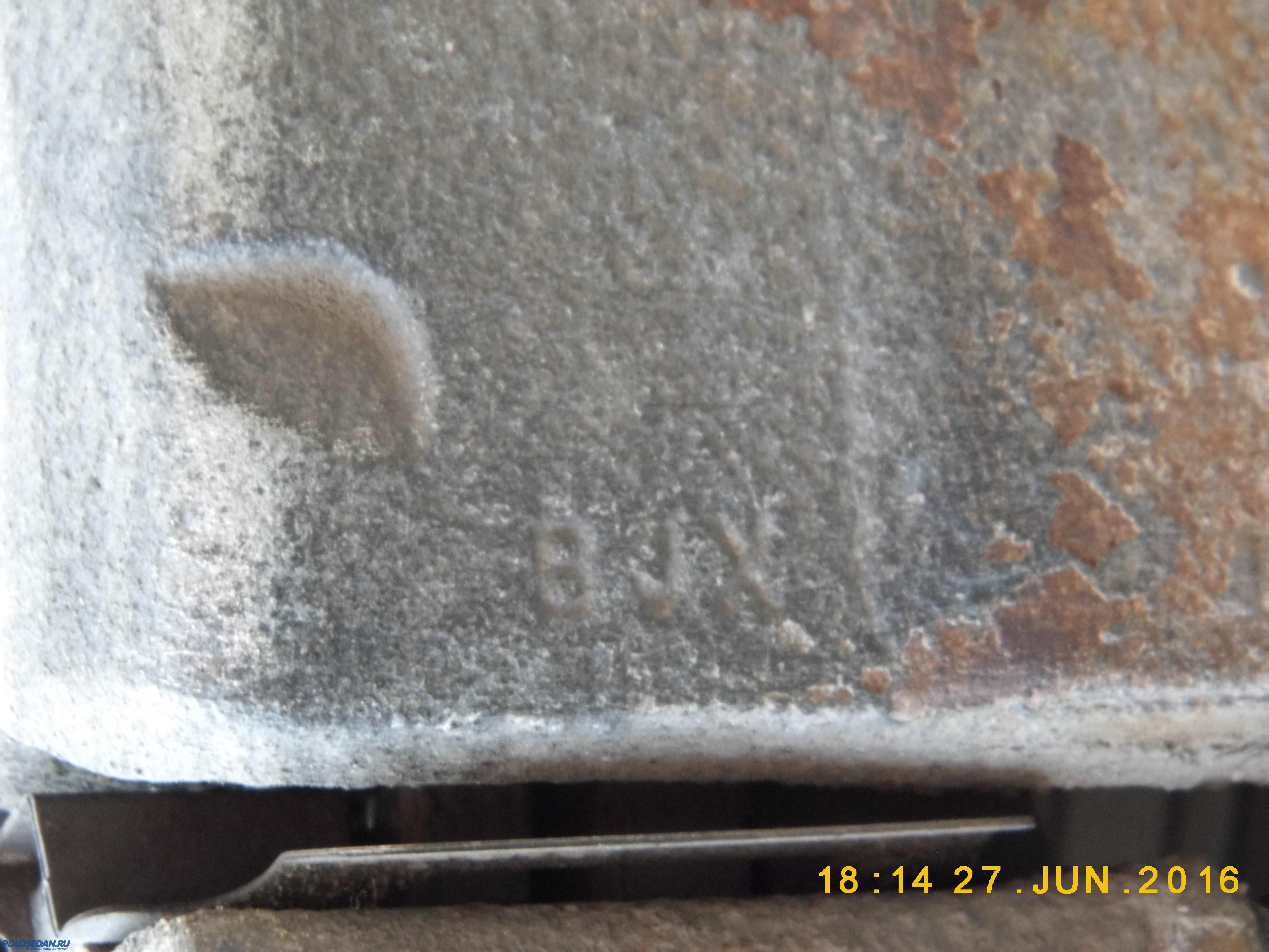

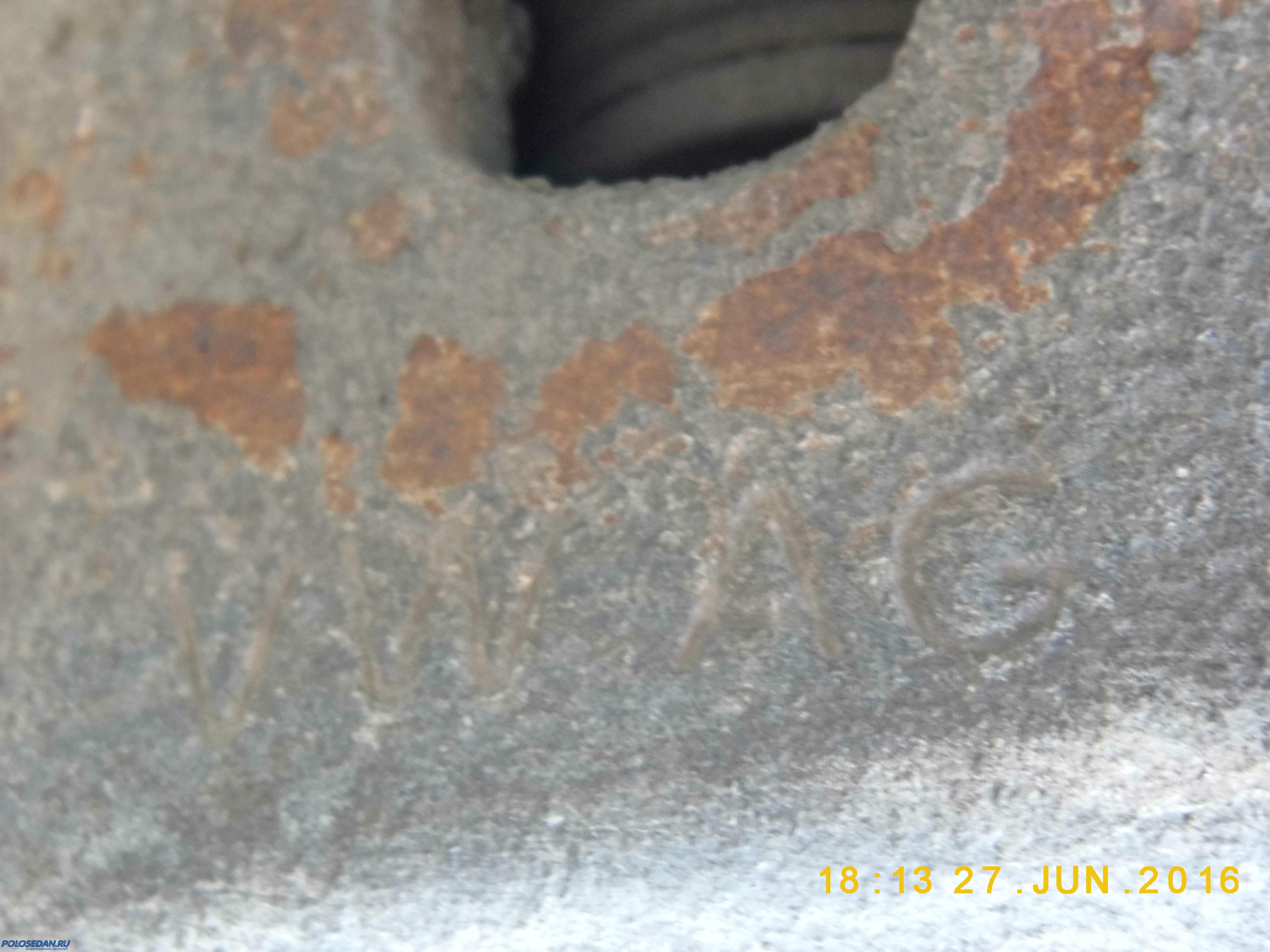

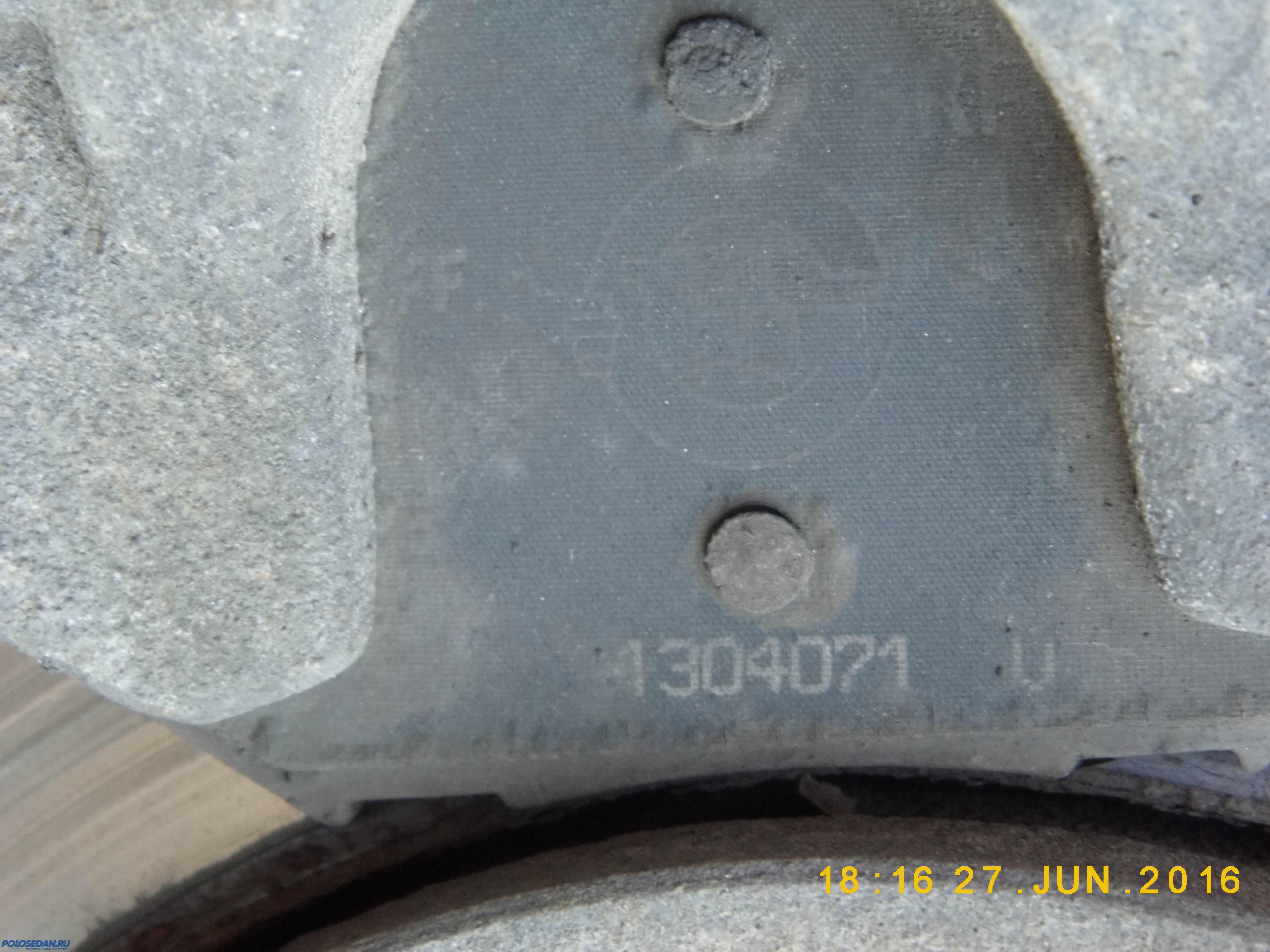

Здравствуйте, одноPOLOчане. Подошло время менять передние колодки, на одометре уже 62 тысячу разменяю. Оказывается не так то просто их поменять. Вот нашёл на автодоке. Что посоветуете?

Комментарий к файлу: Суппорт VW AG
Номера передних тормозных колодок Volkwagen Polo sedan
P1050417.JPG [ 5.07 МБ | Просмотров: 6466 ]
Комментарий к файлу: Надпись BJN
P1050418.JPG [ 5.11 МБ | Просмотров: 6466 ]
P1050420.JPG [ 4.72 МБ | Просмотров: 6466 ]

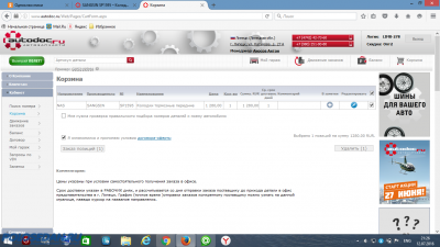

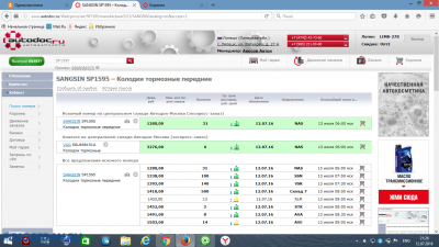

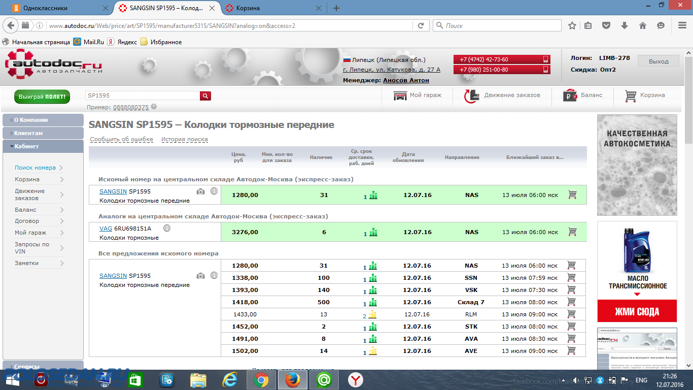

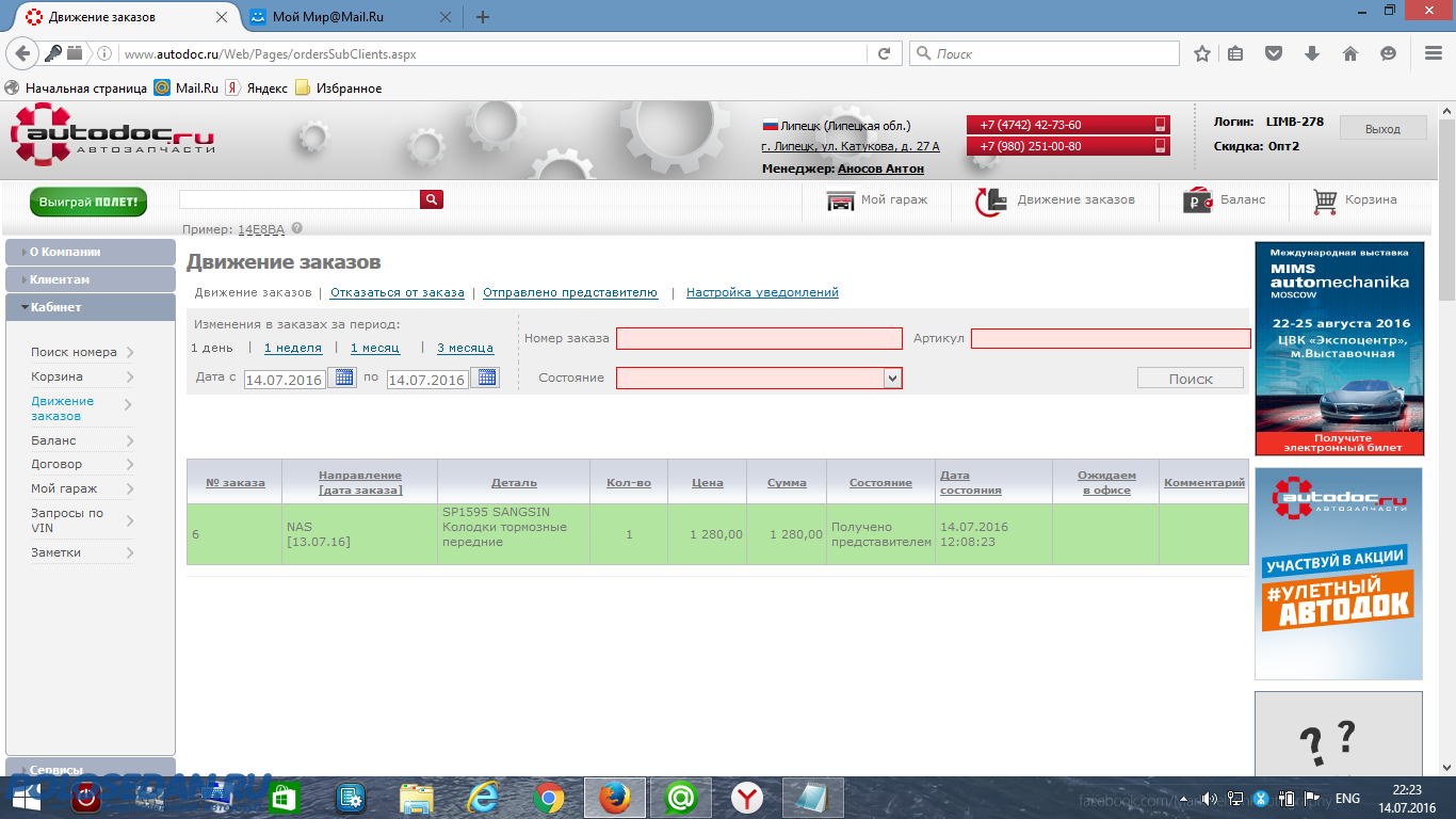

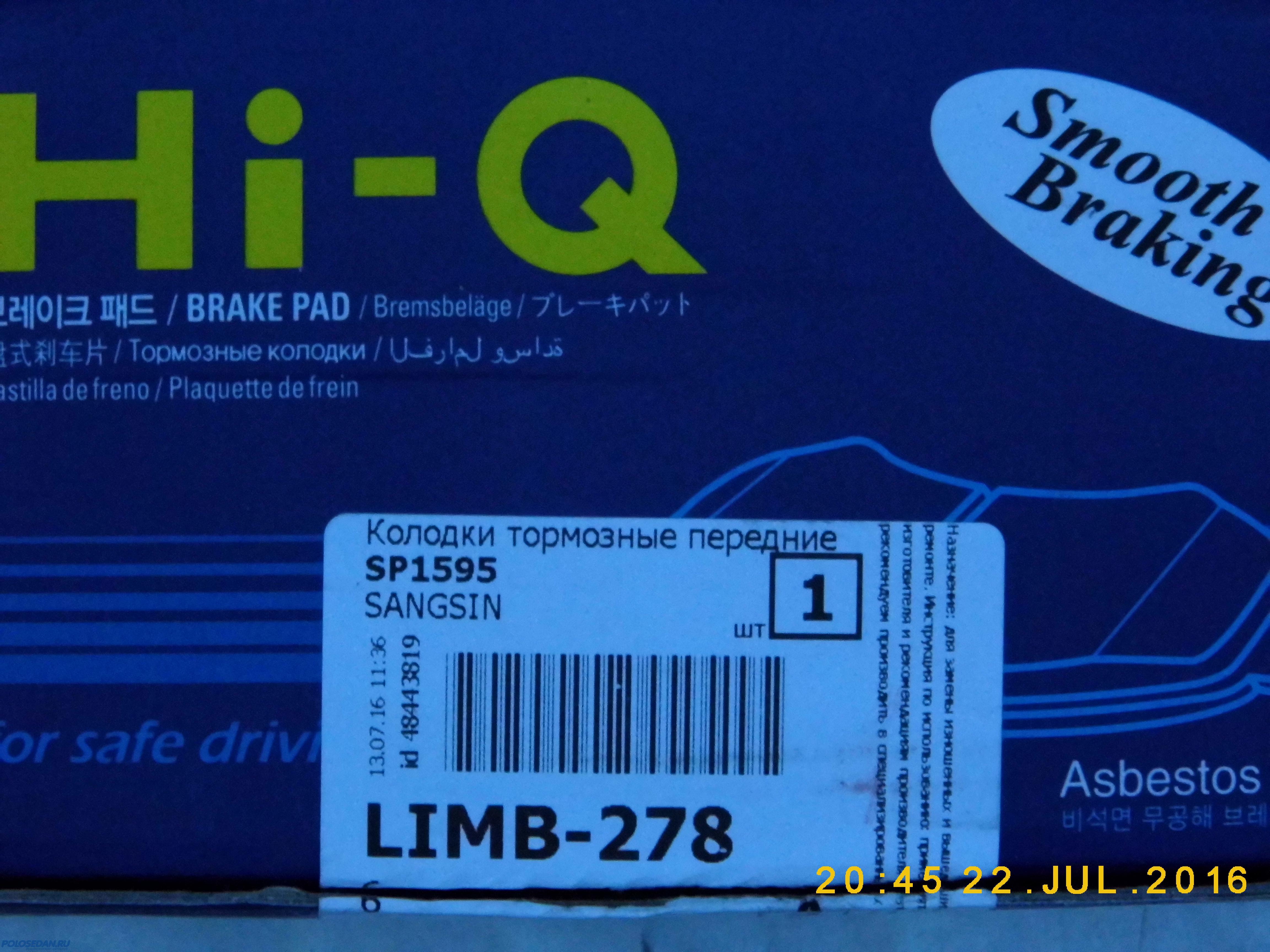

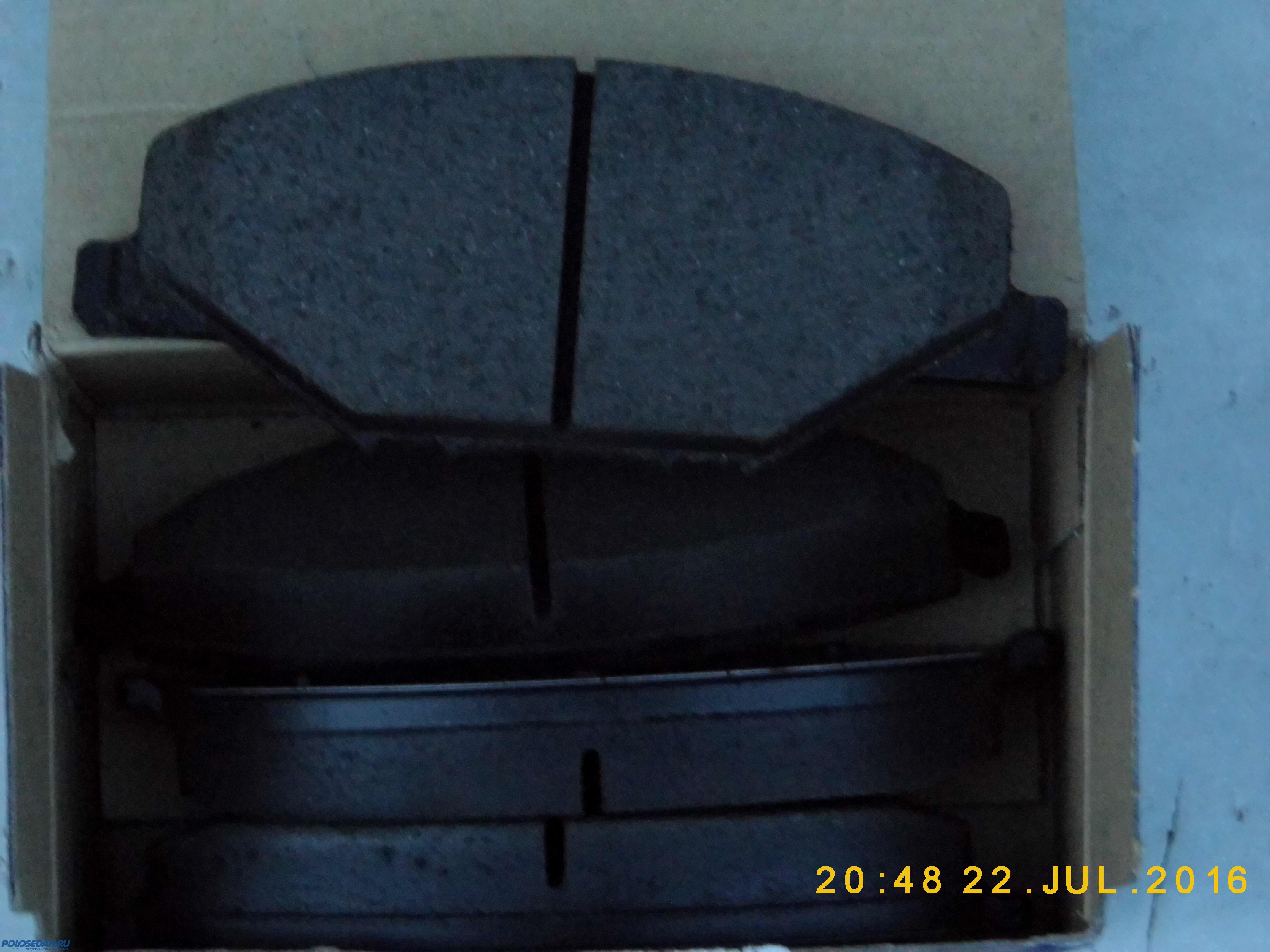

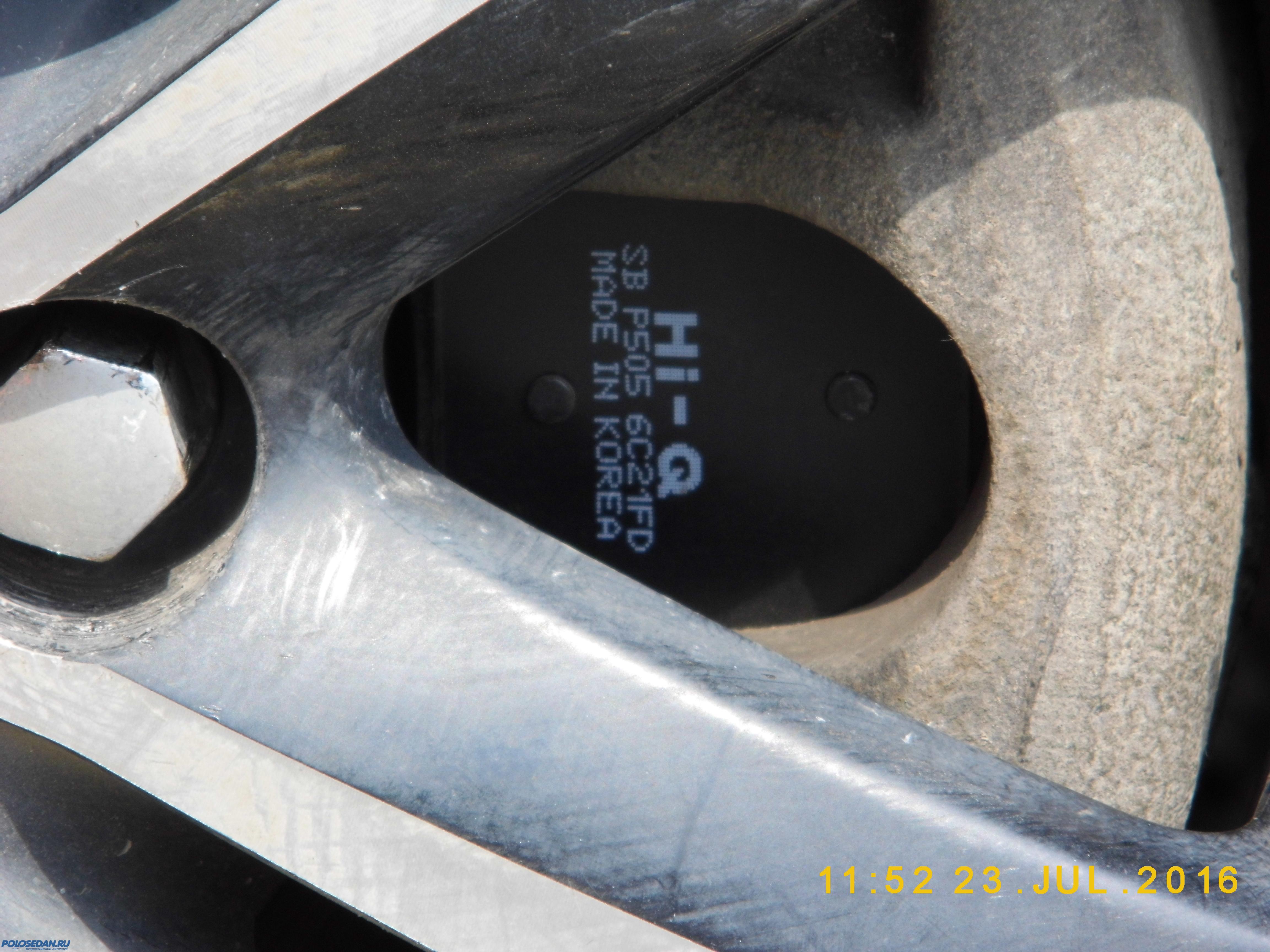

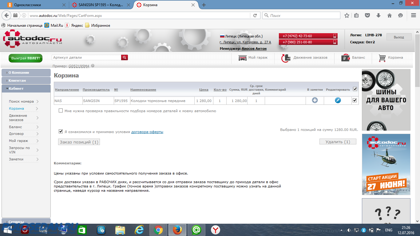

Вот заказал в Autodoc.ru, в замен оригинальных.

Корея . Должны быть норм .
В аналогах к PR-1ZG они тоже есть - SANGSIN SP 2025 . Экзист пишет 1300 р
