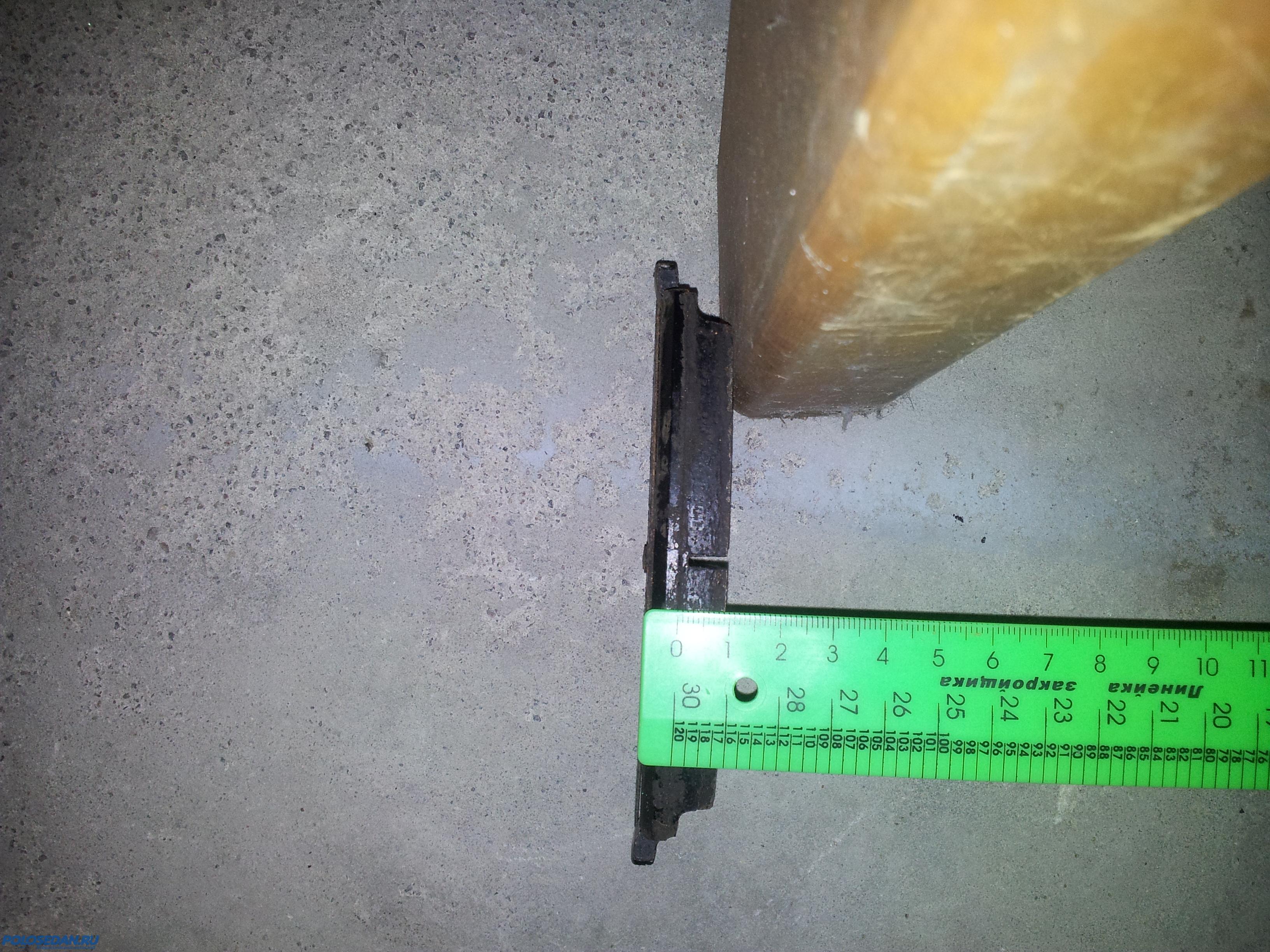

там около сантиметра. колодки, по сути, изношены где-то наполовину. если износ не ускорится - ещё тысяч 20-30 прослужат.
Илья, вы меня извините конечно, но сантиметра там нет (если только вы в рассчетах учитываете толщину опорной пластины). В доказательство прикладываю фото наружной колодки, снятой с прошлого комплекта - обратите внимание на длину «пропила» на фото моей колодки и вашей. На моей наружной колодке действительно, толщина накладки - около сантиметра.

mister_hat, х.з. это, похоже, разные колодки). В моем случае пропил не на всю глубину накладки. Она однородна по материалу. Специально смотрел.хотя.. надо будет как нибудь внимательнее глянуть)
