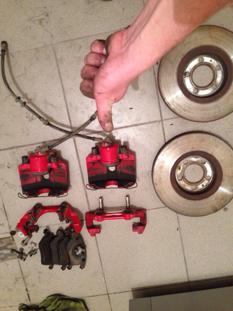

Кто как менял кодировку блока АБС после установки тормозов 288мм?
Кстати у меня суппорта аналогичные 1в1, только я брал комлпект от FABIA RS (у POLO GTI то же самое), там отличия только в заводской окраске в красный цвет.

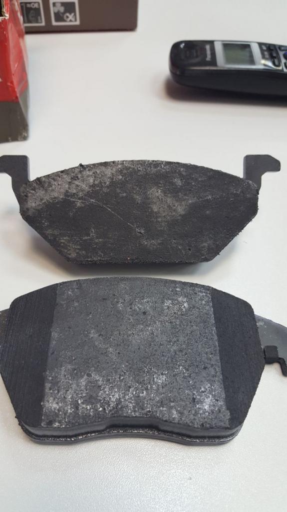

День добрый. сравнение размеров передних колодок trw от предыдущего поло (суппорт fs3) и обновленного.
Передние тормоза от Рапид 288 встанут на Поло седан  - Стр 3
