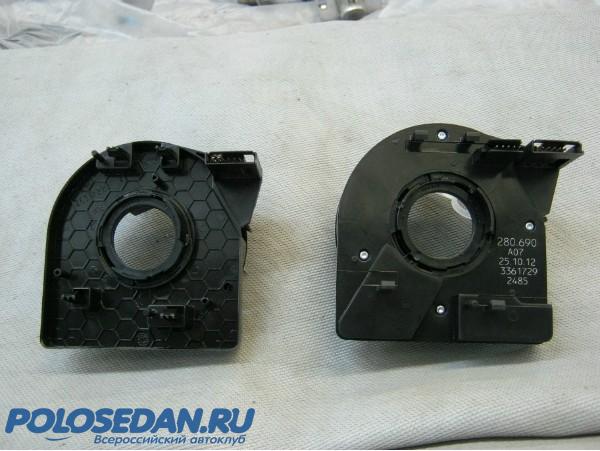

Кольцо с датчиком положения руля 6Q0 959 654 D он справа

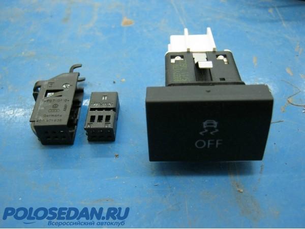

Кнопка ESP – 6R0 927 117 A
Штекер для кнопки – 4D0 971 636

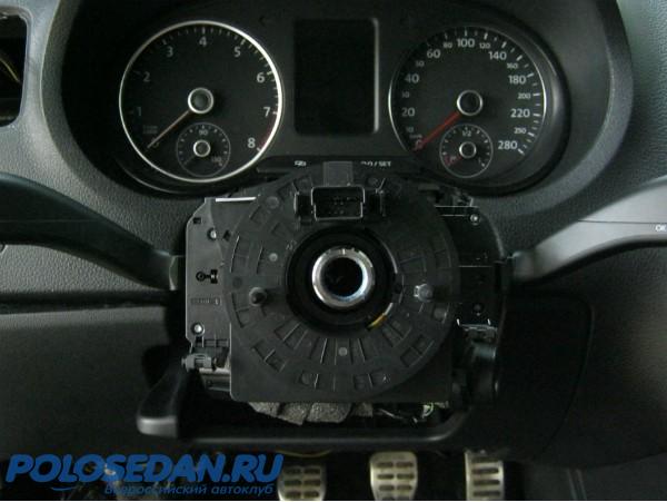

Снимаем кольцо вместе с подрулевыми переключателями
Доустановка ABS и ESP

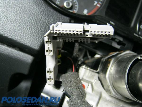

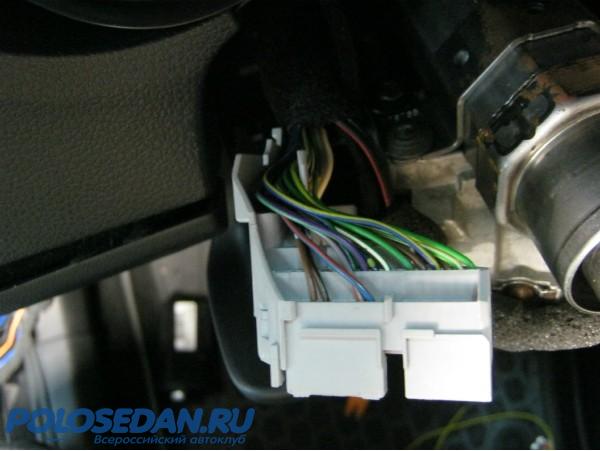

Снимаем кожух со штекера подрулевых переключателей

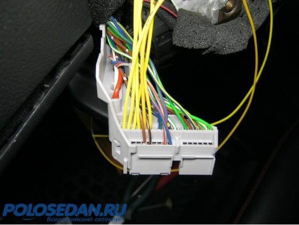

Вставляем провода 000 979 009 E в пины 2,3,4,5,6

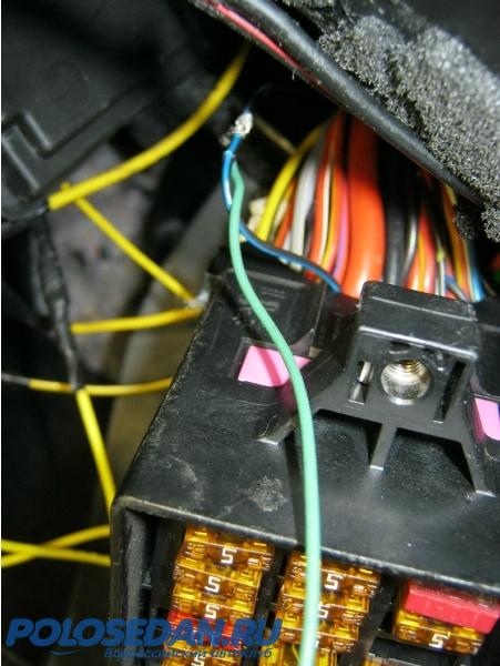

Провод с 6-го пина надо протянуть к 9-му предохранителю и на кнопку отключения ESP. От предохранителя идёт черный с синей полосой тонкий провод. Там немного неудобно, но подцепится можно. Это клемма 15.
Один провод к кнопке мы уже протянули. Его вставим в 5-й пин штекера 4D0 971 636. Осталось ещё три. Подсветка - пин 3 – цепляем к серому проводу с синей полосой кнопки подогрева сидений. Масса – пин 6 – к коричневому той же кнопки. А вот сигнальный провод – пин 4 – тянем к блоку АБС через отверстие в моторном щите, далее снимаем дворники, кожух под дворниками, по жгуту который лежит в водоотводящем коробе.

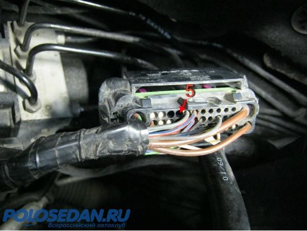

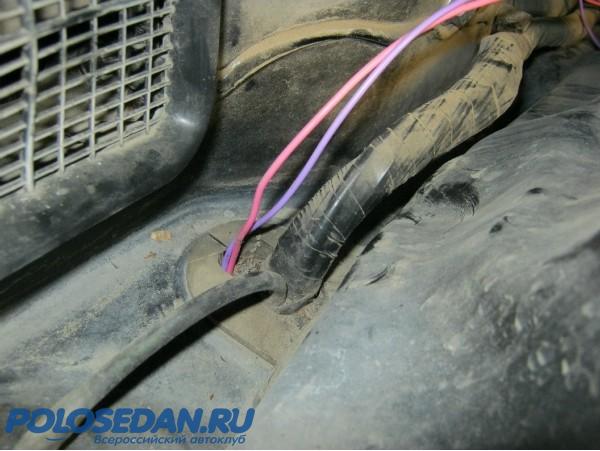

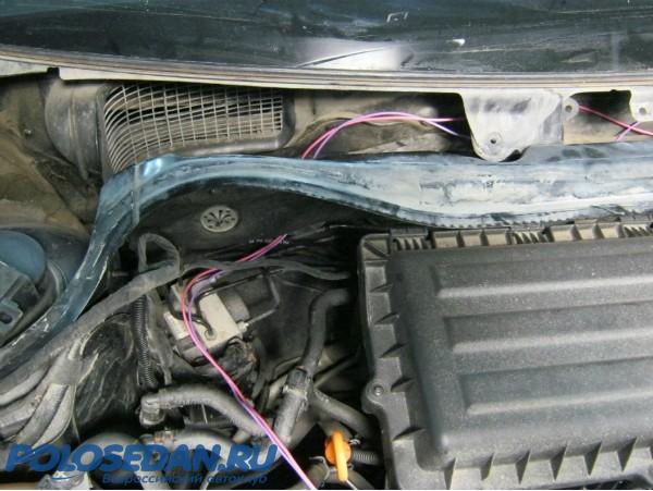

Далее выходим в моторный отсек.

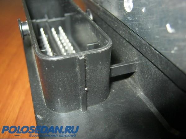

Разбираем штекер АБС, немного вскрываем жгут.
Вставляем провод 000 979 025 E в 5-й пин
Теперь можно смотать жгуты изолентой и всё собрать.

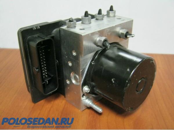

Далее замена блока АБС. Меняем вместе с кронштейном. Снимается просто. Устанавливается блок ЕСП так же просто. Но прежде чем поставить необходимо доработать штекер на самом блоке – срезать направляющие.
Хотя можно заказать и правильный штекер и перепиновать весь разъём, но это думаю, для фанатов. При установке блока ЕСП трубки придётся немного подогнуть, но совсем чуть-чуть. Прокачиваем систему.
