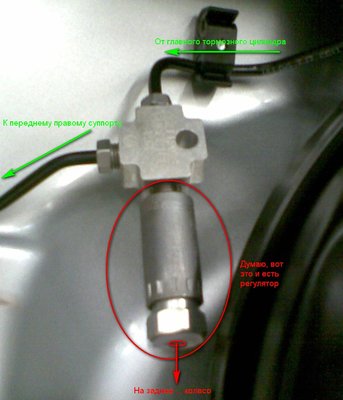

Из ГТЦ выходит 2 трубки для первого контура и второго (диагональное расположение). Далее они идут к тройникам (хорошо видно под капотом) в которых должен быть один вход (из ГТЦ) и 2 выхода: причем один прямой выход к левому переднему и второй через ограничитель давления на зад, точнее на правое заднее. Другой контур подключен аналогично зеркально: правое переднее и через "колдун" на заднее левое. Смотрим широко раскрытыми глазами, там все просто. У кого не так, то переносим свои высказывания в тему про косяки российской сборки.
Фотография Алексея W из Калужской ветки.

Комментарий к файлу: Обвязка колдуна
Проблемы задних БАРАБАННЫХ тормозов без АBS (тренд)
2011-01-31_210314.jpg [ 22.43 КБ | Просмотров: 6995 ]

Итак новости за последний период:
уважаемый lomond обращает внимание на "солдатики", которые регулируют давление в задних контурах.
Данное фото и коммент я на сайте видел, вполне может быть в них дело.
