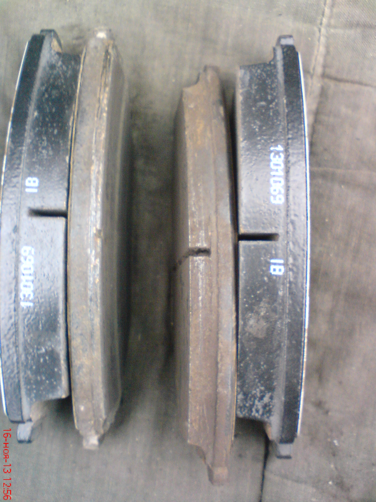

scientific_brain писал(а):
После прохождения очередного ТО было выявлено, что передние тормозные колодки необходимо СРОЧНО заменить, т.к. колодка с внутренней стороны (где находится тормозной цилиндр) изношена на 90%.
В чем может быть причина неравномерного износа передних (наруж. и внутр.) колодок?

Доброе всем время суток! Сегодня пришлось прибегнуть к резкому торможению (педаль в пол) при скорости гдето в 80 км/ч на влажной дороге, машина затормозила но при этом был слышен какойто толи скрежет толи звук растягивающейся пружины, чтото непонятное. по ощущениям педали тормоза как будто отрабатывает АБС, т.е. Педаль немного бьет, машину при этом не занесло. При плавном торможении, но достаточно быстром нажатии на тормоз на большой скорости все нормально, все плавно тормозится. Что это может быть? Вроде как АБС нет у нас.
Сообщения: 1095
Откуда: RF
Благодарил (а): 292 раз.
Поблагодарили: 148 раз.
sergeant, Направляющие суппорта нужно смазать, специальной смазкой для суппортов. Например такой Permatex® Single-Use Ultra Disc Brake Lube 09977
