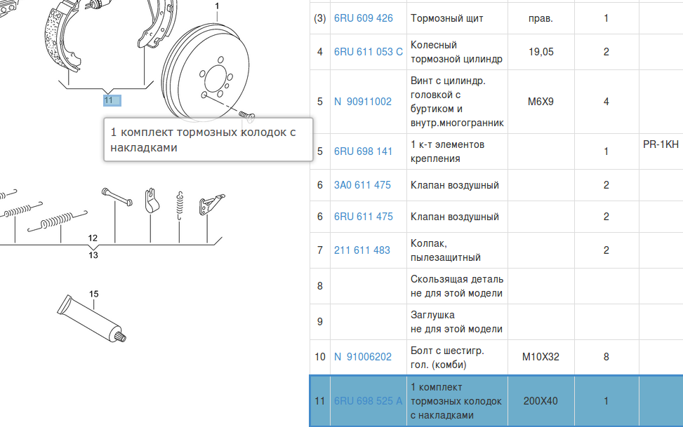

У нас на Поло не только путаница с передними тормозными колодками, но.....как выяснилось и с задними не всё так просто.
А именно.
На Поло седан устанавливают 2 вида задних тормозных барабанов и соотв. разные тормозные колодки.
PR-1KC - Тормозной барабан (с буртом) .... d - 230 мм (1J0 609 617 B )
для такого барабана нужны колодки с прорезями ( регулятор - планка ) - 230X32 (1J0 698 525 B) ну или аналоги под размер.
Ремкомплект для PR-1KC VAG 1J0 698 545

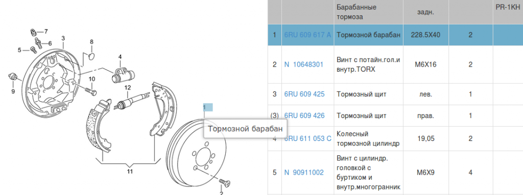

PR-1KH - Тормозной барабан (без бурта) .....d - 228.5X40 мм (6RU 609 617 A)
для такого барабана нужны колодки со штырями, ( регулятор - "барашек") - 228X40 6RU 698 525 A или аналоги под размер (например Fenox артикула BP53062
viewtopic.php?p=388288#p388288, или этот же FENOX артикула BP53064 viewtopic.php?f=115&t=7338&start=465#p443842, или LYNXauto артикула BS8002 viewtopic.php?f=115&t=7338&start=270#p421999 или Amiwa артикула CS1275RI viewtopic.php?p=437372#p437372 ).
Ремкомплект для PR-1KН VAG 6RU698545A

Ребята, подскажите пожалуйста. Polo sedan, выпуска 2011 года, задние барабаны без бурта. По идее, размер колодок должен подойти 200*40. Заказал колодки LYNXauto BS8002 (они здесь рекомендованные). В автосервисе сказали, что они по ширине больше установленных на 1 см. Выходит, установлены колодки 230*32. Возможно такое - на барабаны без бурта ставить колодки для барабанов с буртом?

Мужики, прокурил все 24 страницы 2 раза, ни хрена не понял, в шапке написано что на барабан без бурта идут колодки 200/40, и есть ссылка на fenox BP53062, так на экзисте у этого фенокса размер указан 228/42 мм. Просвятите тупого, в итоге какие колодки то размером должны быть на барабан без бурта???,
Какие брать то???? 200/40, или 228/42? Мозх кипит...
Кстати на бош тоже попал, правда вернул в магазин
Сообщения: 859
Благодарил (а): 136 раз.
Поблагодарили: 237 раз.
Имя: Артем
228.5X40 мм (6RU 609 617 A) это диаметр барабана и для них указан 200/40 мм размер колодок (6RU 698 525 A), почему так не понятно
для барабанов с буртом все одинаково.
Сообщения: 8091
Поблагодарили: 1817 раз.
Denis1980,
Виталюс,
Хлопцы, все рекомендации в "шапке" написаны не от балды , а как вы заметили есть ссылки ,где люди ставили и рекомендовали .
берите оригинал и не парьте себе мозг....уж оригинал то точно подойдёт.

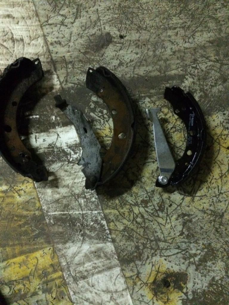

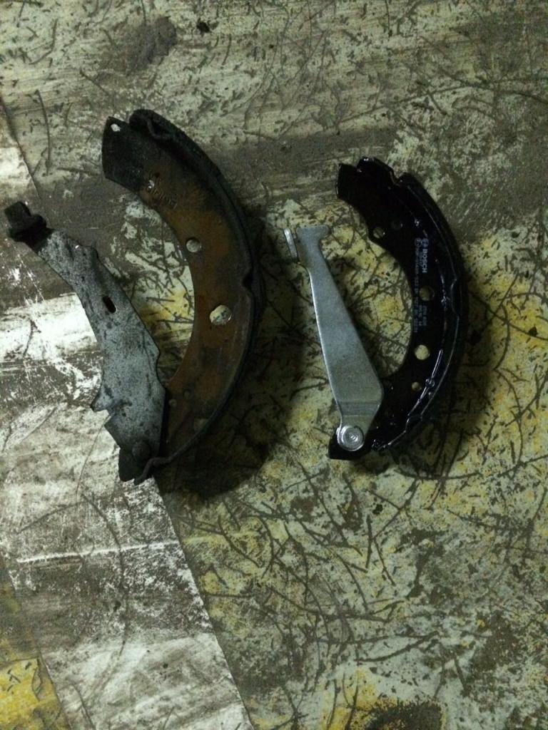

ОлегV писал(а):
Виталюс писал(а):
оказались не те...
не те по конфигурации ? т.е. они с прорезями ?
Нет, они меньше моих по диаметру, на счет прорезов, даже и не посмотрел, я просто примерил, понял что не то и отвез назад
Я так понимаю мне как и остальным дали бошевские от хетча
Да забыл, я же сфоткал...:-)
Задние тормозные колодки и барабаны диски для VW Polo
Совершенно верно, вы уже третий на форуме, кто об этом печальном факте отписался.
