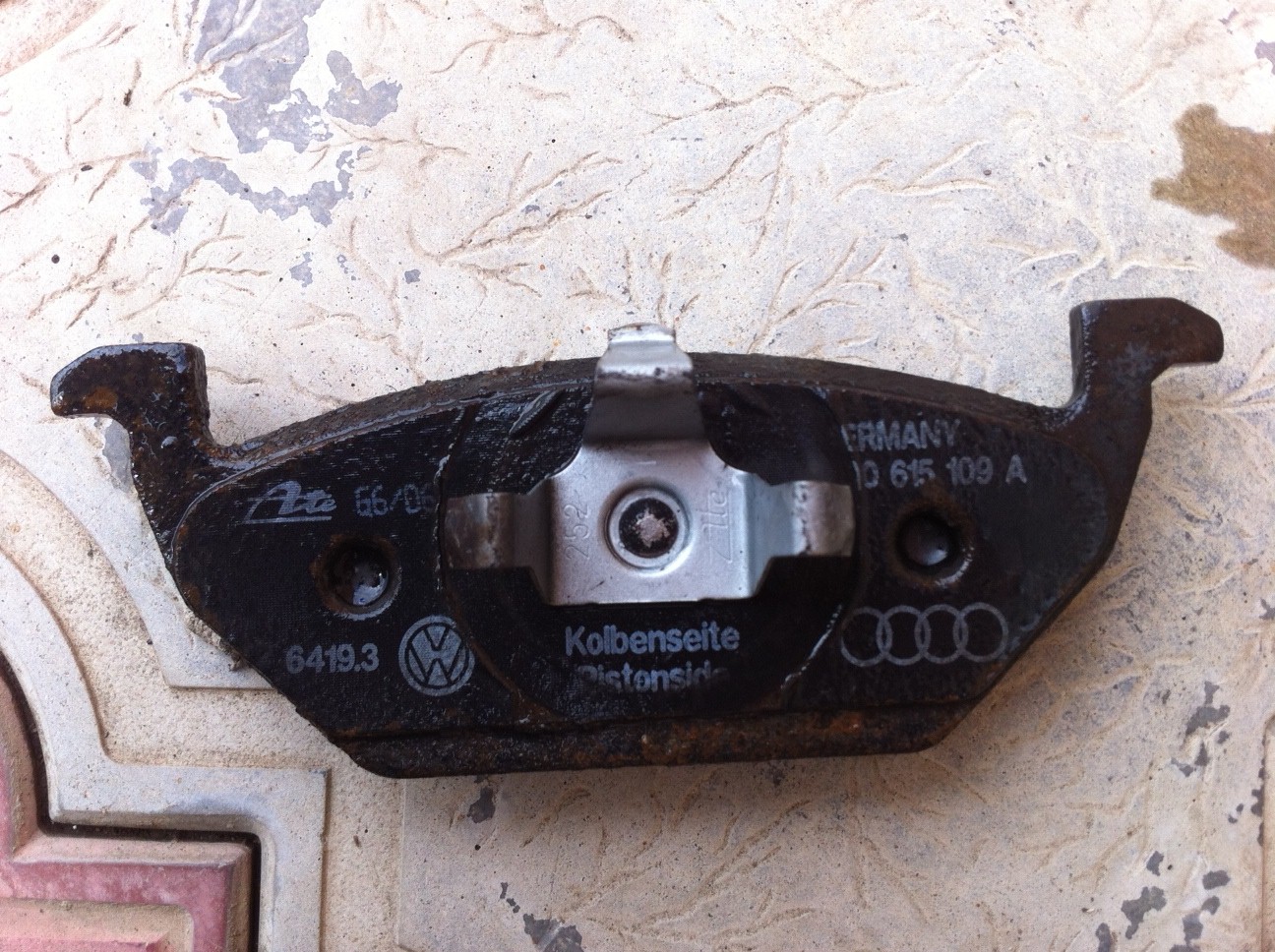

менял передние колодки на оригинал. Так вот: на них стоит штамп АТЕ
перед оригинал
Скрипят тормоза в VW Polo седан
фото.JPG [ 409.68 КБ | Просмотров: 5420 ]

skif писал(а):
перед оригинал
благодарю за поддержку моих слов фотографией.
