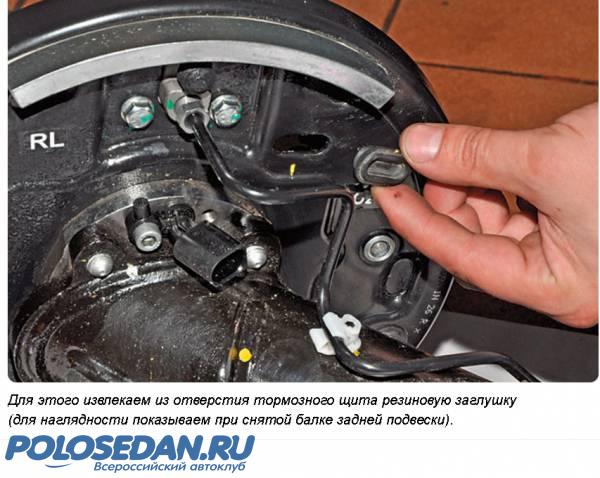

Засада. А насколько критично ее отсутствие?
Грязь и песок будут попадать внутрь барабана через дырку, и при торможении частицы песка будут натирать на колодках и рабочей поверхности барабана характерные борозды, что явно не прибавит этим узлам жизни. Конечно, песок и так через зазоры "барабан-тормозной щит" попадает, а тут еще один канал откроется. Лучше дырку заткнуть или заклеить чем-нибудь подходящим, ну хотя бы кусочком пористой резины или пробки от шампанского.

заглушка- это которая в смотровое окно?овальная?если она то стоит порядка 100 р.просто грязь будет попадать

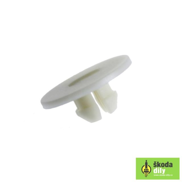

doxtur1968 писал(а):
вроде все таки эта
Нет, это тоже не то, в других моделях концерна эти пластиковые заглушки (продаются только комплектом по несколько штук) вставляются в отверстия тормозного щита со стороны колодок в места торцевого упора колодок в тормозной щит для предотвращения скрипов (чтобы колодка упиралась не в "железо" тормозного щита, а в пластик заглушки).

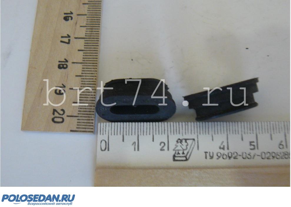

Проблема решена, в магазине запчастей подобрали практически такую же заглушку)
Самое интересное, что на заглушке есть номер, но в каталогах он не бьется. Как мне объяснили у ОД, это заводской номер, а не номер детали. Кстати, ОД подобрать заглушку не смог.
В итоге замена подошла как влитая.

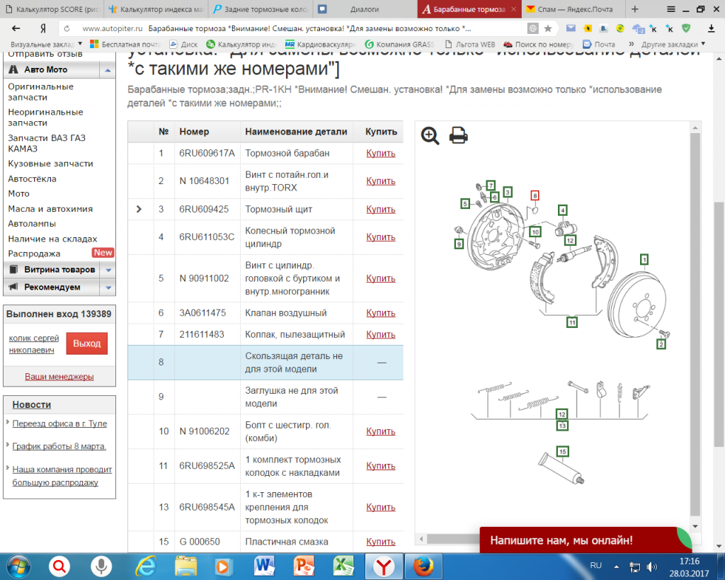

нет.заказывал ч/з друга.просто сказал.что нужна резиновая заглушка в барабаны
Добавлено спустя 5 минут 26 секунд:
viewtopic.php?f=115&t=7338&start=375#p440583
вроде все таки эта
Добавлено спустя 2 минуты 27 секунд:
или 8Задние тормозные колодки и барабаны диски для VW Polo
это не то что надо. под номером 8 идет заглушка 6N0609589.
Azzteck, от какого узла какого авто подобрали заглушку?

mister_hat писал(а):
Сказали, что от тормозного щита от ВАЗ (от любого). Цена 8 рублей.
Сообщения: 8094
Заглушка щита заднего тормоза ВАЗ-2108-099, 2110-12, 2113-15, 2121-23-31 БРТ (Балаковорезинотехника)
