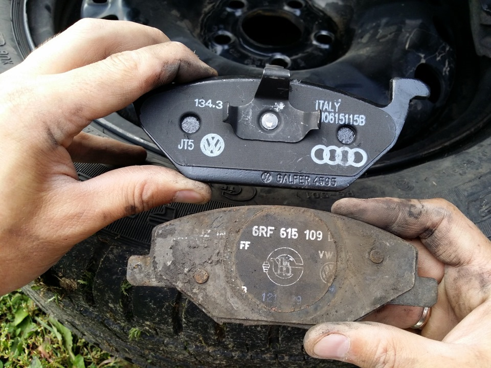

Фотоотчет по замене тормозных колодок на суппортах VW AG - Стр 4
Если внимательно присмотреться к колодке в нижней части фото ( фото взято из инета из открытых источников), там отчетливо виден отпечаток поршня гидроцилиндра. Он специально сделан так, что его край немного выступает за пределы колодки. Конструкторы позаботились, чтобы можно было в этот зазор 3-4 мм вставить жало отвертки и легким движением отодвинуть поршень от колодки, не крошить накладку с риском деформировать тормозной диск.
Движение отверткой будет совсем не легкое (в случае вдавливания поршня до упора в цилиндр), уж поверьте мне, я колодки на суппорте VW AG менял раза 4 точно, отвертка с диаметром стержня 4 мм гнется "на ура". Тормозной диск вы при всем желании не сможете деформировать, ибо он представляет из себя закаленный кусок стали, на котором ваша отвертка максимум оставит неглубокую царапину.
