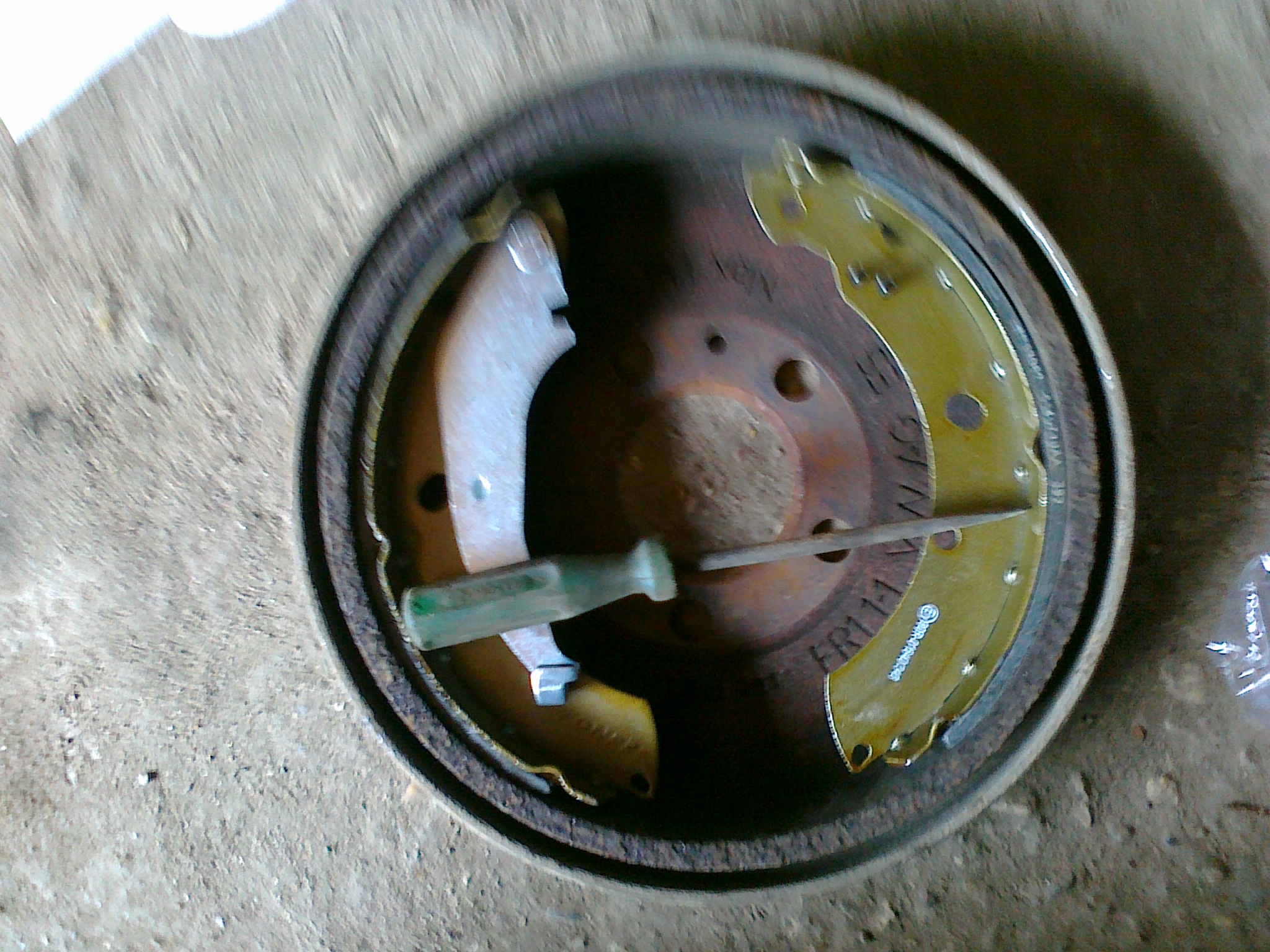

Фото без бурта, взято здесь:
https://www.polosedan.ru/forum/viewtopic ... &start=150[/quote]О на второй фотке то моя машина засветилась )))) какие мне колодкп0и нужны кто подскажет. Все разобрался у меня опять попадос что с передними что с задними колодками.))))[/quote]

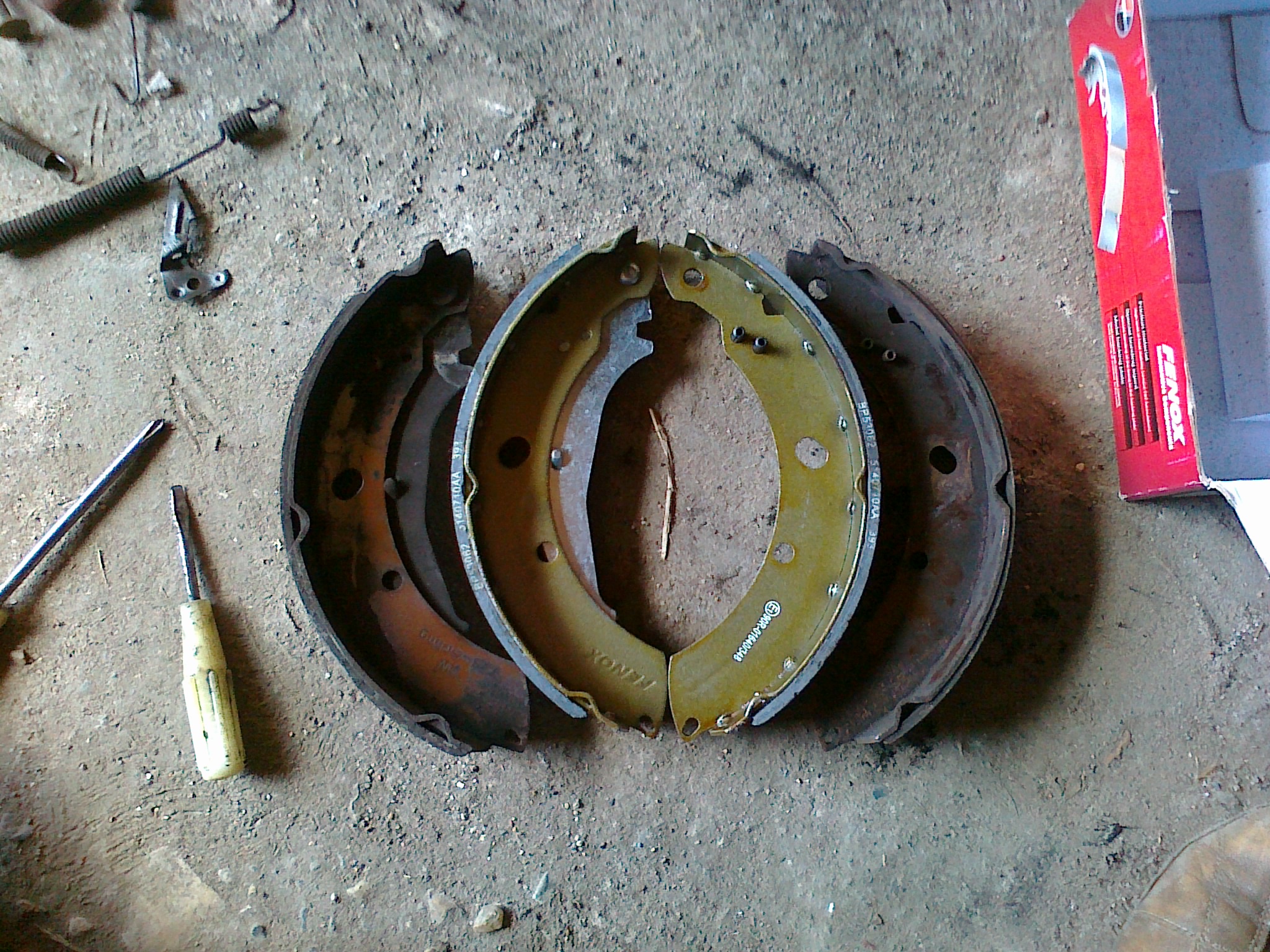

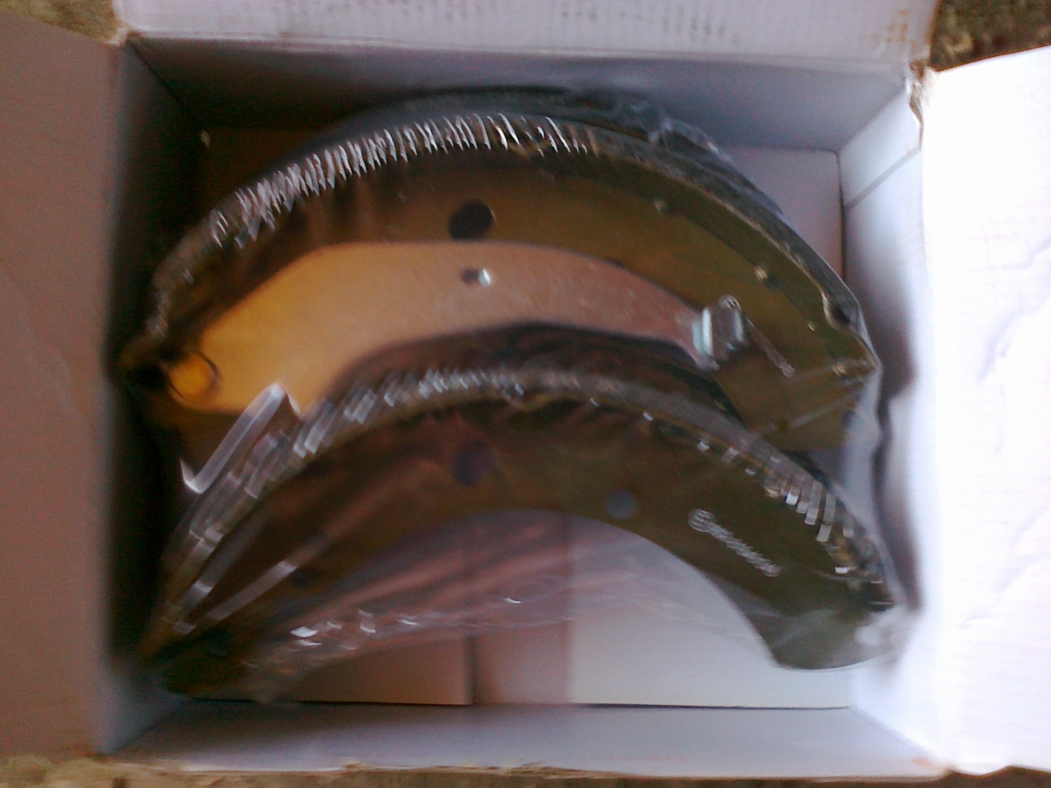

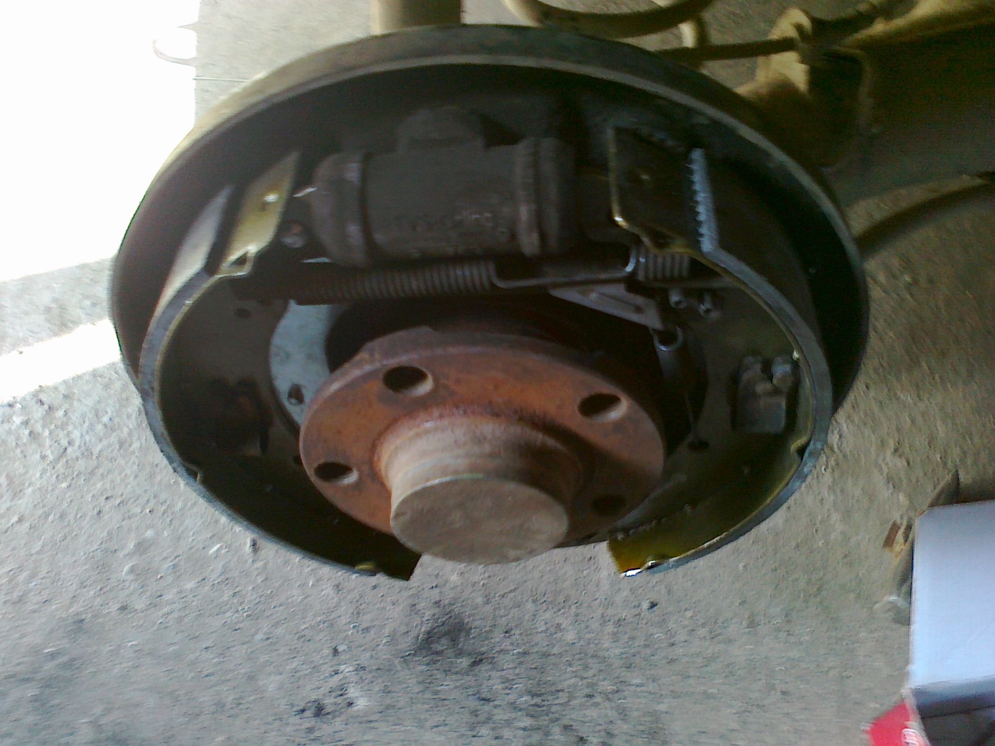

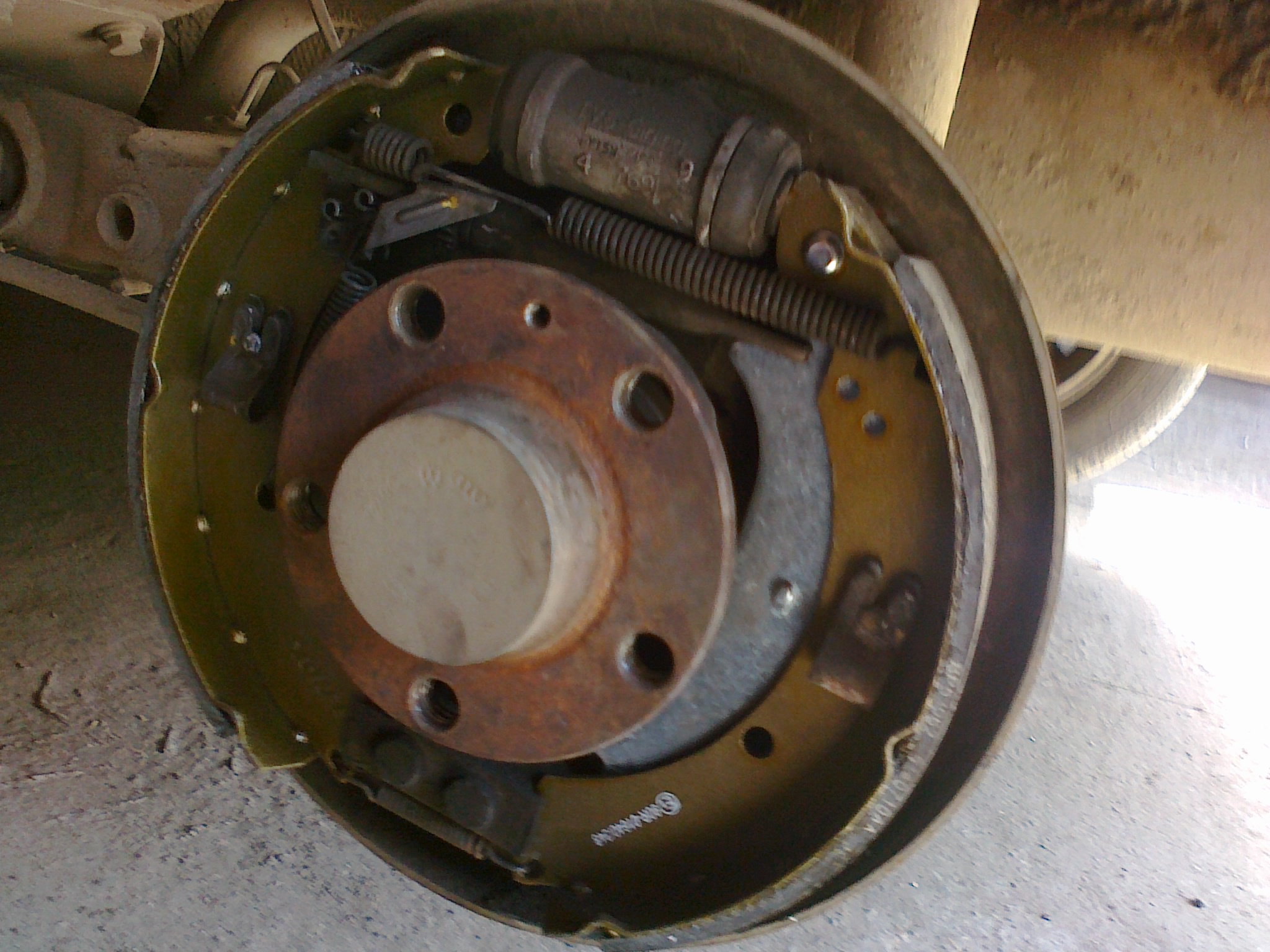

отчёт: цена 850р аналог LPR 01016 встали как родные ничего неподгонял
Задние тормозные колодки и барабаны (диски) для VW Polo.
05072014292.jpg [ 667.75 КБ | Просмотров: 10204 ]
05072014293.jpg [ 676.02 КБ | Просмотров: 10204 ]
05072014289.jpg [ 872.21 КБ | Просмотров: 10204 ]
05072014288.jpg [ 1.16 МБ | Просмотров: 10204 ]
05072014287.jpg [ 580.55 КБ | Просмотров: 10204 ]
Комментарий к файлу: купил эти
