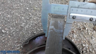

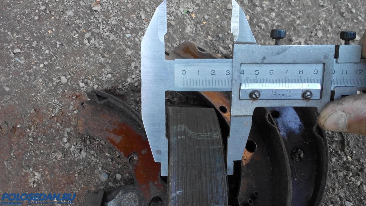

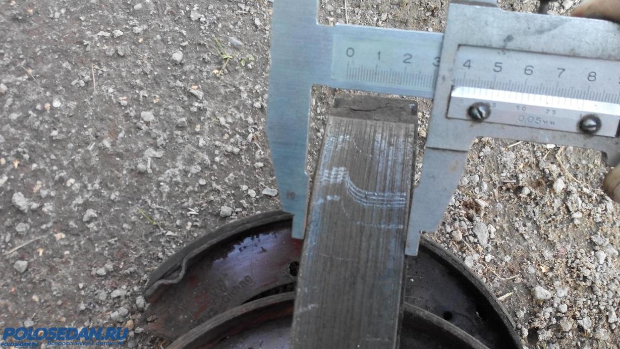

Привет всем.Добрался до задних колодок,пора менять.Пробег на замене 65 тыс..Многие скажут мало и будут правы.Но об этом позже.В общем я-же путний,почитал на форуме,что искать,какие колодки к каким барабанам подбирать,посмотрел ютуб,драйвер.Ну и как всегда цирк,размеры от 200Х40 до 228,5Х42.Взял типа французкие,размер 228,6Х42.До покупки вскрыл барабан,замер накладки,ну и вижу на рулетке размер 40мм.Точно,в шапке темы так и написано.Ставлю колодки сегодня,снимаю старые,делаю замер штангелем,опана,а размер наших колодок 42мм,а не 40!!!Накладка чуть уже основания,вот и снял я размер по накладке 40,плюс погрешность рулетки.В общем колодки один в один,ничем ни отличаются.Почему в шапке темы стоит размер 40,для меня загадка.Весь инет забит косячной информацией с диаметром на 200-228,5 и шириной 40мм.Видимо копируют часто.В общем поменял колодки.По процессу.Посмотрел видосы,спасибо тем кто снимал.Снял барабаны на удар увесистым молотком,без всяких деревяшек.Чуть свёл колодки,на столько,на сколько получилось.Скинул потроха,всё прочистил от пыли старой зубной щёткой.Барабаны по торцу,прошёл болгаркой,снял рыхлую ржу с накипью.Лепестковым кругом снял сначала фаску на заходе,потом снял остатки буртика,потом подравнял фаску,одинакого по ширине по всему краю.Почистил не рабочую внутреннюю часть от накипи и ржавчины.В общем всё как обычно,облако ржы приличное поднял.Рычаг на колодке немного обошёл напильничком,снял фасочки,а то одна цеплялась за корпус.Всё собрал,развёл колодки,примеряя барабан.Хотел на халяву педалькой развести,но понял что пустая затея.Внутри ничего не мазал,ни капли мазуты,это для меня категорично.Там и так всё засирает без мазуты на ура.Настроил ручник,теперь надо притереться на коротких дистанциях,до работы.

И ещё, всё-же,обратите внимание на размер колодок,228,5Х42!!!!Их довольно много,но они идут для других марок авто.По нашему авто не бьются.

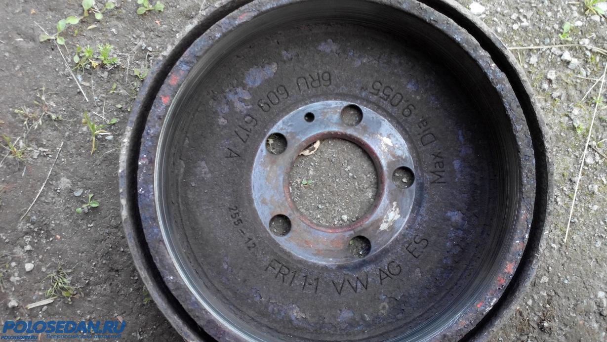

Как обещал,выкладываю фото.На фото,маркировка на барабане.Размер НАКЛАДОК 40мм,и размер КОЛОДКИ 42 мм.Почему рулеткой я видимо и намерил 40мм.Ну и номер и фирма приобретённых колодок.С родными,почти всё один в один.Накладки только по ширине самой колодки.
