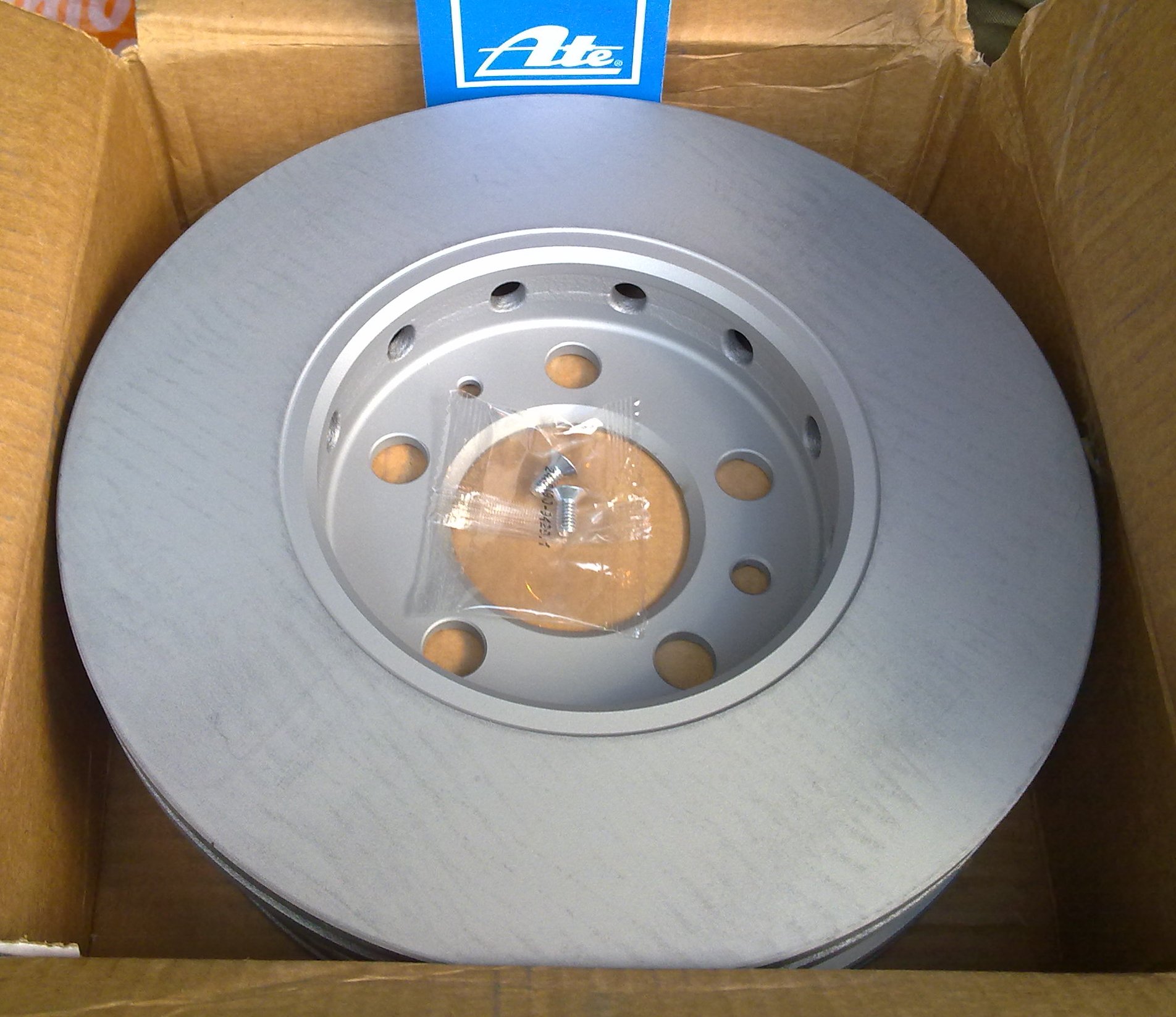

Останавлюсь пока на АТЕ 24.0122-0151.1 без проточки.
А вот по колодкам что порекомендуете.
Сегодня поставил именно такие диски, а колодки взял оригинал. От стока отличия нет. Хотел вкорячить колодки Текстар, но в наличии их не было, а вопрос у меня встал остро. Кто-то писал на форуме, что остался недоволен работой колодок Текстар (слишком быстро износились).
Немного обновлю информацию. Работой дисков АТЕ вместе с оригинальными колодками пока недоволен!!! В дисках сомнения нет, качество на высоте, но колодки начинают "пищать" после нескольких интенсивных торможений. Катаюсь 2й день, пробег около 200 км... писк не проходит, появляется не сразу, только на прогретых тормозах. Возможно притрутся скоро.
Предварительный вывод: оригинальные колодки очень жесткие (твердые, плотные), а оригинальный диск, наоборот мягкий, вот почему их так быстро "сжирают" колодки. Как только появилось взаимодействие твердого диска (АТЕ) и жестких колодок, вот и писк вылез. Пока печалька... :cry:
Вот именно поэтому народ стал менять диски при маленьких побегах. Я не исключение, менял на пробеге 34000км. При износе колодок на 35-40%, диски выработали свой ресурс на 90-95%. И это при спокойной манере езды. :-)
Подтверждаю. У меня первый комплект (диски+колодки) "прожил" 36290 км., а второй 36510 км.
