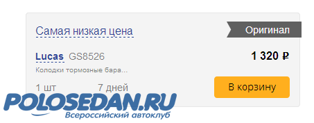

В автодоке для PR-1KH - Тормозной барабан (без бурта) появился аналог от LUCAS/TRW номер gs8526. Раньше его не видел. Кто сталкивался он действительно подходит?
Сообщения: 2191
Откуда: 35 регион
Благодарил (а): 345 раз.
Поблагодарили: 452 раз.
По этому артикулу гуглятся тормозные колодки, а не барабан
Не дописал, вообщем вопрос в том что эти колодки подходят ли к этому барабану?
