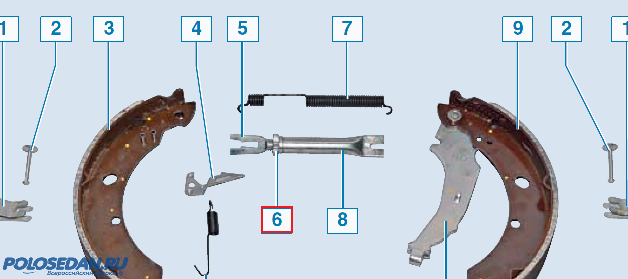

Задние тормозные колодки и барабаны (диски) для VW Polo.
ж.png [ 248.41 КБ | Просмотров: 4325 ]
на барабанах с буртом, а у меня такие барабаны, с отвёрткой похоже делать нечего, колодки с распорной планкой
Нам надо чутка отпустить ручник ...и барабаны снимаются. Если не снимаются по причине прикипели-два ..три резких удара молотком в район отверстий под колесные болты решат проблему...
